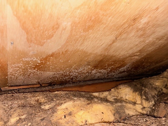

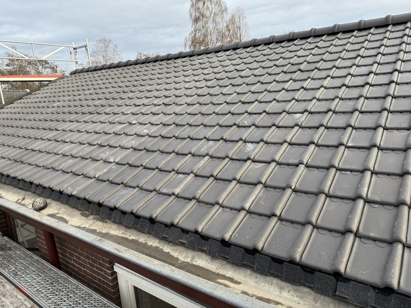

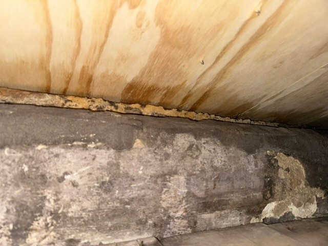

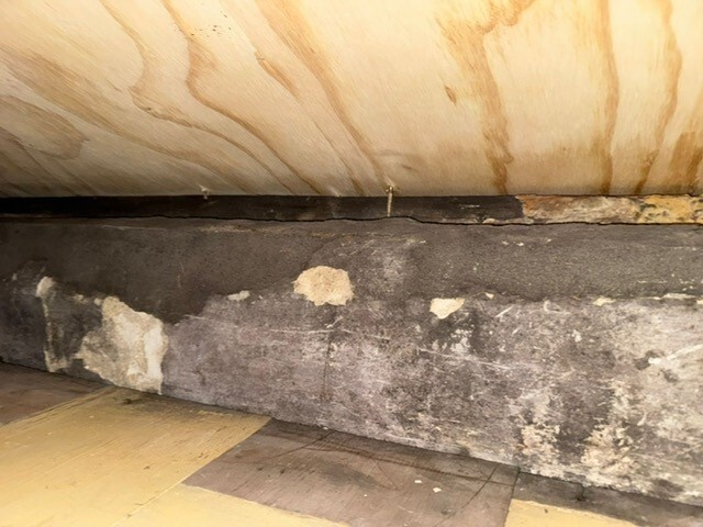

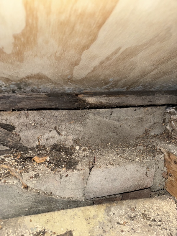

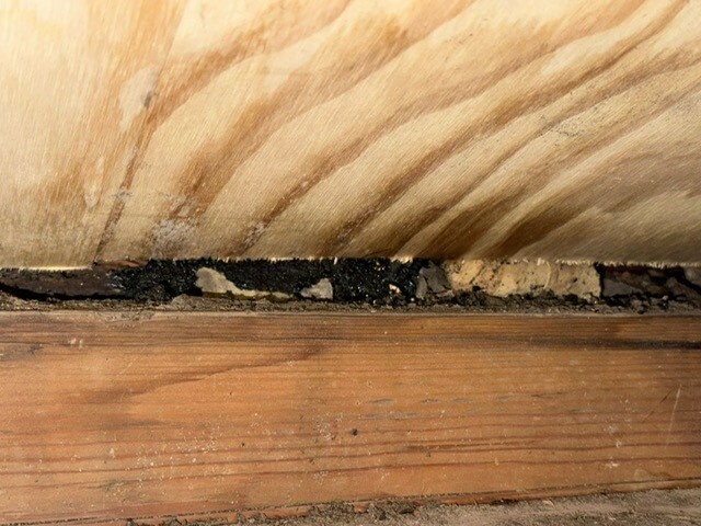

Foto’s van de schade. De schade bevindt zich vooral bij het punt waar het dakbeschot op de muren leunt. Op 1 van de foto’s lijkt zelfs schimmel aanwezig te zijn.

Wat zit er boven het dakbeschot? Folie en pannen? Dan moet de dakdekker eerst bekijken waar het water onder de dakbedekking komt. Dat zal niet pas bij de muren zijn lijkt me. Hebben je buren hetzelfde probleem? Je zult de dakdekker de kans moeten geven dit te herstellen.

Ja folie en pannen. De vochtplekken is echt alleen te zien bij de muren, de rest van het dakbeschot is droog. De buren heb ik nog niet hierover gesproken, maar dat zal ik nog even navragen. Kan zijn dat zij niet dit probleem hebben aangezien zij een isolerende folie hebben en wij een niet-isolerende folie (ivm dat we van binnenuit willen isoleren en de isolerende folie).

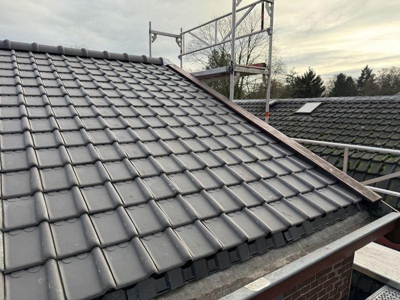

Als ik hem goed inschat is die dakhoek drama, zeker bij sneeuw. controleer of je pannen geschikt zijn voor de dakhoek. het is in iedergeval duidelijk dat je onderdak folie niet geheel goed zit anders kwam er niet zoveel water binnen.

Weet je zeker dat het nieuwe vochtschade is? Oude vocht kan lang blijven hangen en van binnenuit eventuele nieuwe elementen aantasten..

Over het hele dak zijn dezelfde dakpannen gebruikt (Tu Du Noirtjes 44) (behalve op de nok). Hoe weet ik of deze wel/niet geschikt zijn voor deze dakhoek/waar kan ik dat aan zien?
Als ik het nu voel dan voelt het vochtig aan. Gezien de oplevering 12 december was, ga ik er vanuit dat het anders wel droog had aangevoeld als dit oud vocht was. De vliering is echter niet goed geïsoleerd dus de droogtijd is wel langer dan normaal.
Tuile du Nord 44? Minimale dakhelling 25º
in de documentatie van de fabrikant tuile du noir wordt door verschillende bedrijven gemaakt
bij wienerberger is het minimaal 25 graden
https://www.wienerberger....u-nord-44-natuurrood.html
vaak zitten er dan nog extra eisen bij zoals een verplicht onderdak.

dat dakbeschot is toch nieuw? dan kan dat geen oude plek zijn. als de folie juist is aangebracht dan is dat van boven tot onder waterdicht. dus de eerste verdacht is de goot die overloopt?
@Thrawni zit er een goot aan de andere kant van die vochtplek, of een aansluiting met en plat dak oid? doe eens fotomateriaal van de buitenkant?

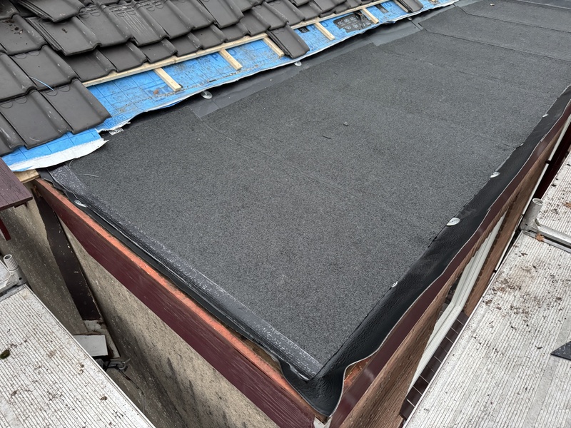

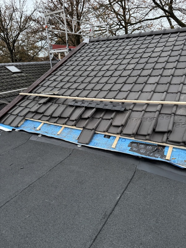

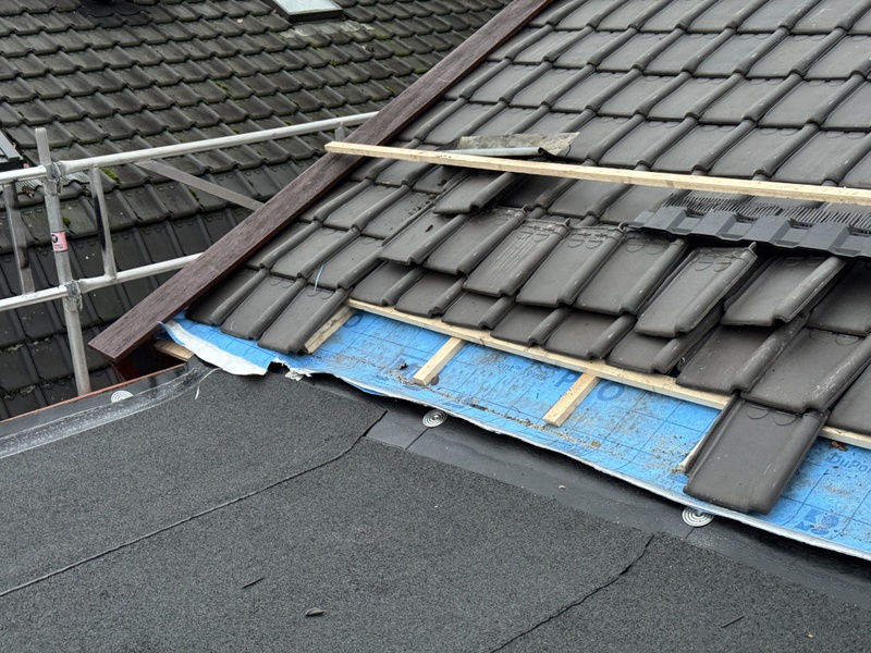

Het dakbeschot + pannen + gordingen + folie is volledig vervangen. Aan 1 kant van het dak is het aangesloten met een platdak (ook gelijk vervangen), aan de andere kant met de goot (goot is niet vervangen). De kant met de goot heeft vochtplekken over de gehele breedte, de kant van het platte dak op specifieke plekken incl schimmel (daar heeft ook eerder tijdens de werkzaamheden lekkage plaatsgevonden). Foto’s van hoe het erbij lag zonder sneeuw (is nu natuurlijk vol met sneeuw):

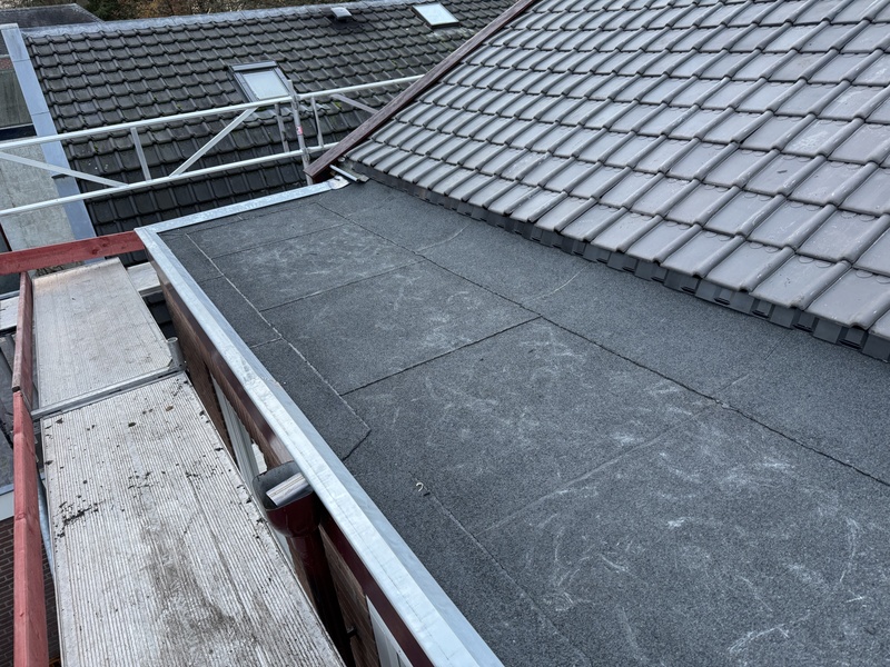

  • P5ycho
  • Laatst online: 23:28

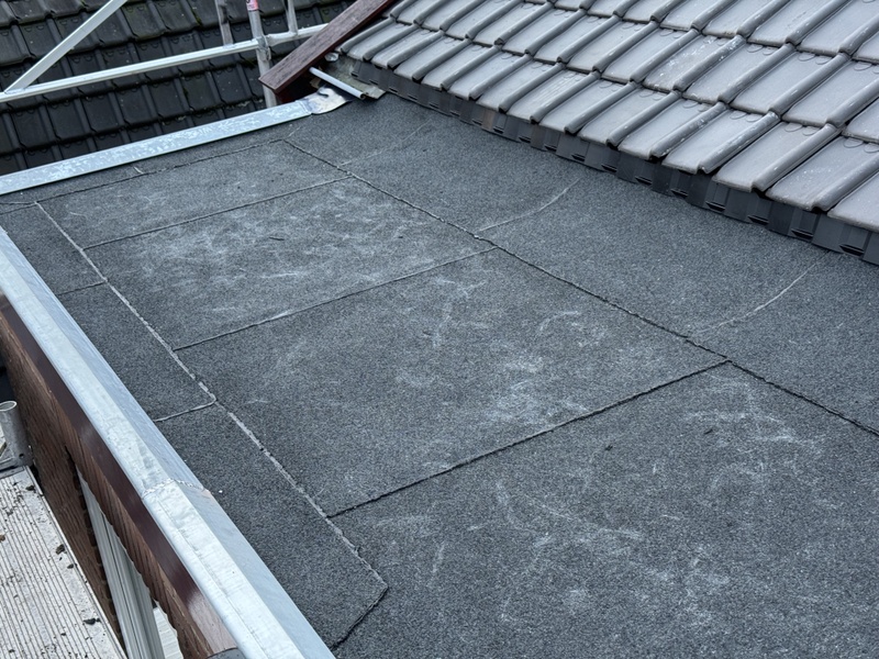

Als de wind verkeerd staat waait het zo van platdak onder die pannen, de vraag is een beetje hoe het afgewerkt is onder die plastic opstaande rand.

Dit inderdaad, en als je de goot snel vol water giet, met een tuinslang bijvoorbeeld, gaat het water dan wel snel weg of loopt het langzaam op en komt het over de rand?
En nu met sneeuw gaat het er ook tussen denk ik.

https://fortus.nl/kennisbank/dakopstand/
Als ik bovenstaande bekijk, dan staat er 10 tot 15cm opstaande rand voor een platdak. Nu heeft dit platdak ook een afwaterfunctie voor het bovenliggende dak, dus is dat toch wel het absolute minimum maar liever nog hoger. Echter, de hellingshoek van het dak (25gr schat ik) betekent dat die rand een heel eind naar binnen moet zitten om die hoogte te behalen.
Ik ben erg benieuwd wat er onder die rand zit, en hoe de opbouw eerder was.
Wat ook goed is om te weten is waar het water heen gaat als de dakgoot verstopt zit. Gaat het water dan over de rand van de goot naar beneden, of komt het het huis binnen zetten?
Daarnaast heb ik eigenlijk ook nog de vraag waarom er niet meteen flink geisoleerd is van buitenaf, tussen pan en gording. Dan had die opstaande rand ook makkelijker geweest.
Dit is hoe het er bij lag toen ze bezig waren met het platte dak:
Afbeeldingslocatie: https://tweakers.net/i/3Po81autUHoysWGXESnZpugzMkY=/800x/filters:strip_icc():strip_exif()/f/image/M0kTc2b5S7stADzZJMmBmjQX.jpg?f=fotoalbum_large
Afbeeldingslocatie: https://tweakers.net/i/HH_SPxM85tGd6qMPTkYjPFnRSkE=/x800/filters:strip_icc():strip_exif()/f/image/nsvzK2zNffqN6EI7NA7TFiYN.jpg?f=fotoalbum_large
Afbeeldingslocatie: https://tweakers.net/i/aI2QoGluhhbBBvmHJN6IZVaampY=/800x/filters:strip_icc():strip_exif()/f/image/POSpuN9mhT7DY5T9vBaReuzn.jpg?f=fotoalbum_large
Ik denk dus dat het puur dat plastic zwarte randje is dat je ziet en dat die niet verder doorloopt.
Dat van de dakgoot weet ik niet, maar zal ik eens checken. Thanks!
We hebben er voor gekozen om niet van buitenaf te isoleren, omdat dat toch iets met je huidige daklijn zou doen en we niet verder de hoogte in kunnen/mogen. De gordingen zijn op 1 na vervangen.
Ook zou dat iets betekenen voor de boeidelen die dan ook vervangen moeten worden, heb ik mij wijs laten maken.
Ten slotte is het een dakdekkersbedrijf en heb ik al aardig wat moeite moeten doen om überhaupt de gordingen vervangen te krijgen, dat deden ze normaal ook niet snel 🙂. We hebben er wel over na gedacht en ik snap je punt, had achteraf gezien misschien wel beter geweest. Maargoed we gaan van binnen de boel zelf isoleren.

Mijn hypothese is dat er nu water tussen dakleer en folie waait. Note: ik ben geen vakexpert maar wel technisch onderlegd.

Het is de bedoeling dat de bitumen onder de dakpannen nog een stuk doorloopt, zodat regenslag/sneeuw via de zijkant niet alsnog zorgt voor lekkage. Ik ben heel benieuwd hoe de eerste meter onder je dakpannen eruit ziet.
  • ZveenT
  • Laatst online: 06-08 22:42
Zit de lekkage alleen boven de aansluiting plat dak / schuin dak?
ik zou sowieso de onderkant dichtmaken. Als dit niet met bituemen geplakt kan worden dan met een butyltape dichtplakken.
En je normale opstand wil je > 12cm boven je watervoerende laag hebben. Die ruimte heb je in renovatie niet altijd, dus moet je het op een andere manier dichtmaken.
Nee die zit juist meer bij de kant van de dakgoot. Daar is de vochtplekken over de gehele breedte te zien. Bij de kant van het platte dak op specifieke plekken.

Verder kwam ik net ook het volgende tegen. Klopt het dat dit een muurplaat betreft?
Afbeeldingslocatie: https://tweakers.net/i/SAeoI4MVOndwcjHBOqywYVXBbjs=/800x/filters:strip_icc():strip_exif()/f/image/KsYGEr5fDUgrrwsLM6ARiiJA.jpg?f=fotoalbum_large
Afbeeldingslocatie: https://tweakers.net/i/EEGV9fgAF6ZZD5cLp-rqSjR14Uc=/800x/filters:strip_icc():strip_exif()/f/image/o5j1Ho0BoVg4XZd61psxS7ZP.jpg?f=fotoalbum_large
Afbeeldingslocatie: https://tweakers.net/i/nYW5QihXOZYzaiMN7oRZFREZytA=/x800/filters:strip_icc():strip_exif()/f/image/LLtEc10iMuYe9TL3khpyJ7zV.jpg?f=fotoalbum_large
Afbeeldingslocatie: https://tweakers.net/i/YWo0rUL7MU8BzxPmVoETyLM70Fs=/x800/filters:strip_icc():strip_exif()/f/image/3A5mTmRDn0oGoDwisMRzlVYC.jpg?f=fotoalbum_large
Afbeeldingslocatie: https://tweakers.net/i/hWoJKkVH0mH_Yl5B2ob41JMEJJM=/800x/filters:strip_icc():strip_exif()/f/image/N1XuZOOPGsxDfewECf7KEjqJ.jpg?f=fotoalbum_large
Daarover hadden we afgesproken dat ze dat ook zouden vervangen als dat niet meer goed zou zijn en het is hartstikke verrot.

Met ‘onderkant dichtmaken’ bedoel je het bitumen door laten lopen op het dakbeschot totdat het 12cm boven het plattedak uitsteekt?
  • Passie-m
  • Laatst online: 09-08 15:23
Thrawni schreef op donderdag 8 januari 2026 @ 15:17:
Ja het loopt door op je schuine dak en daarover je folie weer. Als je dak volloopt kan het daar niet naar binnen omdat het hoger is dan je dakrand. En als je schuine dak lekt, dan loopt het via je folie je platdak op. Daarom ligt het bitumen onder die folie.
En op de foto lijkt dat indd je muurplaat die rot is :-)
Zou goed kunnen dat je water via je pannen op die zwarte vogelschrootjes loopt en naar binnen gaat als je folie er onder niet lang genoeg is en niet goed je goot in afwatert. Als die folie te kort is raakt het het hout of loopt naar binnen. Soms loopt de goot ook nog een deel schuin je dak op. Maar soms niet en is het hoger aan die kant. Dat is nu ook niet te zien.
