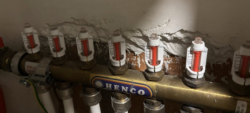

Ik merk dat het op mijn bovenverdieping opmerkelijk kouder is de laatste dagen dan elders in het huis. Net eens even de valse wand weggenomen en naar de VVW verdeler gekeken. Ik zie dat 3 van de lussen op 1l/m staan en de rest allemaal op 0. Waarschijnlijk is dit al zo sinds de oplevering.
Ik heb proberen het type te achterhalen en het lijkt me een Henco regelbare messing verdeler met debietmeting maar ik slaag er maar niet in om te ontdekken hoe ik het debiet aanpas.
De witte "labels" kan ik draaien om hun as in beide richtingen maar dit doet verder niets. Ik zie nergens een opening voor een inbus. Verder kan ik het topje boven niet indrukken of uittrekken.
Iemand die weet hoe ik het debiet hierop kan aanpassen?
Edit: nog een fotootje natuurlijk
Afbeeldingslocatie: https://tweakers.net/i/Heac7bc63AKiszkbtRUjPxz5i8s=/800x/filters:strip_icc():strip_exif()/f/image/AhidlXa66Sn34u9g1SAccjHa.jpg?f=fotoalbum_large

Nou staat niet je hele verdeler erop zodat je niet kan zien of er servomotoren op zitten
Maar de dlowregelaars regel je met een apart “tooltje” die er ooit bij was. Met een vierkante opening die past op de vierkante op het plexiglas

Technician- schreef op zondag 4 januari 2026 @ 19:48:
Nee er zit niets van automatisatie op of zo. Ik heb daarstraks al eens een tang op de plexi vierkantjes bovenaan gezet en proberen te draaien, maar daar kwam geen beweging in. Maar ik durfde niet teveel kracht zetten omdat ik niet zeker was dat dit wel de methode was.
Heb je echt dat tooltje nodig of kan je gewoon in principe met een tang eraan draaien?

Heel vaak zitten de “veertjes” ook gewoon vast.
Misschien staan ze al 100% open en kan je niet verder draaien.
Als je handig bent, sluit de kogelkranen. Tap wat water af.
Draai alle messing flowmeters er compleet uit.
Maak ze eens goed schoon en beweeg het pennentje intern en bouw alles terug.
Of laat een specialist dit doen.

Nog even een follow-up. Ondertussen zo'n sleuteltje op de kop getikt (flow kan idd via het plastic vierkantje bovenaan aangepast worden). Alle circuits stonden wel degelijk volledig open.
Maar goed, was dus een probleem dat er iets te weinig waterdruk op het systeem zat. Even wat water bijgevuld en nu stroomt het ook weer lekker op het verdiep.
