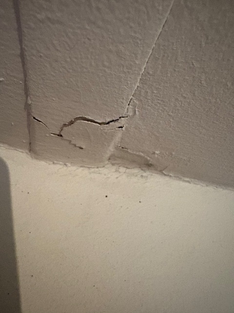

Heb een CO melder staan en die geeft 0000 aan dus dat is geruststellend. Alleen de vochtige plek wordt steeds groter en natter kijk straks tegen de dakpannen aan al het zo door gaat. Ik heb Energie wacht uit coulance met de feestdagen ook de mogelijkheid gegeven om het pas in januari te herstellen maar ze hadden al we een voorstel kunnen doen naar mijn mening.

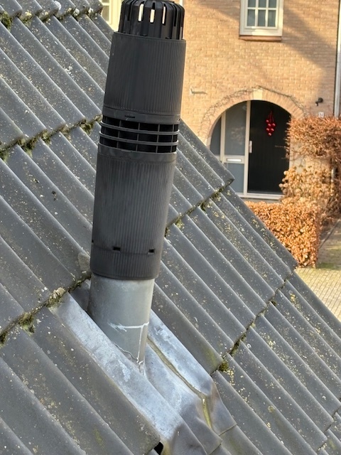

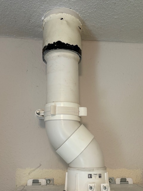

fotos van de situatie binnen is alles gekit en buiten zit nog een 33 jaar oude grijze pvc buis

Ik denk dat de dakdoorvoerpan lek is en dat het geen condenswater van de cv is. Het is een concentrische rga/ltv dus als er al rookgassen lekken wordt dat aangezogen door de ketel en die gaat dan in storing.

Edsantje als het regent wordt de vochtplek niet groter of natter, alleen als de cv ketel draait.

De rookgasafvoer is een hr.
Dat de doorvoer pan niet vervangen is klopt zo te zien wel.
Niet netjes maar dat komt wel vaker voor. En de doorvoer pan niet vervangen is niet verplicht, maakt geen deel uit van de rookgasafvoer.

Kansloos de installateur (energiewacht besteedt dit uit maar is ws wel aansprakelijk) aan te spreken op lekkage.
Je kunt beter je verzekering (opstal) bellen die zal ws de vervolgschade en reparatie vergoeden:
Als dit nou binnen 2 jaar na plaatsing was alla.
Ik zie trouwens geen eens een fout. De dakdoorvoer pan is wel oud maar was nog goed en de juiste maat.
Deze was zeer lastig te vervangen en er is een renovatie doorvoer gebruikt volgens de eisen.
Deze dicht ook af door over de buis heen te vallen.
De minuscule lekkage is waarschijnlijk gewoon condens.

@Rita09 je hebt het over 80 en 60.
Ik zie 60/100 bochten en buis 60/100.
Dakdoorvoer is waarschijnlijk ook 60/100 of hebben ze 125/80 gebruikt en een verloop gecreëerd in dat stuk pvc?
Dat zou dan niet goed zijn maar dat kan je niet zien op de fotos.

Dat is mij ook niet duidelijk, wat is er dan niet goed geïnstalleerd en waar mocht het niet op worden goed gekeurd?
Die doorvoerpijp/pan was van zo’n diameter dat de Rolux er zo overheen past. De uitwendige schaal gaat dus over de inwendige doorvoer.
Zoals het hoort is er dan een waterdichte verbinding.
Ik zie er niks mis in, zeker niet iets wat een onderhouds monteur zou moeten kunnen zien zonder een drone inspectie oid.
Tenzij er rookgaszijdig wat zou lekken is dit hooguit condens of wat ingeregend water (of zelfs lekke of gebroken pannen of andere daklekkages)
Geen reden de CV uit te zetten zeker niet als er een CO2 melder hangt.
Ook de lekkage is een minuscuul stukje stuc dat aangetast is. Hele grote storm in een heel klein glas water.

Het lijkt of de pijp buiten te hoog zit en niet over de zinken doorvoer zit?
