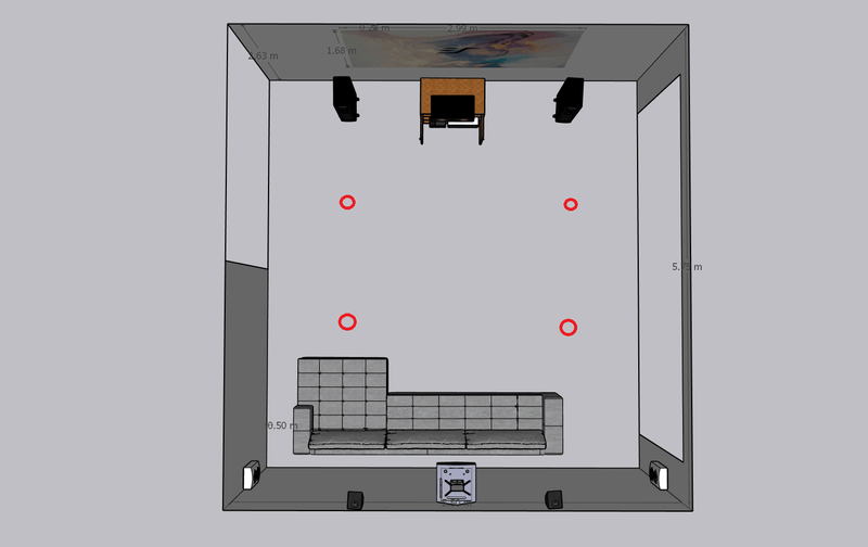

De opstelling nu:
Afbeeldingslocatie: https://tweakers.net/i/bOTUDfJ-pWiiZ3QuvtWCuVE5YtM=/800x/filters:strip_icc():strip_exif()/f/image/s4JMiXCWo3Rqxd4zDcweIkCH.jpg?f=fotoalbum_large
En het idee dat ik heb qua plaatsing (rode cirkels), 1 paar op 1 derde van de kamer, 1 paar op 2 derde van de kamer:

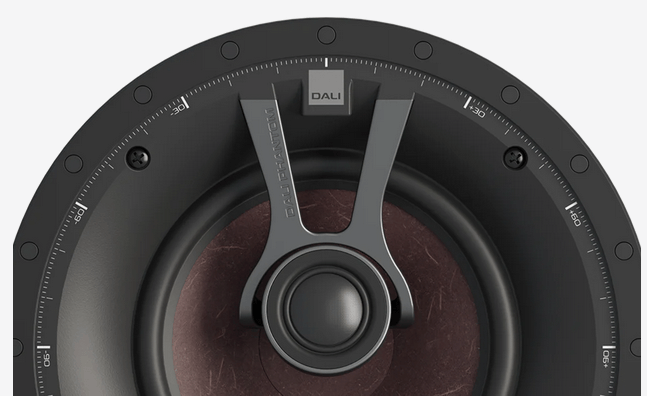

Het mooie van deze in-ceiling speakers is dat de tweeter gericht kan worden naar de MLP:

Packetloss schreef op vrijdag 9 januari 2026 @ 18:25:
Dank voor je reactie, zeer welkom! De bank heb ik toch nog wat naar voren gedaan, geen 31cm maar 50cm vanaf de achterwand.
Door je reactie heb ik vandaag de 2 stuks Dali Alteco omlaag gebracht. Dat had ik eerder moeten doen! Daarna de Dirac ART opnieuw gedaan met 19 x 7 metingen, top geluid zo. Nou nog kabels wegwerken en de speakers ophangen...
Nice dat het zo goed werkt die back surrounds zo.
Ik denk dat twee van de vier Dali K-60's nu wel boven de bank kunnen, toch?
Zeker. Wil je er twee of vier ophangen? Indien vier, zou ik de achterste twee achter de bank, tegen de achtermuur aan, ophangen. En dan twee ~1m voor de bank.
Over de absorptie kort nagedacht, dank voor de hint om dat nog een keer te doen. Ik was het niet van plan om te doen, omdat ik de K-60's in een backbox plaats. Denk je dat het bij ongeveer 26 vierkante meter dan alsnog zin heeft, als de vier speakers in een backbox zitten? Qua isolatie voor temperatuur hoeft het niet in een A++++ huis. Qua geluid misschien wel.. boven de woonkamer is de slaapkamer, maar meestal kijken we toch samen film. Dus zou absorptiemateriaal nog wat toevoegen? Hoor het graag!
Absorptie zou als doel hebben de akoestiek te verbeteren. Voor een HT ruimte is een droge akoestiek, korte nagalm tijd, erg prettig. Bioscopen hebben over het algemeen ook een zeer droge akoestiek. Daarvoor zou je absorptie kunnen plaatsen in het verlaagde plafond. Kan alleen technisch wel een uitdaging zijn om en speakers en absorptie op te hangen.
Verder heb je een prachtige projector, echt een contrast kanon. Die komt beter uit de verf als niet alle oppervlakten heel licht zijn. Dat zou je mee kunnen nemen in de kleur van je plafond.
Ik ben ook wel gecharmeerd van de inbouwspots in je foto; zijn dat deze?
Dat zijn deze. Niet meer verkrijgbaar maar vast wel iets wat er op lijkt.

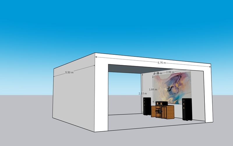

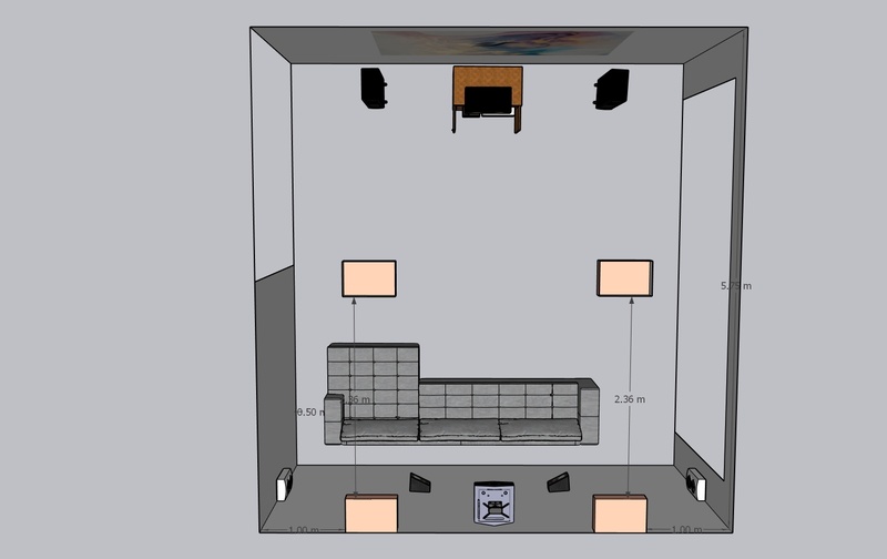

En hier een bovenaangezicht, met nu de vier ghostboxen er in getekend. Twee achter de bank, twee voor de bank. De twee aan het plafond aan de achterwand, komen dus niet loodrecht boven de surround backs en de surrounds te hangen, zoals de Dolby Atmos placement guide ook stelt.
Afbeeldingslocatie: https://tweakers.net/i/tQYVvMjWmPSABteuHtUBLw1E7TM=/800x/filters:strip_icc():strip_exif()/f/image/yq4UOmg0I0vQVRuFWpg20Kc9.jpg?f=fotoalbum_large

Packetloss schreef op zondag 18 januari 2026 @ 14:21:
Die height kanalen hangen zo helemaal goed, zeker in combinatie met die back surrounds, daar ga je heel mooi geluid van hebben oOo.
De side surrounds wat ver naar achteren, maar je zit natuurlijk met je glas. Dan zou je ze op een paaltje moeten zetten, moet je maar net zin in hebben.
Voor wat betreft de akoestiek: jij gaat het verlaagde plafond afwerken met stuc platen. Dat is een makkelijke en misschien ook wel de mooiste oplossing ervoor. Alleen heeft het inderdaad niet zoveel zin om daar achter absorptie platen te doen, in ieder geval niet als het om de akoestiek van de ruimte gaat.
Ik heb zelf mijn surrounds en absorptieplaten achter doek op frames gespannen weggewerkt. Dat doek is laat goed geluid door, Bewerkelijk, maar zo kon ik wel krijgen wat ik wilde. Heel veel speakers en absorptie zonder de WAF score te overschrijden. Het was kantje boord overigens.
Afbeeldingslocatie: https://tweakers.net/i/ZA6H84WS2GI17d9gesTPvxlcNhA=/234x176/filters:strip_icc():strip_exif()/f/image/Q5ZGFuHAhLgXIuSpoxo501UU.jpg?f=fotoalbum_medium
Er zijn ook andere oplossingen denkbaar, zoals on wall speakers gebruiken als height kanalen die je aan het plafond bevestigt. Met er tussen absorptie panelen met een neutrale look / afwerking. Maar alles wat ik voorstel is meer werk en een afwijking van jouw al vergevorderde plan, dus je kan het gerust negeren :).

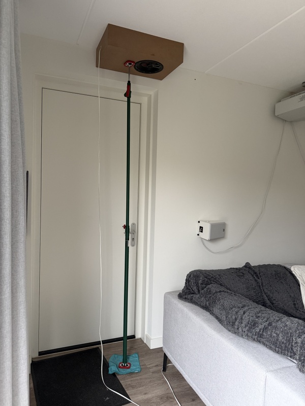

Bij Lidl heb ik twee (vier was handiger) stempels gekocht, zij noemen het plafondsteunen. Mijn idee is om twee ghostboxen met de speakers aangesloten, tegen het plafond aan te duwen en te zien of de audio bevalt. En of de speakers niet DOA zijn. De speakerdraad kan ik dan ook alvast schatten qua lengte.
Ik heb nog een vraag, die ook wel past in deze thread denk ik. De ghostboxen zijn van mdf. Ik moet er per stuk een cirkel van 223mm in zagen, om de K-60 in te plaatsen en te klemmen. Ik kan zelf wat tekenen met een passer en daarna met een decoupeerzaag gaan zagen, maar dat gaat vast niet heel mooi en netjes rond worden. Heeft iemand een idee hoe dit mogelijk gemakkelijker, mechanisch kan? Houtzagerij of iets dergelijks?
Ik wacht steeds met goede fotos maken omdat er steeds iets nog gaat veranderen :). Recent bank vervangen en kleed toegevoegd. Er komt een nieuw AV meubel, center speaker. En misschien pas ik nog de kleur van het plafond aan en bouw een 4e sub.
Je gaat niet over één nacht ijs met ontwerp en testen. Denk wel heel nuttig om te testen. Vergeet niet om levels en delays goed in te stellen bij testen.

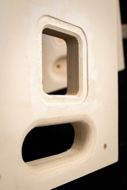

Wat betreft een rond gat maken. Decoupeerzaag kan maar die is nergens echt goed in. De driver komt denk wel over het gat heen dus wel wat speling. De nette manier is met een bovenfrees en cirkel geleider. Er zijn vast ook andere manieren. Handig aan een bovenfrees is dat je daarmee ook de driver kan verzinken in de baffle.
Afbeeldingslocatie: https://tweakers.net/i/EFXBpmTGmu0JuKWJ3ozjUAh5KV4=/x800/filters:strip_icc():strip_exif()/f/image/szs9BrhVJpMIUlddEbEtDDxF.jpg?f=fotoalbum_large
En op maat kopiëren, afronden en malletjes kopiëren bijvoorbeeld voor connector plaatjes op grepen.
Afbeeldingslocatie: https://tweakers.net/i/dSDe88Dui7ktJZSVp4d02L84KJQ=/800x/filters:strip_icc():strip_exif()/f/image/l5lXDmACc4Ndwgl5unrvtwU4.jpg?f=fotoalbum_large

Mooi foto's. Ik begrijp hier uit dat je de kasten zelf maakt, vet.

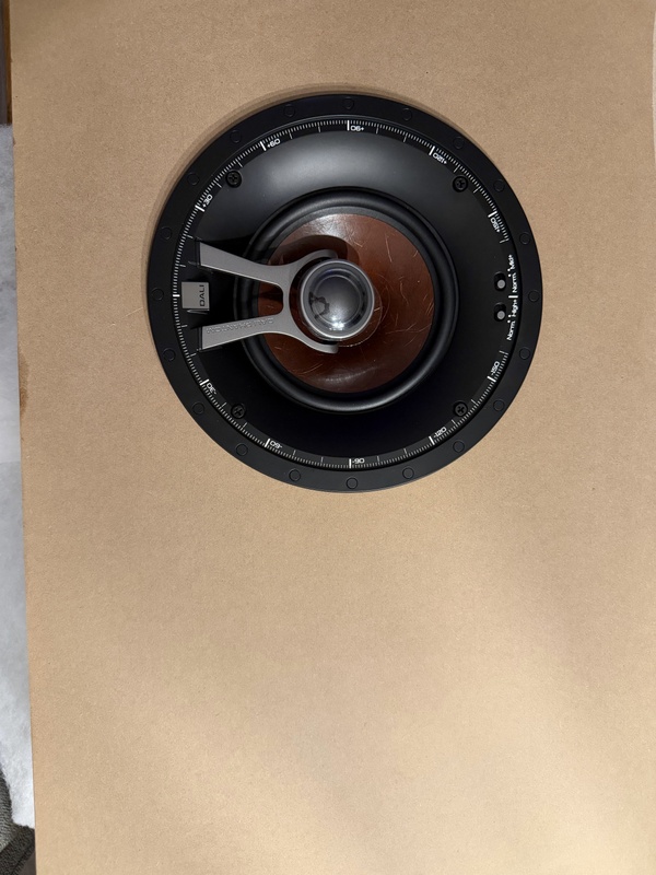

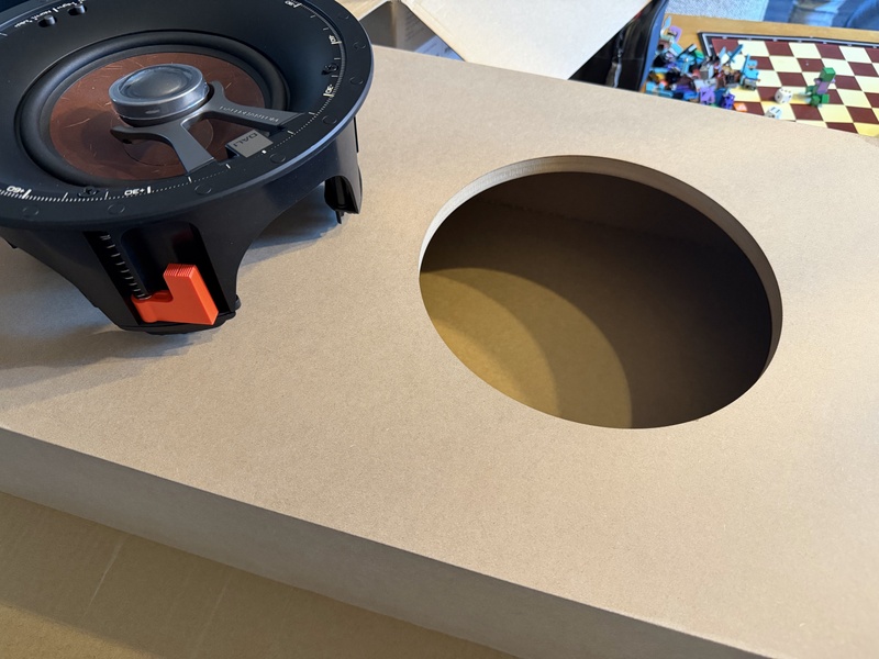

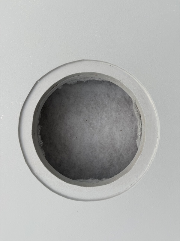

Hier nog een update van de ghostboxen. Een houtzagerij heeft vier gaten van 223mm voor me gemaakt, zoals het bijvoegsel van de ghostboxen stelde, het gat niet precies in het midden van de ghostbox. Daarna door dat gat heen het akoestisch materiaal plakken. Aardige stank in de kamer, maar goed gelukt! Nog twee te gaan.

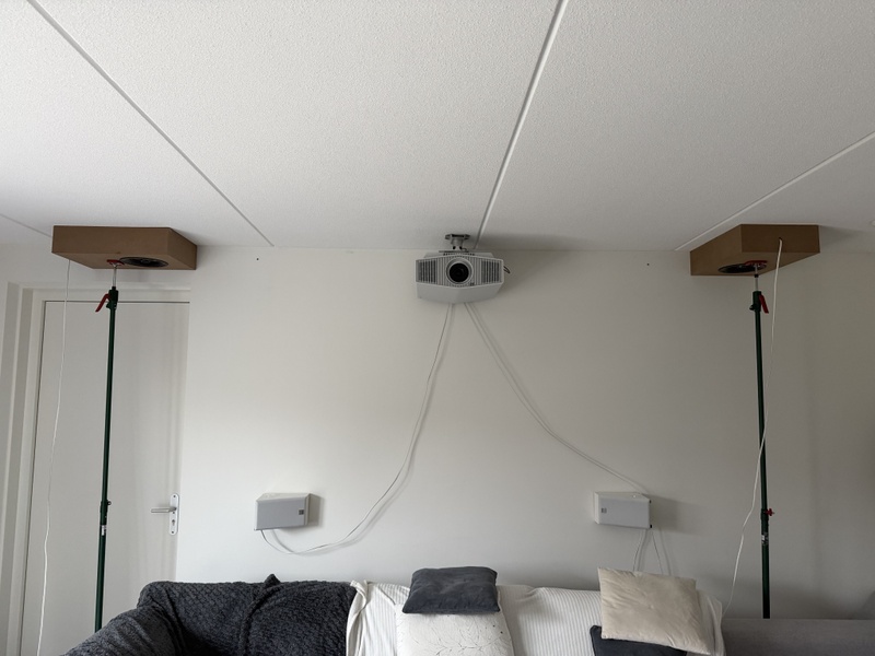

En hier nog twee foto's van de testopstelling die ik 1 avondje had:
Afbeeldingslocatie: https://tweakers.net/i/dAB20_OXJmLtVtV3P0s9n4JlIlg=/x800/filters:strip_icc():strip_exif()/f/image/Clus5mpQcEqmQPN6WAO6hO06.jpg?f=fotoalbum_large
Afbeeldingslocatie: https://tweakers.net/i/W-gul06YC0o8tLQEe5ZElxOb44g=/800x/filters:strip_icc():strip_exif()/f/image/K3GvtIvxVmKgUYrP25BMLvYD.jpg?f=fotoalbum_large
In april gaan we het verlaagd plafond maken, eind april klaar inclusief stucen en sauzen.

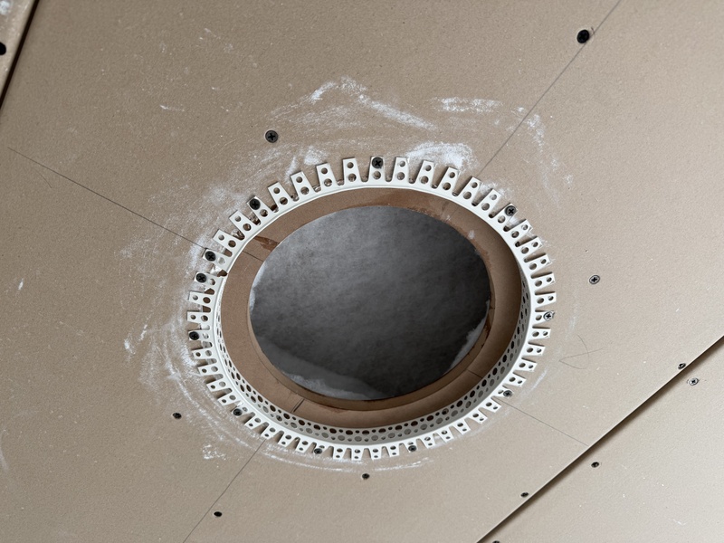

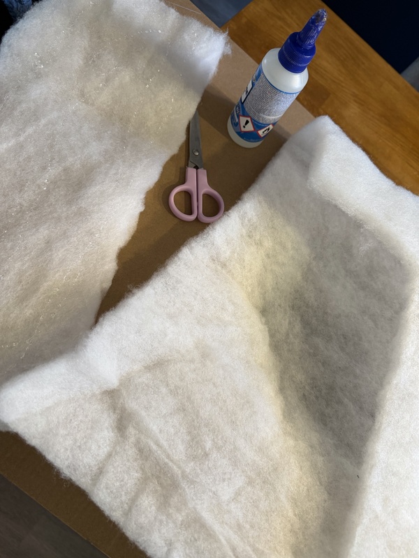

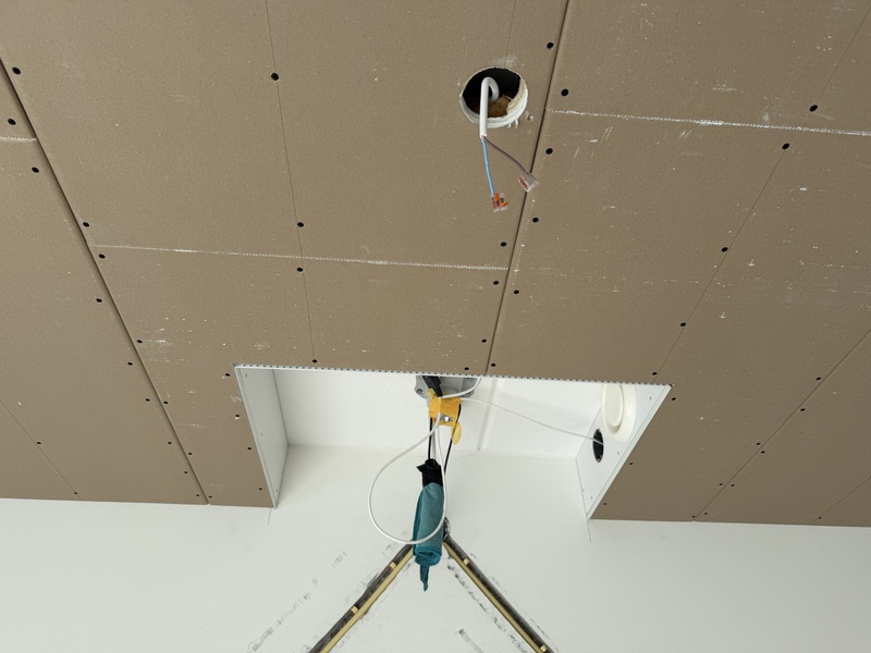

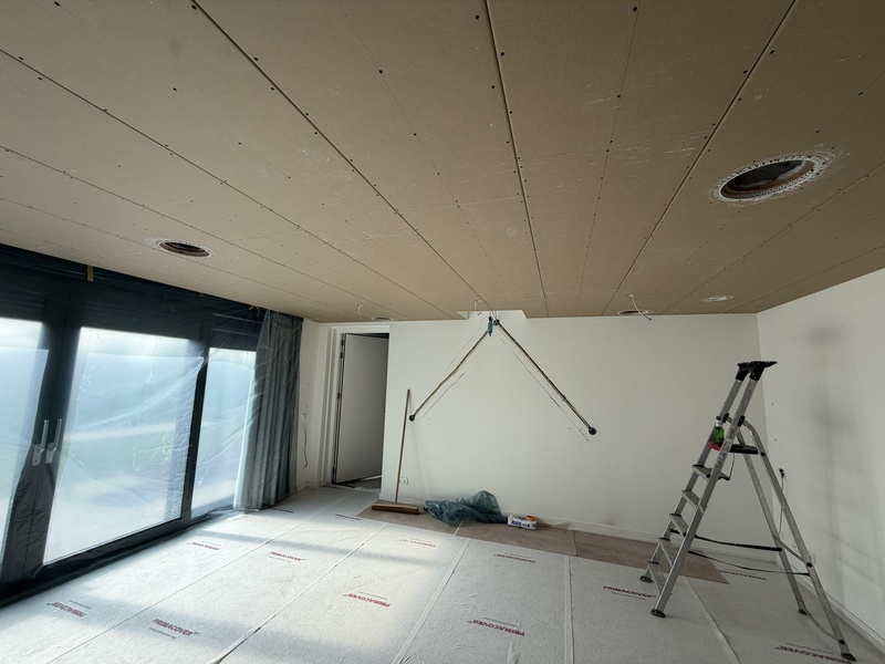

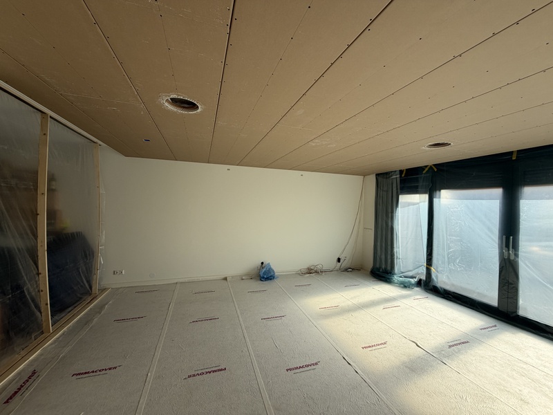

Excuses, zeer late reply. Het verloopt allemaal voorspoedig. We hopen 24 april alles te hebben opgeruimd, gestuukt en gesaust en de speakers er in, projectiescherm opgehangen, versterker terug enz enz. Voor nu wat foto’s. Het groene doekje is om het uiteinde van de hdmi glasvezelkabel te beschermen tijdens het klussen.

  • Packetloss
En hier nog een paar. Het blauwe doosje in het plafond, daar zit CAT6a S/FTP in tbv de U7 Pro. Liever had ik deze centraal in de woonkamer aan het plafond, maar dan was de kans dat de projector er tegen aan zou gaan schijnen, groot.
We gaan het plafond de kleur Mid Ash laten sauzen.

  • Packetloss
En een paar na het stuken:
Afbeeldingslocatie: https://tweakers.net/i/CHKxo3311FnCXKSg-BPuNESU1cc=/x800/filters:strip_icc():strip_exif()/f/image/oE0K82hRCc0XQj1KVEol7w06.jpg?f=fotoalbum_large
Afbeeldingslocatie: https://tweakers.net/i/sHP0qxkUfVS5amDaZ4-a2AvnO-4=/800x/filters:strip_icc():strip_exif()/f/image/R1uFIQai2qZrFJyhjcfJCSPh.jpg?f=fotoalbum_large
Afbeeldingslocatie: https://tweakers.net/i/wU5WyYCJsENVvVR3MB1bfiVrOTY=/800x/filters:strip_icc():strip_exif()/f/image/hEHwEpj5Bi3nqpRLTFRdNe48.jpg?f=fotoalbum_large
