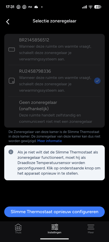

In de ruimte 'woonkamer' staat als temperatuursensor de thermostaat aangegeven, en als zonneregelaar ook deze thermostaat. En dat werkt dan ook. Op het moment dat er warmtevraag komt schakelt de Zoneklep in maar gaat er geen vraag naar de ketel.
Als ik probeer voor deze ruimte 'woonkamer' de zoneregelaar aan te passen naar de draadloze ontvanger bij de kachel dan krijg ik de melding dat dat niet kan enkel door van de thermostaat een temperatuursensor te maken. Het gevolg is dat als ik dat doe de ketel wel goed aangestuurd wordt maar de Zoneklep niet meer.
De thermostaat kan dus kennelijk maar 1 ding tegelijk. Of Zoneklep aansturen of als temperatuur sensor de ketel aansturen maar niet beiden tegelijk[Afbeeldingslocatie: https://tweakers.net/i/fRwBU7BF6mRIZdYUr1pt1SFleVs=/x800/filters:strip_exif()/f/image/Z7W7raXDBSNmMXDHjfaBiVri.png?f=fotoalbum_large
Waarbij de bovenste eindigend op 512 de draadloze ontvanger is aan de ketel, en 336 de thermostaat
[ Voor 102% gewijzigd door Broum op 08-01-2026 00:11 ]

@Broum dat klopt, de thermostaat kan maar 1 ding tegelijk..Bij mij stuurt de Tado de zoneklep aan en het contact van de zoneklep dat deze open is gaat naar de CV (aan/uit).
Zo werkt het in ieder geval bij een Danfoss AMZ 112 zoneklep.Vandaar ook mijn vraag welke zoneklep je gebruik en heeft jouw klep zo'n contact?
