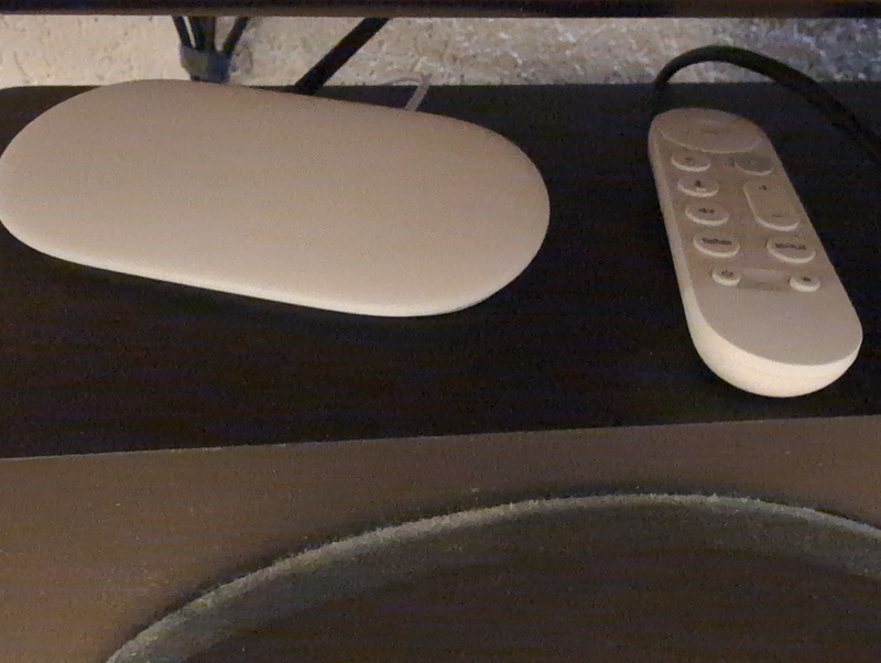

Heb je echt een streamer van het merk GOOGLE?
of een of ander chinees oem device?
  • MallePietje

boyette schreef op dinsdag 6 januari 2026 @ 18:23:
Ik heb hem bij MediaMarkt gehaald en het zat wel in de goede doos. Verder staat er niet zoveel op het apparaat.
  • boyette
  • Laatst online: 14-08 09:15
MallePietje schreef op dinsdag 6 januari 2026 @ 18:28:
ja de mediamarkt dat is een nederlandse winkel die ken ik wel
maar die verkopen chinese rommel en namaak alsook echte merkartikelen dus dat wil niet zoveel zeggen
lijkt het apparaat hier op?
https://store.google.com/nl/product/google_tv_streamer?hl=nl
  • MallePietje
  • Registratie: Mei 2022
  • Laatst online: 08-10 16:29
boyette schreef op dinsdag 6 januari 2026 @ 18:30:
Afbeeldingslocatie: https://tweakers.net/i/T5Vz1mdubKP0htBmFhhOBPy6qHE=/800x/filters:strip_icc():strip_exif()/f/image/74TPEyn0G8fv4LCeJjaNkdTS.jpg?f=fotoalbum_large
Ja, best wel
