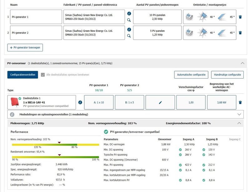

Een string van 10 en een van 5 er van maken.
Je kan 2x 5 aan elkaar klikken bij de omvormer
10 in serie is een prima Vmpp spanning
Ze zijn in prijs verlaagd
https://www.stralendgroen...6-1av-41-smart-connected/

Hoezo het dak op? Je hebt de stekkers toch bij de omvormer? Die klik je aan elkaar tot 1 string. Of 1 van 5 en 1 van 10 zoals @AUijtdehaag stelt.
Dan heb je een string van plm 300v en een van 150v, en je moet kijken of de mpp trackers van de omvormer daarmee uit de voeten kunnen.

De suggestie van @AUijtdehaag is de juiste, 1 string van 15 is met 630V teveel voor zo'n beetje alle enkelfase omvormers die ik ken.
Als minimaal 1 string schaduwvrij is (en het is lastig identificeren welke set kabels dat is) pak dan vooral de SMA. Dat is kwalitatief echt super voor het geld wat StralendGroen nu vraagt.
Maar kan geen schaduwbeheer over de string van 5. Wel op die van 10.
Als schaduw wel een issue is, dan is mogelijk een GoodWe D-NS G3 beter.
Markeer voor het loshalen, wat je absoluut alleen moet doen als de boel uitgeschakeld is (groep uit, omvormer uit), welke stekkers een set vormen.

Ronald schreef op vrijdag 2 januari 2026 @ 22:15:
630v?
https://pebblegreensystem...0-250BLACK.-datasheet.pdf
Wise enough to play the fool
  • Ronald
  • Laatst online: 05:45
@teacher Ik lees hem gewoon af uit het werk van @AUijtdehaag: 10 stuks is 423V max PV spanning.
Je weet toch nog wel dat je met Voc@minimum temperatuur moet werken?
Dat rekent Sunny gewoon uit.

Ah zo! Heb snel naar de datasheet gekeken, niet naar de berekening van sunnydesign.
