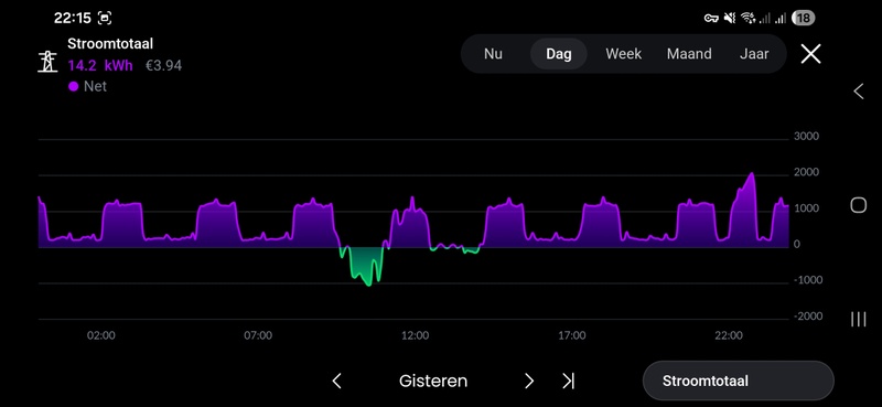

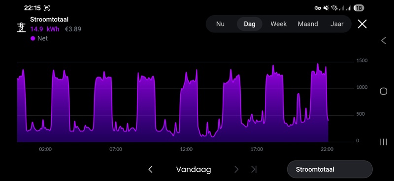

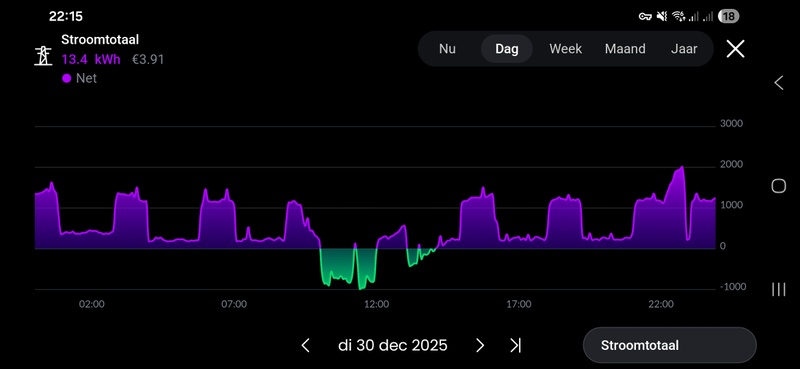

Ik heb sinds een paar dagen een P1 meter van Homewizard. En ik zie nu al een raar verbruikerspatroon die ik niet kan verklaren. Iemand enig idee waar dit patroon vandaan kan komen? Het gaat mij dus vooral om de zeer zichtbare periodieke pieken die dan ongeveer 1u15min aanhoud.
Ik heb wel ideeën. Alleen moet nog wat meer op onderzoek uitgaan. En dus apart apperaten gaan controleren. Alleen misschien kan iemand al heel goed dit gedrag pin pointen?
Ik dacht eigenlijk dat de P1 meter van Homewizard ook apperaten kon detecteren aan de hand van energieverbruik maar dat blijkt niet zo te zijn?

Misschien een idee om zelf even met wat suggesties te komen? Niemand weet toch wat voor apparaten jij in huis hebt?

Lijkt op het draaien van een warmtepomp. Maar zoals @GioStyle aangeeft: als je nu eens zelf aangeeft wat voor elektrische apparatuur in huis het met een vermogen van meer dan 700W dan zou het zomaar eens zo kunnen zijn dat je nog meer nuttige input krijgt hier.

GioStyle schreef op donderdag 1 januari 2026 @ 22:26:
Naja mijn gedachten was dat ik jullie probeer unbaised te laten 😅
Kunnen wellicht verschillende dingen zijn
- Warmtepomp (alleen die gaat zover ik weet maar 1x per dag weer het water verwarmen)
- Ventilatie systeem (al aan/uitgezet en zag geen noemswaardigverschil vervolgens in verbruik)
- Vloerverwarming (weet niet goed hoe deze af te strepen)
- Selsiuz kokendwater kraan (lijkt mij ook niet, want zou verwachten dat die ook maar 1x per dag aanslaat)
- Waterontharder (Zou ik nader moeten onderzoeken)
- Computer, die vrijwel 24/7 aanstaat (verwacht ik niet, zou constant dan zijn)
- NAS, (verwacht ik ook niet)
- Vriezer (verwacht ik niet?)
- Koelkast (verwacht ik niet?)
- Wasmachine (verwacht ik niet?)
- Droger (verwacht ik niet?)

Bestel zo'n homewizard plug dan kun je op onderzoek uit.

Chip. schreef op donderdag 1 januari 2026 @ 22:44:
Ik gok je warmtepomp om je vloerverwarming op temperatuur te houden.
Ben wel benieuwd waar je aanname vandaan komt dat je warmtepomp maar 1 keer per dag aanslaat.
Foute aanname, die dingen slaan regelmatig aan op een dag.

FredvZ schreef op donderdag 1 januari 2026 @ 22:55:
Dat heb ik ingesteld als het goed is destijds, en ik hoor dat ding ook enkel om 3u 's nachts geluid maken.
