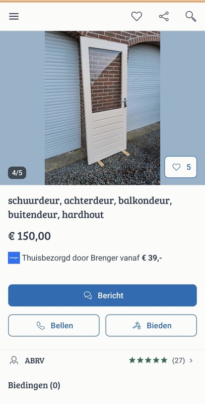

Een beetje rondneuzen op mp, staan vaak genoeg van dit soort deuren op.

Een 2dehands deur kan ook, wij hebben laatst precies dezelfde deur (toevallig in dezelfde kleur) gekocht voor 100,- bij een handelaar.

2e hands deur lijkt me je beste…
Mocht je in de buurt van het westland wonen DM maar even, ik weet nog een deur te liggen (zit alleen een kattenluikje in, maar dat is makkelijker aan te helen dan een rot stuk..)

Trek inderdaad een knappe deur van Marktplaats. En zorg dat er dubbelglas in zit, of dat je dit er zelf in kan zetten (let op de maten). Opschuren, schilderen en klaar.
Enkelglas is niet meer van deze tijd en een enorme koudebrug. Dat verklaart misschien ook de ophoping van vocht aan de binnenkant van de deur.
