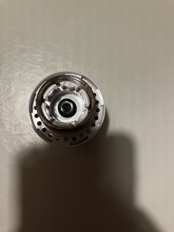

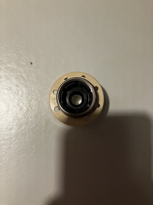

Beste,
Ik heb nieuwe thermostaatknoppen gekocht omdat de oude niet meer functioneerden. Ik heb de oude opgemeten en de juiste maat besteld, maar nu blijkt dat deze nieuwe knoppen toch niet passen. Dit zit em in het plastic binnenwerk, die zitten in de oude knop veel verder naar buiten toe.Ik ben de bouwmarkten afgeweest, maar vind nergens knoppen zoals de oude. Heeft iemand de gouden tip? De oude knop:
Afbeeldingslocatie: https://tweakers.net/i/zrtoaxpSKs5v8JKPBO8lCRdDK44=/800x/filters:strip_icc():strip_exif()/f/image/QsFLpY7qlpUWVbNy9WwcOpNc.jpg?f=fotoalbum_large
De nieuwe knop:
Afbeeldingslocatie: https://tweakers.net/i/0oUK8eUcYASBxTDPUj_q3kVN8NU=/x800/filters:strip_icc():strip_exif()/f/image/SpItUdnvyXaQ8RB7x3gww3c1.jpg?f=fotoalbum_large
En dit is de aansluiting:
Afbeeldingslocatie: https://tweakers.net/i/v7w3GbhVxnQGWmObAPT9dtCAhEU=/x800/filters:strip_icc():strip_exif()/f/image/4GCDTl3a8QFuvV6bPh00D34L.jpg?f=fotoalbum_large
Afbeeldingslocatie: https://tweakers.net/i/HKZaXAPbnGZ9uIYF9101le_Qc1E=/x800/filters:strip_icc():strip_exif()/f/image/Njl1cV0eFjCbrwxxDWkWjD6u.jpg?f=fotoalbum_large
Alvast dank voor de reactie!

Ziet er uit als een M30 aansluiting. Vaak zitten er bij een nieuwe knop diverse plastic adapters om hem er alsnog op te krijgen.
Je verteld echter niet welke nieuwe knop je nu gekocht hebt?
[ Voor 20% gewijzigd door Microkid op 01-01-2026 18:23 ]

Dank voor je antwoord, de nieuwe knop is idd. een M30 van het merk Sanivesk. Ik ben in mijn vorige post vergeten de foto van het binnenwerk van mijn oude knop toe te voegen, dat is deze:

Mja, zoals gezegd: daar zijn echt wel vervangende knoppen voor. Ga anders met je oude knop eens langs de Warmteservice, die hebben veel knoppen liggen en kunnen zo een goede vervangende voor je vinden.

Is het geen M28? Had ik ook op een oude kraan, er zijn adapters
