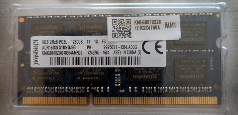

ik heb een 8gb kingston ddr3 liggen die zou moeten passen. Mag je zo hebben. Regel een verzendcode en ik stuur m naar je op. Of kom m halen in De Zilk.Afbeeldingslocatie: https://tweakers.net/i/lkFGmk3dWEo9L7cO0OljHQrm7k8=/800x/filters:strip_icc():strip_exif()/f/image/NL78SVfWrFnXT8xoqrmkJzmE.jpg?f=fotoalbum_large

Dat zou fijn zijn ayamanu schreef op donderdag 8 januari 2026 @ 10:37:
ik heb een 8gb kingston ddr3 liggen die zou moeten passen. Mag je zo hebben. Regel een verzendcode en ik stuur m naar je op. Of kom m halen in De Zilk.[Afbeelding]
