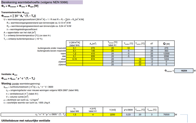

Je vergeet je verlies dmv ventilatie mee te nemen in je berekening.
Als voorbeeld
Afbeeldingslocatie: https://tweakers.net/i/OvnnXNGWe-2bSiVMTtTe34BNgIQ=/800x/filters:strip_exif()/f/image/hDr7HSniAzhsfS02p46eTQ2M.png?f=fotoalbum_large
[ Voor 90% gewijzigd door Ernemmer op 01-01-2026 22:29 ]

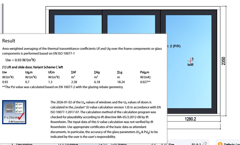

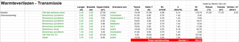

De waarde van het glas in de tabel stond nog niet goed. De laatste stand is als volgt:
Afbeeldingslocatie: https://tweakers.net/i/rxUuIum_55NvBmMhlhhT9Si5YWI=/800x/filters:strip_exif()/f/image/DYeYfp4i1JC0tjb6y9WDvMc0.png?f=fotoalbum_large
Uitgaande van 20 dm³/s ventilatie in de keuken komt er nog eens 600 watt verlies bij.
Brengt het totaal warmteverlies voor de keuken op 1200 watt.
Met effectief 23 m² ruimte voor vloerverwarming zou dit dus 52 W/m² op moeten brengen.
Gevoelsmatig lijkt het warmteverlies in de keuken mij nog wat laag.
Wat kunnen we nu met zo'n onzekere berekening? :+ Weinig, maar het was wel leerzaam.
Joe

De gehele benedenverdieping heeft al triple glas. Dit resulteert in onderstaande.
En nu valt het me op dat ik de U-waarde domweg de R-waarde van heb gemaakt.. Hoewel dit het verschil tussen 0,93 en 1,07 ook niet bijster veel uitmaakt.
Afbeeldingslocatie: https://tweakers.net/i/sEdQB43fCwhiW08SLlEjUzeAdeg=/800x/filters:strip_exif()/f/image/32YNK1XYapmFPgrueNuOUHwA.png?f=fotoalbum_large

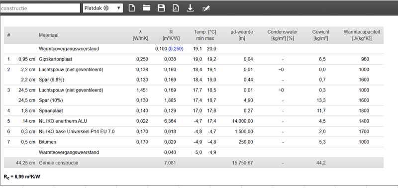

De dakconstructie komt uit op een Rc van 7,0:
Afbeeldingslocatie: https://tweakers.net/i/bmrAudjx1Yx0EtL0YJ68cwNlsrs=/800x/filters:strip_exif()/f/image/MNOJvU5PpCFxwHmRp05wuo6V.png?f=fotoalbum_large
