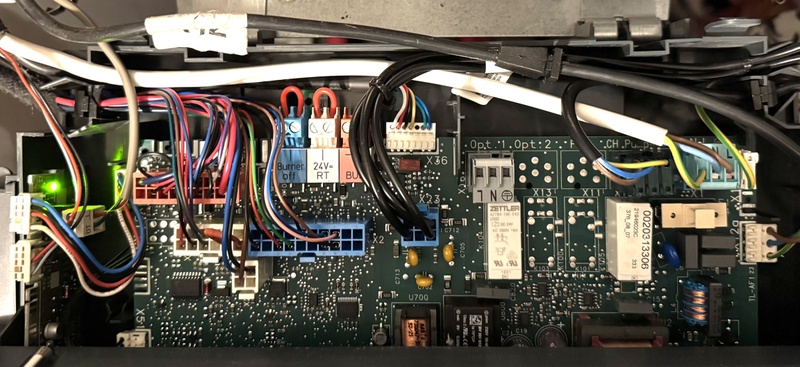

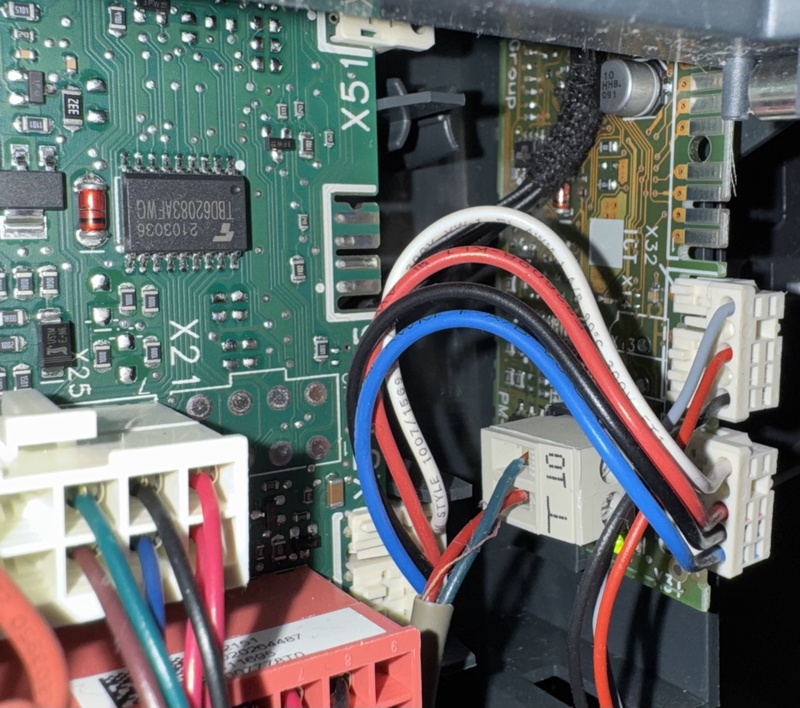

Wat foto's, om te beginnen van de Vaillant en het optionele OT kaartje:
Afbeeldingslocatie: https://tweakers.net/i/_Hv0NGXV8BZOQD8iPWt5DTRS3P0=/800x/filters:strip_icc():strip_exif()/f/image/e5mLc3uXvt6tUP6apt1u0qLm.jpg?f=fotoalbum_large
Afbeeldingslocatie: https://tweakers.net/i/iYhUayEhc0a6nZT2MmaUfLBNtvo=/800x/filters:strip_icc():strip_exif()/f/image/WH7ecv7DJXVS6nd39trHd7EL.jpg?f=fotoalbum_large
Wat op zich bijzonder is, is dat de huidige Honeywell Chronotherm dus aangesloten zit op de OT en ground van de OpenTherm module, terwijl de Chronotherm helemaal geen OpenTherm compatible apparaat is. Dat hebben de installateurs zo gedaan. Vreemd of correct?
