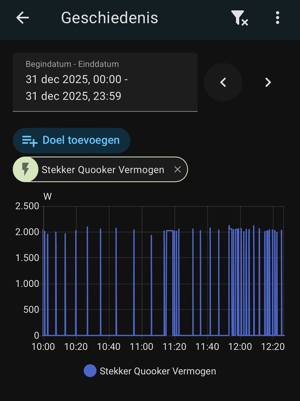

Ik zal later even reageren op de berichten, maar hierbij nog even een screenshot van een willekeurig moment van gisteren tussen 10:00 en 12:00 uur. Dit is het opgenomen vermogen en het lijkt dus alsof hij elke paar minuten opwarmt.
Afbeeldingslocatie: https://tweakers.net/i/qXNg3_5HNprU-wiI6wGCwhPTfxw=/x800/filters:strip_icc():strip_exif()/f/image/D7OY8AxX71tN8vVURanNRhK7.jpg?f=fotoalbum_large
Bor schreef op donderdag 1 januari 2026 @ 12:52:
Heb je misschien last van hard water / kalk aanslag o.i.d.?
Dit stuk heb ik later nog toegevoegd, maar we hebben een waterontharder in gebruik.

Logische grafiek, want je wil altijd warm water hebben. Dat ding koelt af, dus of en toe een piek om het weer naar 100 graden te brengen.
Er is veel info hoe je je Quooker kan isoleren.

  • FredvZ
  • Laatst online: 09:43
Alphyraz schreef op donderdag 1 januari 2026 @ 13:06:
Die slaat wel heel vaak aan.
De Quooker hier is hetzelfde tijdsvak niet gebruikt en slechts 10 keer aangeslagen, steeds voor een paar seconden op vol vermogen. Hoevaak je de Quooker gebruikt in dat tijdsvak?

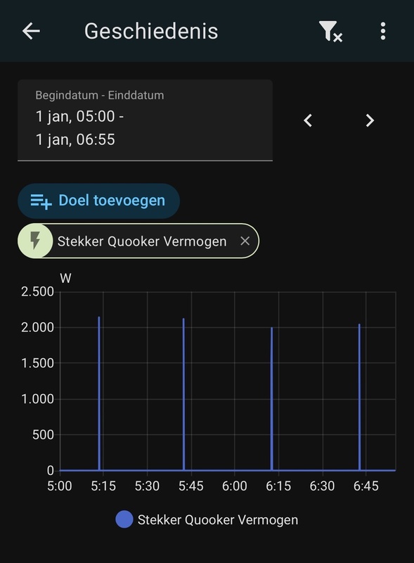

Ik heb even gauw gekeken naar het verbruik tussen 5:00 uur en 7:00 uur vannacht, toen iedereen sliep.
Afbeeldingslocatie: https://tweakers.net/i/h1GhsOMgzCEhBlXvbl2HnpExGlM=/x800/filters:strip_icc():strip_exif()/f/image/U2fMuYc4o2H87KWCM1fTRRif.jpg?f=fotoalbum_large
Dit ligt wel in lijn met wat ik hier in de reacties zie: gemiddeld 2x per uur.
Dan lijkt het hoge verbruik toch echt gedurende dag te liggen. Ik zal de komende tijd ook ernaast bewuster warm water gebruiken (wanneer het niet echt nodig is) en meten of er een verschil in zit.

Kan dat ding ook vertellen hoeveel energie in die tijdsperiode is verbruikt? Dan kan je simpelweg het standby verbruik uitrekenen over de maanden die je nu bekijkt.

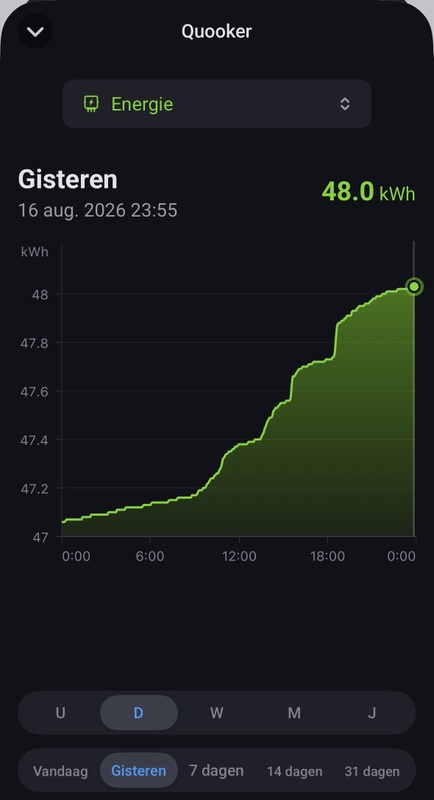

  • bmonninkhof
  • Laatst online: 17-08 23:05
Afbeeldingslocatie: https://tweakers.net/i/Jti8vtpmkYdl0b4LEpgCuhdr8nU=/x800/filters:strip_icc():strip_exif()/f/image/dRxPZdmGd5Xq9T2sTo8OLmjX.jpg?f=fotoalbum_large Dit is mijn verbruik in 1 dag. Van 47.1 naar 48.0
