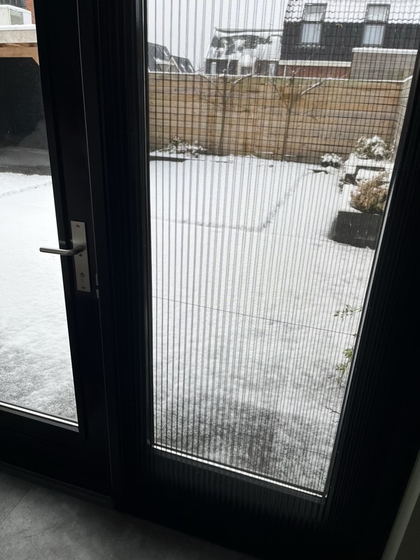

In ons nieuwe huis laten we een pvc vloer leggen. Er ligt al een pvc vloer in en daarvoor heeft de partij een speciaal bedrijf ingehuurd om eerst de huidige vloer te verwijderen.
Toen de partij langskwam om de oppervlakte te meten, was het mij niet opgevallen dat er een strip ligt bij de tuindeuren die onder het kozijn doorloopt. De huidige pvc vloer ligt er ook onder. Wat is dat voor strip en wat is zijn functie? Moet ie blijven liggen of kan het verwijderd worden en vervangen?
Dit is mij pas in de kerstvakantie opgevallen dus geen moment gehad om het alsnog bij ze te vragen, en maandag komt het andere bedrijf al om de vloer eruit te schrapen. Sowieso ga ik het meteen aanwijzen en bespreken voordat ze aan de slag gaan. Maar kom graag beslagen ten ijs en was benieuwd wat ermee moet gebeuren? Het zit stevig geplakt op de vloer.
Dat is niet het kozijn.
Voor zover te zien op de foto zijn de deuren van de hout en het materiaal boven op de strip lijkt plastic/metaal/aluminum. Het zou mij ook niet verbazen als je een uitschuifbare hor blijkt te hebben.
Dit lijkt er verdacht veel op: https://www.luvifem.nl/horren/deur/schuifpuien/#
Dit hadden ze imho wel moeten zien. De hor staat op de vloer en tussen de vloergeleider en het kozijn is nog een stukje pvc vloer zichtbaar.
Dat geeft wat keuzes:
- De hor laten staan en de nieuwe vloer er tegenaan laten leggen
- De hor verwijderen
- De hor verwijderen en na plaatsen nieuwe vloer weer terugplaatsen.
Dat laatste kan wel een uitdaging worden als de nieuwe vloer dikker of dunner dan de bestaande vloer.

Een slijtdorpel? Wat is het probleem precies? Ze halen gewoon de pvc eronder weg en plaatsen de nieuwe er weer onder.

Lijkt een geleiderail voor de hordeuren. In dat geval kan je er gewoon weer een nieuwe opplakken.

Daar hoop ik wel op. Online en via AI lukte het mij niet om een soortgelijk strip te vinden. Dus ben er voorzichtig mee dat ze het niet zomaar weghalen. En anders wel zo netjes mogelijk en bewaren. Maar het lijkt er wel op dat dit achteraf is geplakt op de vloer, dus mocht het wel verwijderd moeten worden dan is het aan het bedrijf om een alternatief te plaatsen.
Misschien was dit een overbodige vraag van mij maar twijfelde een beetje wat hiermee te doen.

Ik zou ze de vloer langs de strip laten afsnijden en de nieuwe vloer er strak tegenaan laten leggen. Als het lukt zouden ze met een gutsje nog iets onder de strip weg kunnen snijden zodat de nieuwe vloer er net een millimeter er onder kan vallen.
Zo te zien loopt die strip onder het kozijn door. Er netjes uithalen zal niet lukken, zeker als die ook nog gehecht is met bijv kit op de vloer die er onder ligt.

Je had gelijk, het is een hor. Nooit opgevallen door die zwarte kozijnen dat er een cassette tegenaan zit.

Ik heb de foto’s gemaild en gelijk het bedrijf gebeld. Eruit halen is op korte termijn geen optie dus inderdaad strak langs de strip afsnijden en het beste ervan maken. De strip loopt niet onder het kozijn door maar onder de cassette.

Eruit halen is op korte termijn geen optie? Dat zijn een paar schroeven?

Wel het netste, Met kans dat de ander vloer iets dikker wordt en de hor niet meer soepel loopt.

Ja ik zit wat montagefilmpjes te kijken van Unilux (merk van dit ding) en de cassettes klik je zo los van het kozijn. De zijkanten zitten niet vast met schroeven. Alleen de strip moet je dan opofferen maar dat is niet zo spannend. Ik zie het ter plaatse wel even aan wat we gaan doen.
