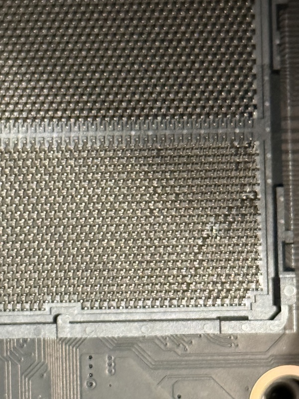

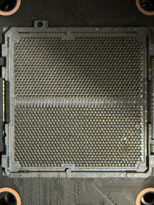

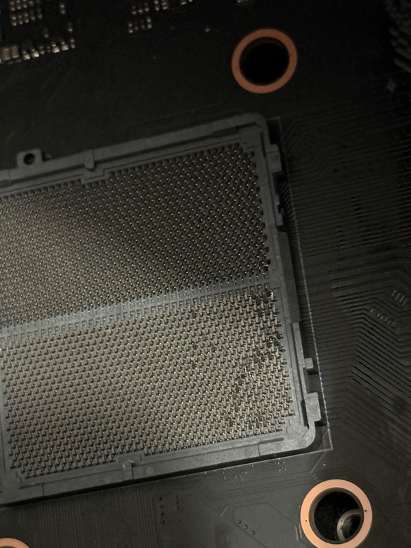

Ik heb een fout gemaakt om een microvezelhanddoek te nemen om wat waterdruppels in de buurt van de CPU-aansluiting op te ruimen en de microvezel kwam vast te zitten aan de socket pinne .. bij het verwijderen van de handdoek was het moeilijk deze los the krijgen en sommige pinnen zijn nu verplaatst.
Bekijk de foto's ik heb ook een video: https://share.icloud.com/photos/016iKJXHknaGiUsb1nCHcQaXQ
Afbeeldingslocatie: https://tweakers.net/i/xSJr2HazmzsuLw9Ux_9wJWL7LfE=/x800/filters:strip_icc():strip_exif()/f/image/2t0zereLCsSdq1e2vcbynzW5.jpg?f=fotoalbum_large
Afbeeldingslocatie: https://tweakers.net/i/kdTt_xLSiiwF6PFRaLCgH1s75wY=/x800/filters:strip_icc():strip_exif()/f/image/ofQUZnXEW6U55IsosRjYXytn.jpg?f=fotoalbum_large
Afbeeldingslocatie: https://tweakers.net/i/2d-rpTZT6_nqf6QtCf9SGpSGIsM=/x800/filters:strip_icc():strip_exif()/f/image/JDBhY4vXLvMrNXUZHQDo4SH3.jpg?f=fotoalbum_large
Ik heb geprobeerd de prins met heel weinig kracht naar beneden te duwen om ervoor te zorgen dat de pinnen zo min mogelijk blijven hangen/steken aan mijn huid , de beschadigde pinnen voelen een beetje ruw aan voor de huid (zoals een sterke microvezel/klittenband) waar de onaangeroerde pinnen glad aanvoelen.
Wat moet ik doen. Gewoon testen of het nog steeds werkt of loop ik het risico de CPU te beschadigen?
En als ik dit risico niet neem, wat zijn dan de opties. Nieuwe MB of is het mogelijk om de socket op mijn MB te repareren / vervangen.
Alle hulp is van harte welkom.

Achterkant van pennen vulling gebruiken, nooit vingers.
Nu eerst alles perfect uitlijnen, dan isopropylalcohol erop om te ontvetten.
Vervolgens kan je testen, je hebt kans dat er pinnen afgebroken zijn, met beetje geluk zijn het onbelangrijke pinnen... Anders is het microsolderen (kan je dat?) of nieuw bord.

Op de foto's zijn nog veel pinnen verbogen. Eerst terugbuigen zoals hierboven beschreven. Gebruik een goed vergrootglas / microscoop. Wissel vanaf welke kant je de pinnen verlicht om te zien welke nog scheef staan.

Thans, @99ruud99 @I_IBlackI_I .
Had het ook op Reddit geplaatst en daar zei iemand terrecht, dan een nieuw MB goedkoper is dan mogelijk een CPU beschadiging.
Dus ik ga het risico niet nemen en heb alvast een nieuwe MB besteld..
Thanks voor meedenken!
