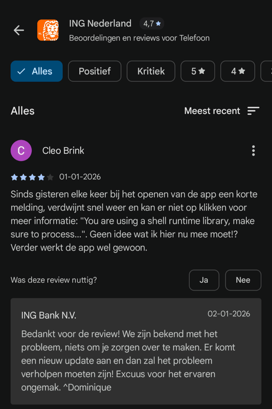

Uiteraard door de vrije dagen nog niks vanuit ING gehoord. Ik laat het weten als ik reactie vanuit ING heb.
Edit: Op playstore reviews reageren ze blijkbaar wel en zeggen ze doodleuk dat er niks aan de hand is...

Laatste update heeft de melding gefixed.
Op mijn mail aan mobielbankieren@ing.nl heb heb ik nooit reactie gehad. Netjes...
  • lordgandalf
  • Laatst online: 22-09 14:22
Voel dat er een library toegevoegd is die niet door hun security app heen is gehaald en daarom word er gewaarschuwd hey domoor je moet dit nog even doen. Dus dat bewijst ook hoe goed hun Q & A of test department is :D Maar op de google playstore zeggen ze dat het een bekend probleem is en dat er een nieuwe versie komt dus het is bekend nu.
