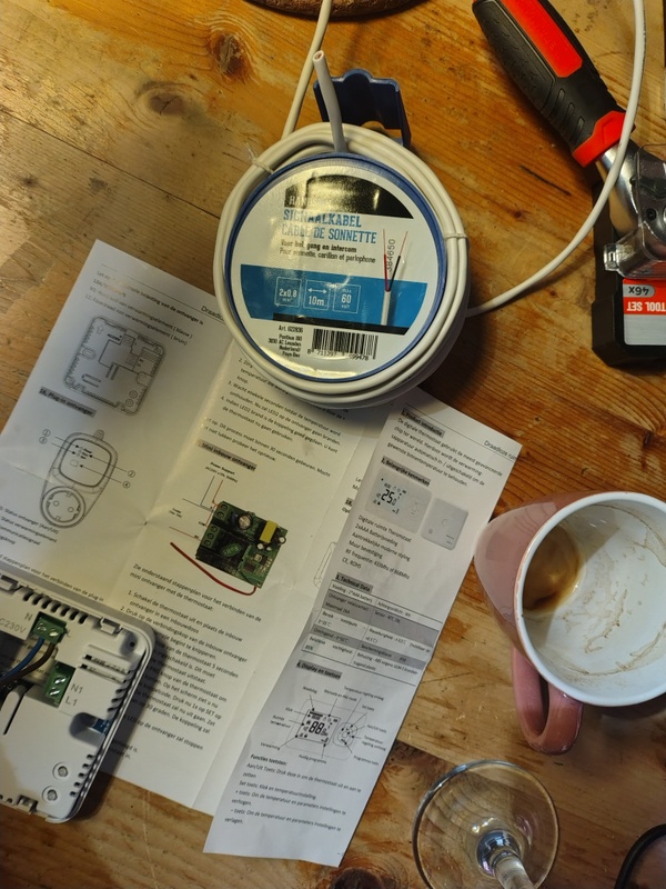

Beste vakmannen/ vrouwen, Ik heb een ontvanger voor het aansluiten van een simpele thermostaat. Nu heb ik N en L voor wcd aansluiting en een N1 en L1 die op de schakelklemmen van de cv moeten (Intergas hre kompakt). Even even een check te hebben gedaan met chat gpt ben ik gestopt. Chat geeft aan dat N1 en L1 230 volt verwacht en de signaal kabel (zie foto) max 60 volt, daarnaast zegt chat gpt dat mijn cv laagspanning heeft en dit zo niet goed gaat. Wat moet ik doen, heeft chat gpt gelijk, of lukt de aansluiting prima met de signaal kabel. De leverancier zegt dat dit prima kan maar ik heb twijfels. Bedankt voor uw adviesAfbeeldingslocatie: https://tweakers.net/i/xp2cL-SBBb3ci16vucE1VZCLSp4=/x800/filters:strip_icc():strip_exif()/f/image/B4PI8Ja2oIGLObDiQCUqIMvE.jpg?f=fotoalbum_large
