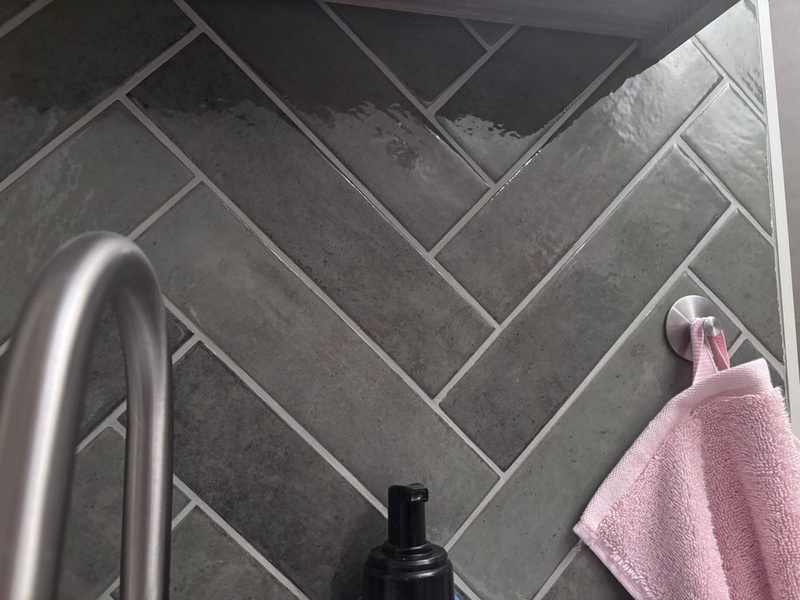

Goedemiddag,
Vandaag was ik eens een keer in het daglicht gaan kijken naar de badkamer werkzaamheden in onze nieuwbouwwoning, en toen viel mij het volgende op aan de visgraat achterwand waar ons badkamermeubel komt te staan:
Afbeeldingslocatie: https://tweakers.net/i/vITRLOI4tVm5qzQESevzvx0d-pI=/232x232/filters:strip_icc():strip_exif()/f/image/kFXdQnxm7ASkHokjT2UkItOj.jpg?f=fotoalbum_tileAfbeeldingslocatie: https://tweakers.net/i/RxNUw7VSvHOdDMZhkiEBp_bo0CQ=/232x232/filters:strip_icc():strip_exif()/f/image/78Zrwpve6LF1VM4XeoNIGFS9.jpg?f=fotoalbum_tileAfbeeldingslocatie: https://tweakers.net/i/QfwZE6z8LSHus0vGqybixbb_bG0=/232x232/filters:strip_icc():strip_exif()/f/image/v4q3Wd0e7mefMfwJjXHj6KIG.jpg?f=fotoalbum_tile
Afbeeldingslocatie: https://tweakers.net/i/2H56rzmcHSEkyC9kIS-oY7YQtVs=/232x232/filters:strip_icc():strip_exif()/f/image/XcNdMmAHGrP75Av1vW95u2Vd.jpg?f=fotoalbum_tile
Ze zijn nog bezig met de werkzaamheden, waarbij ze in het nieuwe jaar verder gaan, maar wilde alvast wat informatie inwinnen om te checken of ik hier wat aan moet laten doen in het geval ze het niet uit hunzelf doen.

Daar lijkt gewoon niet (of niet goed) gevoegd te zijn. Ja natuurlijk moet daar wat aan gedaan worden.

Daar zit nog geen voeg in. Maar die past er zo te zien ook niet in. Zijn dit speciale voegloze tegels?

Wat was afgesproken? Zonder voeg strak tegen elkaar tegelen?
Dan is dat niet helemaal goed gegaan.

Dit lijkt niet goed te gaan. Er zit gewoon geen ruimte tussen de tegels voor iets van voegmiddel.
PS: zorg dat je een deskundig iemand meeneemt bij de eindoplevering om alle restpunten in kaart te brengen.

Het is wel beter om dit meteen aan te kaarten. Dan is de tegellijm niet geheel uitgehard en kunnen de tegels er makkelijker af.

Zo te zien zit er behoorlijk wat maatverschil tussen de tegels onderling wat hoort bij dit soort tegels, er hoort echter wel voegsel tussen de tegels te zitten om lekkage te voorkomen.

Wat voor tegels zijn er gebruikt? Als dat niet gerectificeerde tegels zijn, dan kan er sprake zijn van maatverschil. Zijn er nog afspraken gemaakt over een voegbreedte?

Hmm, dat is best prutswerk. Voegen is kansloos, zonder voegen wordt dit een smerige, vochtige en uiteindelijk schimmelende bedoening. Tegels eraf en opnieuw beginnen is het enige wat hier acceptabel is.

Eraf laten halen en opnieuw, anders ga je spijt krijgen, want nu je dit weet zie je dit elke keer als je de badkamer inloopt.

Nee dit is niet hoe het hoort. Ik zou er als amateurtegelaar al niet trots op zijn, dus zeker als je het uitbesteed even ter sprake brengen. Maar zoals eerder gezegd: zorg wel dat je niet gaat bemoederen, helaas moet je regelmatig op je tenen lopen ondanks dat je er ruimschoots voor betaald.

Met het verkeerde been uit bed gestapt? Ieder normaal mens die naar deze foto's kijkt ziet dat alle voegbreedtes anders zijn. Nu weet ik niet of dit speciale tegels zijn maar bij normale tegels houdt je gewoon eenzelfde afstand aan tussen alle tegels, zodat je daarna met het voegen strakke lijnen krijgt die allemaal ook even groot zijn.
Hier lijkt gewoon geen tegelkruisjes of leveling clips gebruikt te zijn. Prutswerk dus. Alle tegels zitten schots en scheef 8)7

Het zoveelste prutswerk, sommige tegels zitten tegen elkaar aan, andere ruimte ertussen.
Enige moeglijkheid om dit redelijk goed te krijgen is als de voegen in precies dezelfde kleur worden opgevuld zodat het niet opvalt.
Als de voegen in een andere kleur worden gedaan gaat dit enorm opvallen.

Lijkt me niet goed dit, zelfs al zijn dit gerectificeerde tegeltjes waarbij een kleine voeg mogelijk is dan is dit alsnog wel erg krap en staan ze niet netjes haaks op elkaar. Aankaarten dus op een vriendelijke manier.

Ik weet wel 100% zeker dat er geen speciale tegels zijn waar ineens microdun voegmiddel in past in miniscule voegjes... Is gewoon prutswerk, net als velen hier al aangeven.
Minimale voegbreedte is zelfs met gerectificeerde tegels 1mm en dat zit hier niet tussen. Aan de verschillen te zien zijn ze sowieso niet gerectificeerd en als dat wel zo is zijn ze helemaal flink scheef geplakt.... :P

Zijn het gerectificeerde tegels op een vlakke wand? Dan is dit geen goed werk, althans als er afgesproken is om dit voegloos te maken. Is er afgesproken dat er wel voegen tussen moeten dan worden die niet gelijk, het gebruik (of gebrek daaraan) van kruisjes is dan het struikelpunt.
Zijn het geen gerectificeerde tegels dan blijf je verschil houden in maatvoering. Is er afgesproken dat het voegloos of met minimale voegen gemaakt moet worden dan ziet het er prima uit. Wanneer afgesproken is dat er redelijke voegen (2-3mm) tussen moeten dan is dit niet volgens afspraak.

Duidelijk dat het ergens in de uitlijning niet goed gegaan is. Ik neem daarbij aan dat dit voegloos moet zijn dus dan voldoet het niet, ook niet als het niet in het douche of badgedeelte zit.
Vocht zal gewoon tussen te voegen komen ook als er wat voor zit (wandmeubel oid).
Ik zou idd maandag even langs gaan en dan melden en niet tot de oplevering wachten.

Die foto's van jou is gewoon schandalig. Zoals velen hier al aangeven is er een minimale voeg nodig anders is het niet te voegen en dus niet waterdicht te krijgen. Bijgaand wat foto's van mijn dochter haar douche van een paar maanden geleden, vergelijkbare tegels en heel strak.

Dit is natuurlijk niet de bedoeling, gerectificeerde tegel of niet. Dit is gedaan door iemand met weinig tot geen ervaring.
Als ze je nog niet "officieel" hebben toegelaten op het bouwterrein voor een inspectie kan het goed dat de aannemer dit zelf afkeurt.
Het kan dus goed dat dit nog vanzelf opgelost gaat worden. (al acht ik de kans klein)

Hahaha, wow ik ben even weg en wat een aannames. De woning is casco opgeleverd, en ik heb zelf daarna een aannemer benaderd om de badkamers te doen. Ik mag gewoon de badkamer betreden, want het tegelwerk op de vloer was al gedaan.
De muren zijn inmiddels gevoegd, en het ziet er strak uit.

Heb je misschien een foto van de stukken die je in de openingspost liet zien? Misschien dat wij ervan kunnen leren :Y)
  • Aniblaze
  • Laatst online: 25-04 13:07
Wolly schreef op dinsdag 27 januari 2026 @ 08:18:
Zeker weten.Afbeeldingslocatie: https://tweakers.net/i/_LocE52KTdyiV7vwfkWFAssPylM=/800x/filters:strip_icc():strip_exif()/f/image/jaxbIx3wBSIlD9gw6XyYzdP5.jpg?f=fotoalbum_large
Afbeeldingslocatie: https://tweakers.net/i/o1JhhZbjBCZ-Ss_AEZTR-FjdJIo=/x800/filters:strip_icc():strip_exif()/f/image/kdY0Cz6BiEuoYE5odawvdgfo.jpg?f=fotoalbum_large
Afbeeldingslocatie: https://tweakers.net/i/Jtf1m1VYXO0tT7ZWPh65mRbVhV4=/x800/filters:strip_icc():strip_exif()/f/image/xvskiwmfJbwES7jRXy96QZEx.jpg?f=fotoalbum_large

Jammer dat er een stukje van die ene tegel af is maar wel een hele verbetering ten opzichte van de eerste foto's

Je laatste foto's zien er veel beter uit. Wellicht waren je eerste foto's te vroeg. Daar leken de voegen wel heel erg smal (d.w.z. ik zie ze meestal breder).
Waterdichtheid kun je zelf makkelijk testen: als een plasje water zo verdwenen is, dan heb je een goede reden om een vraag te stellen aan de aannemer. Uiteraard is dit belangrijker voor een vloer en muur die dichter in de buurt van de douche/bad zitten, dan iets verder ervandaan, maar voegen kan gewoon strak (en als het fout gedaan is, is achteraf corrigeren een leuke klus, nl. vaak voeg verwijderen (met risico op schade aan de tegels) en opnieuw voegen)
Maar iets wat er niet goed uitziet, begint met een vraag naar de aannemer. Succes ermee.

Dat is nog een stukje was wat op de tegel zat.

Haha, mja ik gaf al aan dat ze niet klaar waren, maar had geen idee of ze het zo gingen laten. Dus was meer een “moet ik dit accepteren als ze zeggen dat het klaar is” vraag, waarop ik antwoord heb gekregen. Vroeg het niet om mensen te kakken te zetten oid.
Toen ik na hun vakantie vroeg of ze het gingen voegen zeiden ze gelijk al “ja natuurlijk!”, met dit als resultaat. Echt toppers.
pman63 schreef op woensdag 28 januari 2026 @ 20:13:
Nog een foto zonder het stukje wax:
Afbeeldingslocatie: https://tweakers.net/i/j3XR-eQX01y1wG9AbWJJ--wHJxI=/x800/filters:strip_icc():strip_exif()/f/image/RVVGa892Ry3GMzDy3t2UsihJ.jpg?f=fotoalbum_large
  • Kip
Kip
Het resultaat ziet er mooi uit. En laten we eerlijk zijn, een dunne voeg is fraaier dan een brede. Ik kan niet zien of ze opnieuw de tegels hebben geplaatst met voldoende ruimte voor de voegen.
Uiteindelijk wil je ook iets wat duurzaam is en dus jaren goed blijft zitten. Dat het op de oppervlakte goed uit ziet is hier geen garantie voor.
In Nederland hebben we de NOA (Nederlandse Ondernemersvereniging Afbouw). Zij hanteren objectieve richtlijnen voor diverse werkzaamheden, waaronder tegelwerk. In rechtszaken worden deze richtlijnen vaak als maatstaf gebruikt om de kwaliteit van het werk te beoordelen.
https://www.noa.nl/media/...iere-binnentoepassing.pdf
Pagina 6:
Afbeeldingslocatie: https://tweakers.net/i/3y0DxJ_XPpJPGaE9P6KZsBNYeIo=/800x/filters:strip_exif()/f/image/luCgiUEtmrH3kxc9OzO4aYJN.png?f=fotoalbum_large
Op pagina 20 vind je nog meer info: "Eisen te stellen aan de voegen"
"De breedte van de voegen tussen de tegels moet gelijkmatig zijn en van een regelmatige afmeting
(afhankelijk van de fabricagetolerantie voor het opgegeven type tegel). "
Pardon my dutch
