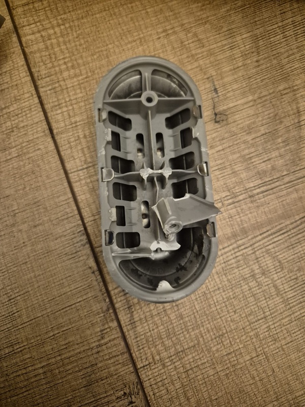

Ik heb een LG wasmachine van 2 jaar en 5 maanden oud. Een paar dagen geleden kreeg ik de melding AE en de wasmachine deed het niet meer. Het bleek dat 2 trommelribben los waren en er lekkage was. Deze ribben zitten aan de buitenkant vast met schroefjes dus je kan ze er niet uithalen en met een ‘klik’ uithalen en vervangen. Moet de hele wasmachine nu uit elkaar? Of is er een simpele oplossing? De trommelribben zijn we bij diverse aanbieders te koop, maar niemand kan vertellen hoe ik ze kan vervangen!
Is dat überhaupt wel mogelijk of moet ik weeeeer een nieuwe wasmachine kopen!!!

Afbeeldingslocatie: https://tweakers.net/i/FLL_0XpGxQ6NIzLUfN2aHXT39oM=/x800/filters:strip_icc():strip_exif()/f/image/hHUXsXbB4AjXzCXieBv6ruFI.jpg?f=fotoalbum_large
Afbeeldingslocatie: https://tweakers.net/i/3Y4pWOiFpj1an9smFm5FakRUBpo=/x800/filters:strip_icc():strip_exif()/f/image/Zi475Fh6h5RHwMeRLy8PrdYF.jpg?f=fotoalbum_large
Afbeeldingslocatie: https://tweakers.net/i/mOdSnC9cBynz6GMqgg6uv8UbHMs=/x800/filters:strip_icc():strip_exif()/f/image/ILNXZmCC34z3rKrC9tKlzGUb.jpg?f=fotoalbum_large

Ik vraag me af hoe je het voor elkaar gekregen hebt om die ribben af te laten breken.
Bij normaal gebruik (wassen van kleding, lakens en huishoudtextiel) is dat eigenlijk niet mogelijk.

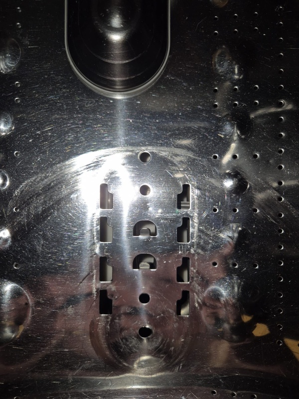

Ik zie geen schroeven op de foto van je rib.
Gezien het gatenpatroon in de trommel lijkt het er op dat ze er gewoon inschuiven, en dan naar achteren toe vastklikken.

Je ziet nog een schroefgat in de plastic rib wat nog vastzit aan de rib zelf, de rest is afgebroken, de schroefjes liggen nu waarschijnlijk onderin de buitentrommel.

Klopt. Het schroefje is er in gevallen. Deze rib hebben we er uit gehaald (met wat geweld). Hij zat aan 1 kant vast. Een tweede zit nog aan 1 schroefje (weten we nu) vast. Die hebben we met rust gelaten. Die ene moest los omdat we geen idee hadden hoe we hem er uit moesten krijgen en inzicht wilden hoe we hem evt konden repareren.
En de wasmachine wordt heel normaal (niet overvol) gebruikt. Eén keer of 3/4 per week. Ik ben er erg zuinig op en onderhoud hem goed. Het gebeurt vaker dat een trommelrib kapot gaat (zie alle youtube filmpjes) maar die zijn met een kliksysteem te vervangen. Dus de opmerking over het gebruik, die leg ik naast me neer.
En het is inderdaad die wasmachine van tegen de 600 euro aan. Ik heb al contact gehad met de verkoper, maar die wil alleen een monteur sturen (op eigen kosten) en als dan blijkt dat het een fabricagefout is, dan krijg ik de gemaakte kosten terug. Door schade en schande weet ik dat dat niet gaat gebeuren en dat ik met de dure monteurskosten zit. Dan koop ik van dat geld liever een nieuwe wasmachine! Dank je wel voor de link mbt garantie. Ik ga hem goed bekijken.
Mijn vraag is nog steeds hetzelfde. Moet de hele wasmachine uit elkaar om de ribben te vervangen of heeft iemand hier ervaring mee dat ze er ook ingeklopt/geschoven kunnen worden?

Eigenlijk is de enige manier om deze ribben binnenin de wasmachine af te laten breken onoordeelkundig gebruik, bijvoorbeeld door er harde kleedjes, tapijtjes, schoenen of iets dergelijks in proberen te wassen, iets waarvan de fabrikant nadrukkelijk in de gebruiksaanwijzing heeft staan dat dat niet mag.
En ja, de hele machine moet uit elkaar, de binnentrommel moet uit de buitentrommel gehaald worden anders kun je bij de nieuwe ribben de schroefjes niet vastdraaien. Ik schat in dat dat een behoorlijk klus is.

Bij bosch zie ik ook wel zulke bevestigingen van wasribben.
En deze zitten dus ook alleen maar ingeschoven en dan zitten er ook deze 2 metalen lipjes die je dan omhoog buigt , schuif je wasrib dan op zijn plek dan klikken die beide lipjes achter de rand van die rib.
Dus kan met lg ook zo wezen dat vanuit productie ze vastgeschroefd worden maar dat een Reparatie onderdeel alleen maar vast geklikt wordt.

Dat had je waarschijnlijk beter niet kunnen doen. Die rib is nu meer beschadigd dan dat ie was, en je ziet bij dat gat in je trommel ook dat de randjes verbogen zijn.
Een monteur gooit dat dan gewoon op gebruiksschade, en jij kan niet (meer) het tegendeel bewijzen.
Overigens moet er wel iets mis zijn gegaan; deze laten niet zo maar los. Weet je zeker dat je niet per ongeluk iets geks hebt meegewassen? Heb je al tussen de rubbers gekeken? Hier komen vaak muntjes e.d. terecht na een wasbeurt.
Bespaar jezelf een moeizaam traject en koop een nieuwe. En zie dit als (een hoop) leergeld.

Het is te repareren als je weet wat je doet.
In dit geval niet meer omdat het schroefgat van de trommel is vergroot/verbogen.
Lekkage heeft niks met de ribben te maken en is een tweede probleem.
