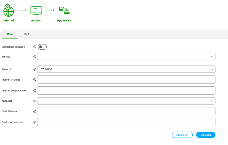

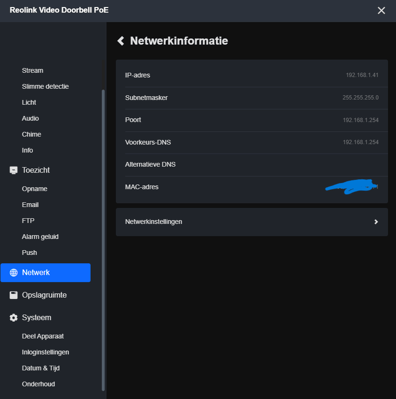

Okay, nog een vraag. Deurbel camera is niet toegankelijk van buiten, dus op 4g. Port geforward, lees onder de foto's verder alsjeblieft.

Wat het gekke is, ik kom het ip adres noch de mac ergens tegen in de kpn box op de webpagine. Volgens de box is hij niet aangesloten, blijkbaar. Passeert de bel dan compleet het modem oid? Dat lijkt mij niet mogelijk, toch?
Okee, dus, ik heb een poort geforward. In het KPN modem kan ik device REOLINK selecteren en dan vult hij alles zelf in. Op ok drukken en presto kan vanaf 5G het apparaat benaderen.
1. Waarom zie ik het apparaat niet terug in aangesloten apparaten?
2. Waarom moet ik een port forwarden? Doe dit liever niet simpelweg omdat ik niet genoeg kennis heb om af te wachten of dit een kwetsbaarheid is.
[ Voor 115% gewijzigd door Jelle Brolnir op 30-12-2025 16:19 ]
