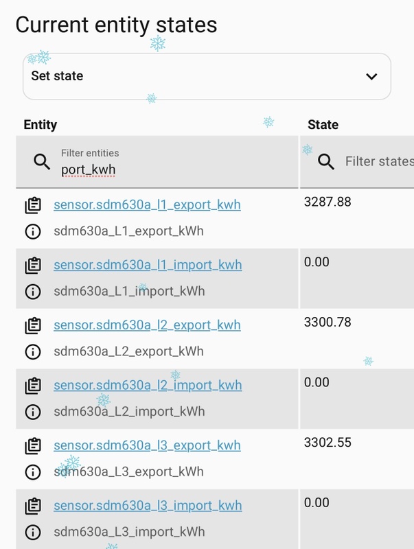

Gameboy schreef op dinsdag 30 december 2025 @ 10:54:
De Eastron SDM 630 serie kan het niet, die kan alleen de totale energie over de 3 fasen samen meten.
Jawel hoor:
Afbeeldingslocatie: https://tweakers.net/i/H8PAOqZfdU4qmD4IZt7EeijUvzg=/x800/filters:strip_icc():strip_exif()/f/image/RSW5mddR10Nb1oUgqI4uPAdu.jpg?f=fotoalbum_large
Is gewoon beschikbaar als modbus registers.
Jawel hoor:

Oh wauw, ben ik dan zo blind geweest? :'( Ik had de documentatie doorgenomen, maar dit niet gevonden, dus kennelijk wel :|
Anyway! Hiermee ben ik zeker geholpen, dank voor het delen van deze info!
