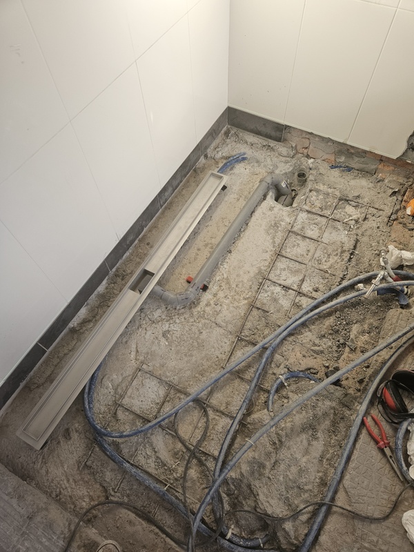

Ik ben bezig om een 140cm douchegoot te installeren. De vloer is uitgehakt, en hij kan mooi 1.5cm lager dan de vloer dus een mooi afschot lukt.
Ook heb ik ruimte om een 50mm buis naar de bestaande afvoer (bovenaan op de foto, recht onder kraan aansluiting, net achter de vvw leiding).
Alleen de uitdaging: het afvoerpunt is van de oude afvoergoot, en deze lijkt een sifon in het beton ingestort te hebben. Als ik in de buis kijk dan zie ik water staan wel 10cm onder de betonvloer (en dus 18cm onder bovenkant dekvloer).
Idealiter had ik de leiding uitgebikt, maar deze lijkt minimaal 10cm in het beton te ligge (breedplaatvloer).
Mijn idee nu: de nieuwe goot aansluiten op de 50mm afvoer (met een reparatiemof) en dan de (uitneembare) sifon in de nieuwe goot niet plaatsen, dan gebruik ik dus alleen de bestaande ingestorte sifon.
Gaat dit werken?

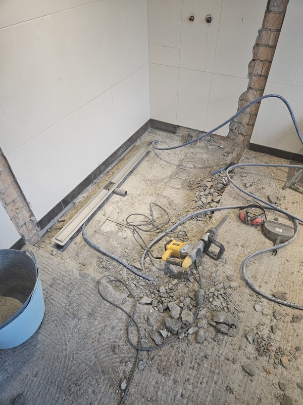

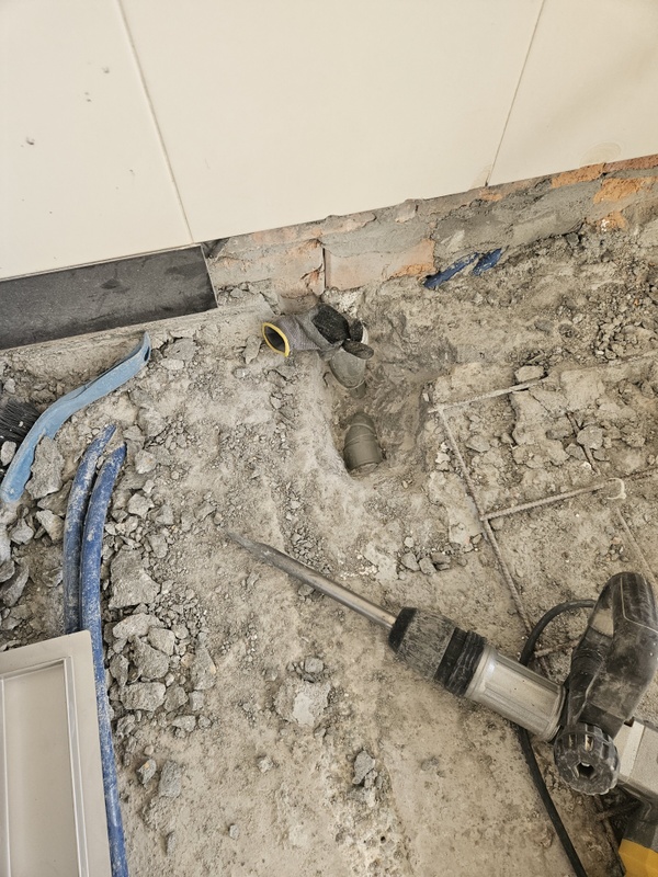

Op basis van je korte antwoord besloten toch maar door te pakken. Op 10cm diepte vond ik de sifon.
Afbeeldingslocatie: https://tweakers.net/i/Np_OdKngrdVPXH1iEBTz2OTWsC8=/x800/filters:strip_icc():strip_exif()/f/image/RxJC0AEDQF3GQLPk6hjHHDCe.jpg?f=fotoalbum_large
Afbeeldingslocatie: https://tweakers.net/i/aZjaqB2E0N_lnH-G6n6UEjgkMAM=/800x/filters:strip_icc():strip_exif()/f/image/SUYpqFQF7UraXjLqJdvkBIRD.jpg?f=fotoalbum_large
Alles uitgekapt, en toen bleek deze iets verderop gekoppeld te zijn met een 75mm afvoer. Hier een 75mm reparatiemof in gelijmd met daarin een 75-50 overgang. Vanuit daar wat bochtenwerk en ik heb een mooie afvoer onder afschot zonder sifon.
