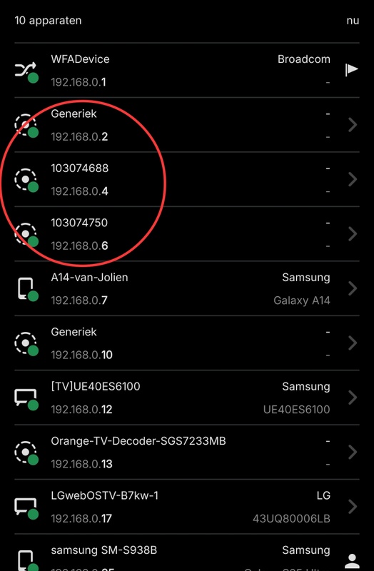

Hier screenshot vanuit de fing app waar je ziet hoe ik thuis de ip adressen van camera's van action zie en je moet weten dat deze ook van Chinese komen maar meer zie ik ook niet. Alsook rechtstreeks via ip benaderen gaat ook niet.
Afbeeldingslocatie: https://tweakers.net/i/x7ApOGL0hN_Sh14V0ZZGDyDfqgU=/x800/filters:strip_icc():strip_exif()/f/image/KWUneHKi1WEvLhd3FMwiDelL.jpg?f=fotoalbum_large
Voor hulp en meer info zie: https://drive.google.com/drive/folders/1sALkX5QBVEc8xm4wqLEiJzcDmiaJJ_X8?usp=sharing en https://sites.google.com/view/elektra-data-tech Met vriendelijke groeten, Björn

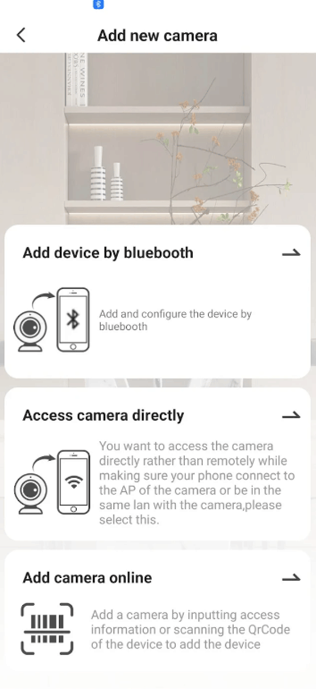

  • SinergyX
  • Laatst online: 14:53
SinergyX
____(>^^(>0o)>____
Kijk op je wifi settings eens met welk netwerk je verbonden bent als je verbinding hebt met je camera, als die afwijkt van je wifi-AP/ding, weet je dat je een directe wifi verbinding met de camera hebt.
Als ik je app namelijk bekijk, hoe heb je deze camera toegevoegd vanuit de 3 opties beschikbaar?
Afbeeldingslocatie: https://tweakers.net/i/9PaZWd3rXjtu7YdpXqTuy7eUSbc=/fit-in/4000x4000/filters:no_upscale():strip_exif()/f/image/TiImW8SVS9pChLH3xMySvV7I.png?f=user_large
  • BaBa20022014
  • Registratie: December 2025
  • Laatst online: 02-01 13:42
is via mijn gebruikelijke rechtreeks op mijn wifi verbonden, eerst via de hotspot van het toestel en daarna overgezet naar mijn wifi
