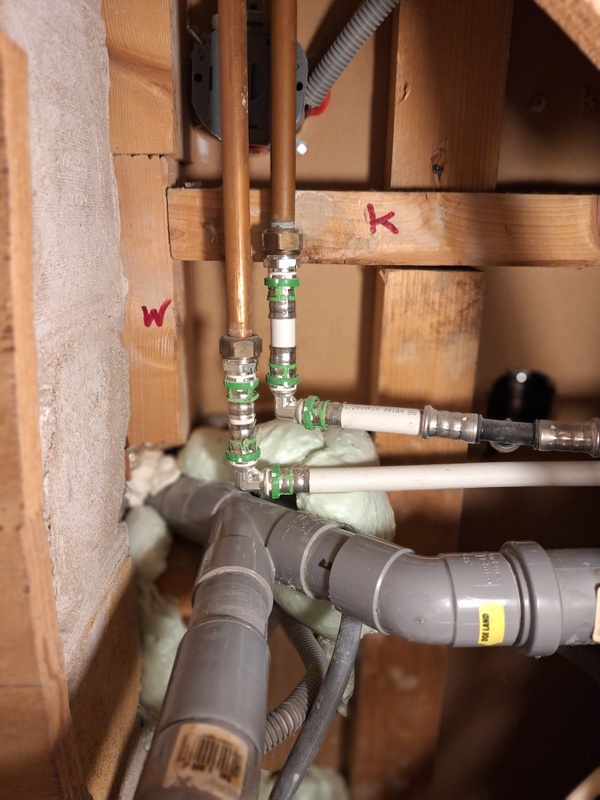

Er is in mei een nieuwe keuken geplaatst. mijn badkamer ligt een andere kamer, grenzend aan de muur van de keuken. Vanmorgen moest ik even voor schoonmaken de platen die ter afwerking zitten weghalen (zitten met magneten voor hetgeen op de foto is te zien). Ik ben een alleenstaande vrouw en heb niet zoveel verstand van elektra, afvoer etc. maar ik zag dat flexibele elektraslangen verdwijnen in het pur dat de installateur in de keuken heeft gebruikt bij de afvoer. Er zit gedeeltelijk geen muur tussen keuken en badkamer omdat het 60er jaren flats zijn en er vroeger vanuit de keuken een deur zat naar de badkamer, het is dus weggewerkt met hout en stuc, vandaar dat het er misschien een beetje vreemd uitziet. Mijn vraag is echter: kan dit zo of moet ik mij zorgen maken?
...Afbeeldingslocatie: https://tweakers.net/i/z0j5jhwzmLYkAx2kfV-fKyGrcvw=/x800/filters:strip_icc():strip_exif()/f/image/NWQPbO9MoLo9DhKq2lZLixZw.jpg?f=fotoalbum_large

Waar maak je je zorgen over? Die hoekverbinding had in 1 keer gekund, maar dat is een detail.

dit kan prima, ik zou wel de W en de K op de buizen schrijven. dat vervaagt op het hout.
misschien een beugeltje om de afvoer? of is dit alle buis wat je ziet?

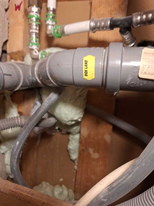

dank voor jullie antwoorden, maar het gaat me met name om de elektra, misschien beetje slecht op deze foto, die in het pur verdwijnt Kan dat zo maar? bijgaand een betere foto ...Afbeeldingslocatie: https://tweakers.net/i/zw54jQzPgoeOaygPurCDrYJz3_8=/x800/filters:strip_icc():strip_exif()/f/image/73kwftLGInElRiOU0DcCWaXm.jpg?f=fotoalbum_large
Hoezo had die hoekverbinding in 1x gekund?
Zit in een buis. Kan niets mee gebeuren. Als bij veel oudere woningen de PUR weg zou halen dan stort de boel bijna in elkaar. Nee, dat moet geen probleem zijn.

Buizen iets korter en dan bochtje maken met de PEX.
En/of in 1 stuk met 90 graden pex naar koper

dank voor jullie antwoorden zover. het lijkt erop dat het toch allemaal wel meevalt. En over de buizen zal ik in overweging nemen. Ben in ieder geval wel gerustgesteld. Ik kan best aardig doe het zelven maar van leidingen en elektra heb ik echt geen kaas gegeten.
