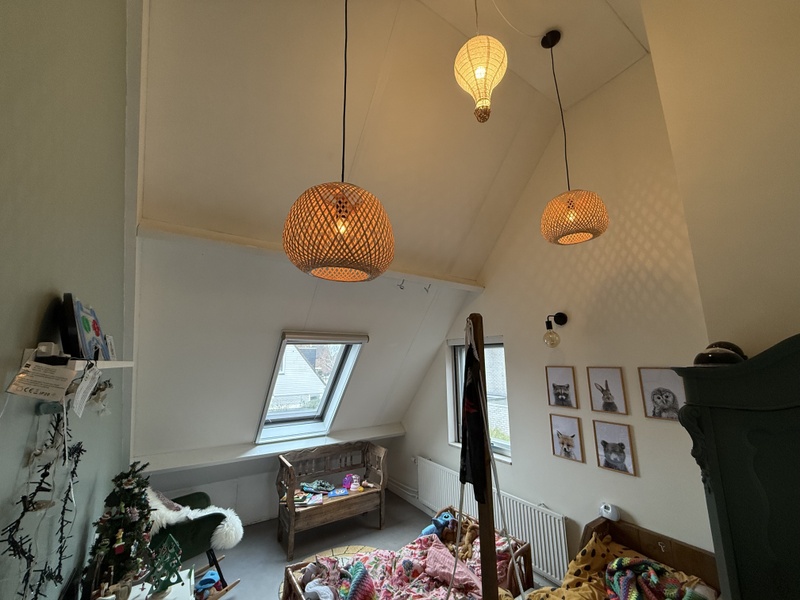

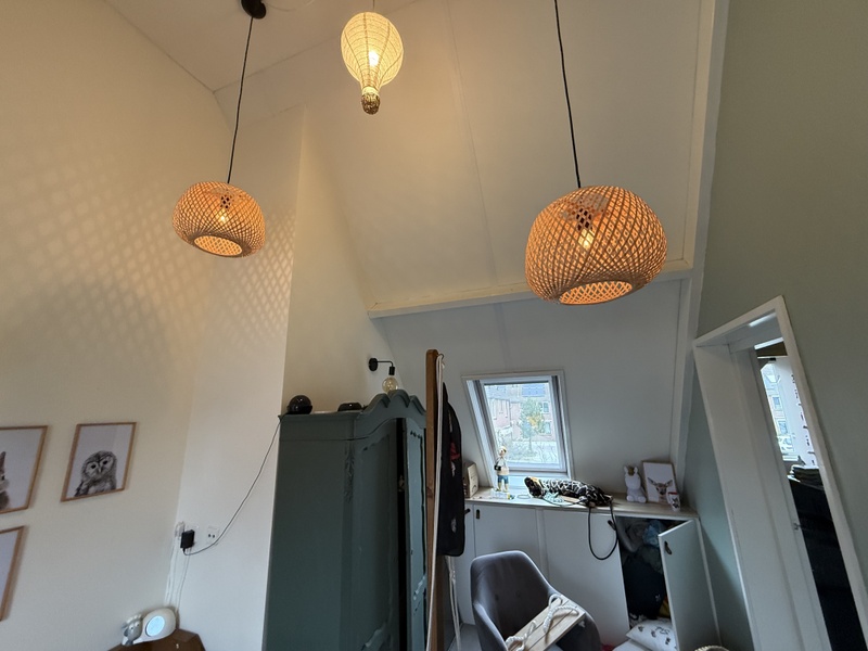

Ik speel al een tijdje met het idee om een soort klim net/vliering in een kamer te plaatsen voor de kinderen. We hebben 1 kamer met een hoge nok met de volgende afmetingen (op hoogte gemeten waar het moet komen, maten in millimeters)
Afbeeldingslocatie: https://tweakers.net/i/X2ITKUG7tsjKSjeMKfOefU9MzNU=/x800/filters:strip_icc():strip_exif()/f/image/GlCPnP3P7Aw7OvpzlRtB0MJ5.jpg?f=fotoalbum_large
Kamer ziet er volgt uit:
Afbeeldingslocatie: https://tweakers.net/i/FbJaohJxsqjafQtntU6mbCMb9OQ=/800x/filters:strip_icc():strip_exif()/f/image/KrDp5FF1Aj8blv40Y7XFeclU.jpg?f=fotoalbum_large
Afbeeldingslocatie: https://tweakers.net/i/7fn4CXPbE9pGRUaT70puO7Kb8MQ=/800x/filters:strip_icc():strip_exif()/f/image/5bsP6NRRmkmDEgUvNhxwhtFu.jpg?f=fotoalbum_large
Dan hebben jullie een beetje een idee :)
Nu is het plan om twee balken over de kamer te laten lopen (de gestippelde streep op de tekening is er 1, de ander loopt langs de muur) waartussen een speelnet komt zodat de kinderen daar kunnen spelen. Die balken leunen dus op de dwarsbalken/draagconstructie van het dak.
In het soort ‘nisje’ komt dan nog een balk langs de muur die op een ladder komt te leunen die tegen de muur aan staat. Daar tussen een plaat om een soort bordes te vormen van waar je op het speelnet kan. Op die manier leunt eigenlijk alles op de grond (via de trap/ladder) of op de dakconstructie en hoef ik niets aan de buitenmuren vast te hangen (beide kanten is buitenmuur van het huis aangezien dit in een aanbouw van het originele huis is).

Als ik je goed begrijp en je aan beide kanten dragende muren hebt zou ik daar juist zo veel mogelijk gebruik van maken geloof ik.
Ik weet niet hoe veel kinderen je hebt maar 8 lijkt me ambitieus (8*40kg zou ik zelf iig niet zomaar aan mn dak willen hangen), maar als je zegt max 4 scheelt al weer een slok op een borrel.
En misschien zou nog kunnen kijken of je iets van staanders tussen die 2 horizontale dakbalken kwijt kan om de last te verdelen.

Dankjewel voor het meedenken! Een staander tussen de twee dakbalken wordt voor mij even te gek aangezien dat wel echt ten kostte gaat van ruimte.
8 is zeker ambitieus maar met een kinderfeestje ofzo zit je daar zomaar op (2 kinderen van mijzelf + 5 tot een keer 6)
Over die dragende muren: ik ben een beetje bang dat je de krachten niet voldoende kan verdelen. Je blijft alleen maar trekken aan de plekken waar de chemische ankers zitten, of vergis ik mij dan?
