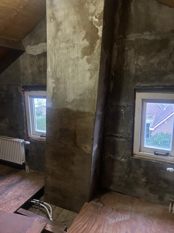

Beste,
Heeft iemand enig idee of ik deze schoorsteenschacht kan isoleren met een voorzetwand?
Of hebben jullie betere tips om deze gehele muur te isoleren?
Kon niet echt iets vinden op het internet.
Afbeeldingslocatie: https://tweakers.net/i/gIUbueTIWOmCLKktQ3yoA5eDUS0=/x800/filters:strip_icc():strip_exif()/f/image/VHsKdBZzLBpOeEUgf6qkoqnM.jpg?f=fotoalbum_large
Bedankt!
  • pentaw1nz
  • Laatst online: 22:22
Die schoorsteen loopt helemaal door naar de verdieping(en) er onder neem ik aan, en is daar ook niet geisoleerd.
Alternatieve optie als je schoorsteen niet gebruikt = verwijderen. Dat bespaart ook weer op toekomstige renovatie van lood en voegwerk en je bent de koudebrug kwijt.
Eventueel een geisoleerde dubbelwandige pijp terugplaatsen als je wel een schoorsteen wilt gebruiken. Dat is dan imo de beste optie.
Andere optie is idd een voorzetwand, waarbij je strak om de schoorsteen heen werkt. Helemaal naar voren trekken is jammer van de ruimte en heb je daar ook weer veel loze ruimte/lucht.
Je kunt prima PIR platen verlijmen op de schoorsteen.
Nog een andere optie is dit niet isoleren, maar je spouw isoleren. Er vanuit gaande dat je die hebt en deze niet (na) is geisoleerd. Waarom wil je deze wand überhaupt isoleren? Het zal altijd een koudebruggen blijven in onderliggende ruimtes.
Afbeeldingslocatie: https://tweakers.net/i/TsutkGd9kJCgKnPMkeCZB_14vgU=/800x/filters:strip_icc():strip_exif()/f/image/VzaGEd917hycQJMhc59kSfMD.jpg?f=fotoalbum_large
Of gewoon afwerken zonder isolatie.

Wordt die schoorsteen gebruikt?

@lerpie
Als je gaat isoleren, doe het dan met steenwol. Dat kan niet branden.

Schoorsteen word gebruikt, maar met een palletkachel dus niet open vuur. @JaQ

lerpie schreef op maandag 29 december 2025 @ 20:53:
Toen je deze pelletkachel hebt geplaatst, heb je toen ook een dubbelwandige pijp door de schoorsteen laten trekken/getrokken? Zo ja, dan ga ik er vanuit dat de schoorsteen niet warm wordt. Zo nee, dan zou ik echt nadenken over brandveiligheid.
Zelf heb ik een gesloten haard en een de dubbelwandige pijp die door de schoorsteen is getrokken. De ruimte tussen de pijp en schoorsteen is gevuld met een soort korrels. De schoorsteen en schouw is afgewerkt met brandwerend gipsplaat (en daarna gestuct).
