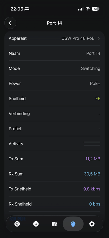

Zie hier wat Unify Connect aangeeft:
Afbeeldingslocatie: https://tweakers.net/i/nRRInnNhC2S7JUBksDbK6eVAcOs=/x800/filters:strip_exif()/f/image/gnqGyngXakNA29phqixib1M7.png?f=fotoalbum_large

Je krijgt een 100mbit verbinding, dat is al verdacht. Dan is het
- het apparaat
- de switch
- de kabel
- de connectors
Eigenlijk heb je het apparaat al uitgesloten door te wisselen. Switch ook omdat het met korte kabel wel werkt.
Dus dan is t toch kabel/connector denk ik.

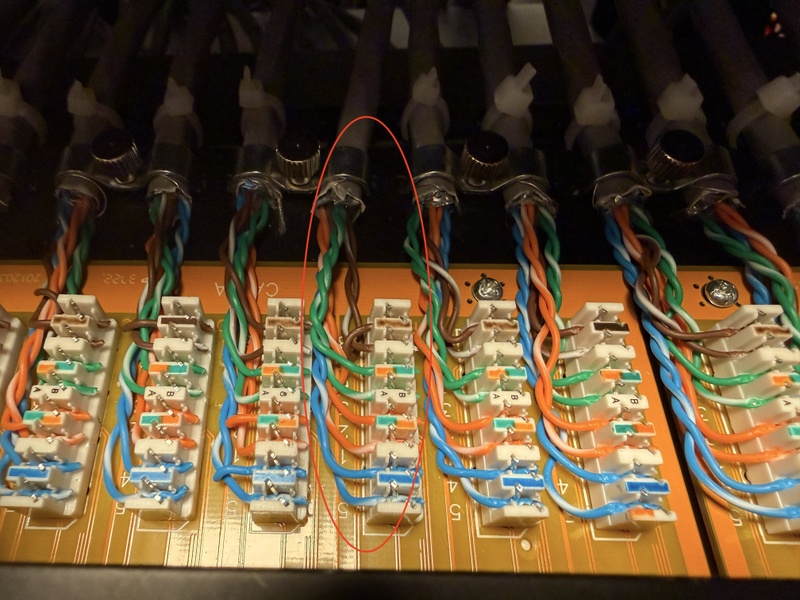

  • OverTheTop
  • Laatst online: 00:58
Rebunted schreef op zondag 28 december 2025 @ 22:02:
Zojuist gedaan (in patchpaneel 4 en 6 omgedraaid), helaas geen verschil. Verbinding blijft 'FE' en kan niet adopten.
De vraag is dan even of je aan de juiste kant de draden hebt omgedraaid.
Voor gigabit ethernet is het van belang dat de juiste paren draden op de goede plaats opconnector zitten. Dus de blauwe samen met de blauw-witte, etc.
Volgens de eerste foto van je patchpanel had je ze daar wel op de juiste kleuren zitten; dus waarschijnlijk heb je nu twee paren die niet correct bij elkaar horen. En in dat geval kan er teveel storing op de kabel komen waardoor er geen Gigabit connectie wordt opgebouwd.
Kun je een foto maken van zowel de patchpanel aansluiting alsook de andere zijde ?

Een update van vandaag:
Ik heb op advies @CyBeR / @laurens0619 aan de kabel die uit de loze leiding is gekomen aan beide kanten een connector geknipt.
Resultaat: kabeltester gaat goed (zelfde volgorde lampjes), camera doet het!, verbinding GbE.
Vervolgens heb ik van deze kabel aan een kant de connector eraf geknipt en aan die kant de kabel weer op het patchpaneel bevestigd met de LSA montagetang.
Ik ga daarom morgen nogmaals een nieuwe connector knippen aan het einde van de (nieuwe) kabel in de loze leiding. Dat wordt dan connector 4, maar wie weet heb ik daar ergens toch iets fout gedaan. Ik heb in mijn leven honderden stekkers geknipt, maar kan daar natuurlijk nog steeds ook fouten in maken.
Oh ja, de kabels zijn echt de Belden met koperen kern. Gekocht bij Sander Vunderink (betrouwbare partij).
Morgen weer een update!

  • Rebunted
OverTheTop schreef op maandag 29 december 2025 @ 16:05:
Ik ga morgen opnieuw knippen / aansluiten (zie post hierboven) en dat ook gelijk op foto's vastleggen :)
  • Rebunted
Update van vandaag:
Vandaag aan de kabel in de loze leiding (de nieuwe kabel dus) ook een nieuwe stekker geknipt aan de kant van de camera + op het patchpaneel een stukje weggeknipt en opnieuw bevestigd met de LSA montagetang. Getest met kabeltester (zelfde volgorde lampjes) en woehoe: de camera werkt (+verbinding is GbE!
Toch dus een foute connector / niet goede aansluiting op patchpaneel dus. Fijn dat dit voor 2026 nog is opgelost :-)
