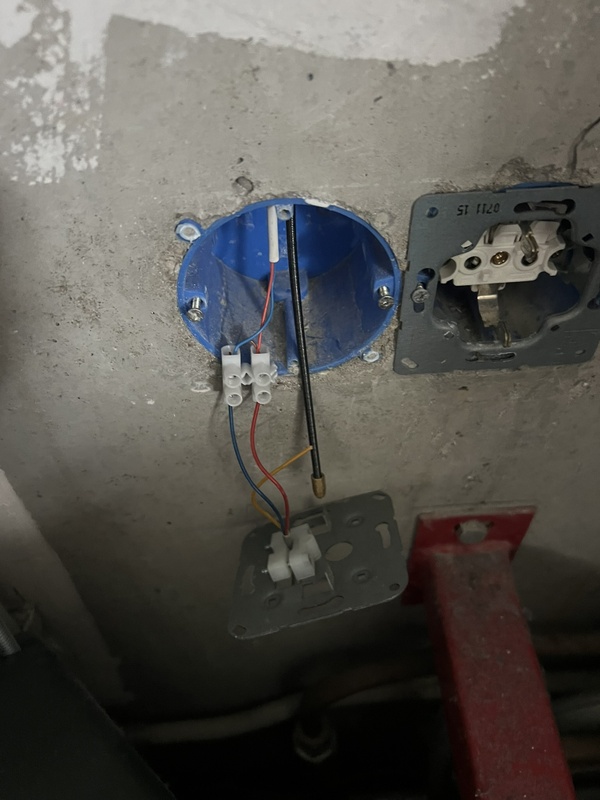

In de stille hoop om nog een ethernetkabel door mijn appartement te kunnen trekken zonder dat deze in het zicht door de gang moet ben ik wederom op zoek naar het uiteinde van de draad die zich in een lege inbouwdoos in mijn keuken bevindt:
Afbeeldingslocatie: https://tweakers.net/i/ZTDzD3mPMH7WoDfB_GVs6sVYGpk=/x800/filters:strip_icc():strip_exif()/f/image/XieiACWoW3k2fqnmAFIDKxoL.jpg?f=fotoalbum_large
In mijn meterkast zijn er twee leidingen met een zwarte installatiedraad, alleen gaan die allebei naar twee andere inbouwdozen. Dit is exact dezelfde draad als waarmee de deurbel is aangesloten, alleen lijkt er in dat circuit geen las te zitten naar deze draad, maar lijkt echt alleen van de knop naar de trafo naar de bel te gaan.
Het is een appartement uit 2007, maar het lijkt ook niks met de intercom te maken te hebben, deze heeft een dikke 2,5mm2 speakerkabel en een draad als deze is nergens te bekennen.
Ik heb ook al geprobeerd om er maar gewoon een ethernetkabel naar boven in te duwen, maar deze loopt na iets minder dan 2 meter vast. de doos zelf hangt op zo'n 1,5 meter van de grond, naast de keukendeur.
Als ik kijk waar deze kabel dan ongeveer in het plafond uit zou komen waar hij vast loopt zit er in de hele radius van waar hij kan komen geen (zichtbare) lasdoos oid.
Intussen ben ik ten einde raad, maar vroeg me af of iemand hier toevallig zoiets tegen is gekomen. :)

Gaat die draad misschien of naar de CV ketel/ruimte (voor een thermostaat) of wellicht naar een ventilatorbox? (voor een schakelaar om de mechanische ventilatie aan of uit te zetten)

in een keuken op anderhalve meter hoog zou ik ook gokken op iets van ventilatie ofzo, want wat zou een thermostaat daar moeten. aan de andere kant, waar heb je een thermostaat zitten nu?

De thermostaat hangt nu een paar meter verder in de gang. Dat lijkt ook wel andere draad (solid core ipv stranded). Momenteel zit de ventilatieschakelaar aan de tegenovergestelde muur, boven het aanrecht.

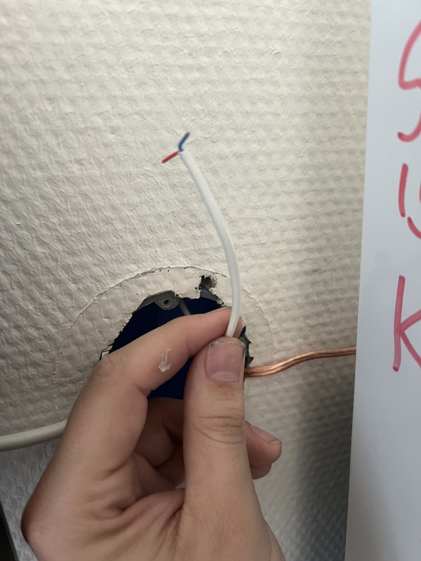

In de buurt van de CV ketel heb ik wel een andere draad gevonden die achter een soort schuine afdekplaat zat en hier vlak onder is afgeknipt. Deze heeft drie aders; rood, geel en blauw:

Stofzuiger erop zetten, en lucht door het buisje heenblazen. Vervolgens kijken/horen waar de lucht er weer uitkomt.

Grote kans dat daar een bocht zit. Netwerkkabels kan je doorgaans niet zonder gebruik van een trekveer door een pvc buis krijgen. Waar kom je uit als je een trekveer gebruikt?

Gokje, kijk eens of hij uitkomt bij de wtw/balansventilatie. Gezien het keuken is gok ik op aansturing van de ventilatie.

Mbv een trekveer kan je ook luisteren naar waar je veer naartoe gaat. Zeker als je een metalen gebruikt ipv één van kunststof. Zo heb ik in het verleden zelf ik een onbekende leidingloop in kaart gebracht.
En op zo'n metalen trekveer kan je net iets meer kracht zetten.

Met de trekveer kwam ik er zo doorheen, en als ik iets verder had gekeken dan mijn neus lang is had ik het antwoord ook zonder al gevonden:
Afbeeldingslocatie: https://tweakers.net/i/XajZA46loNTTwhOTqOFR811ycIk=/x800/filters:strip_icc():strip_exif()/f/image/4UsYcs8eZnG9quKIz6eBgufx.jpg?f=fotoalbum_large
Hij zat met een kroonsteentje verbonden aan het afdekplaatje dat ik al had gevonden, helaas dus niet in de meterkast.
Mysterie opgelost dus, alleen ben ik dan nog wel benieuwd wat dit geweest is, naar mijn weten is hier sinds 2007 weinig veranderd aan de CV- en ventilatie.Toch maar eens bij de buren navragen.
