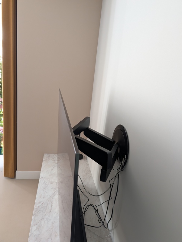

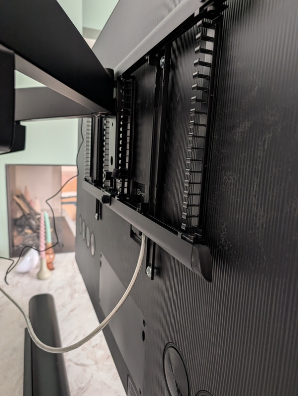

Sinds gisteren heb ik mijn tv eindelijk opgehangen. We hebben de Vogel TVM 7675, die met een electrische motor er in.
Vogel's Signature 7675 | Coolblue | Televisiebeugels https://share.google/PqYojm5jIk7R4hIuX
Je kan deze met de afstandsbediening en/of de app bedienen. Maar nu komt het probleem: de tv zwingt naar rechts als ik hem naar voren laat komen. Dit hoort expliciet niet: het mechanisme is zo gemaakt dat hij perfect recht naar voren zou moeten gaan/kunnen.
Ik heb het proberen om te nemen:
YouTube: Vogel muurbeugel zwingt
Hier wat fotos (kabels moeten nog worden weggewerkt):
Afbeeldingslocatie: https://tweakers.net/i/4UWXJDk_6ndL46TRSmyWG1x-674=/x800/filters:strip_icc():strip_exif()/f/image/1YOURb26B9acwVoDohmlPqMp.jpg?f=fotoalbum_large
Afbeeldingslocatie: https://tweakers.net/i/UU5Dkz1k_5TVpVj30ZsGXLYd_Ik=/x800/filters:strip_icc():strip_exif()/f/image/s6HQFQetOwX94iGdq6yD0Dmh.jpg?f=fotoalbum_large
Afbeeldingslocatie: https://tweakers.net/i/1wQb16HHBnX1RS-n13DYE8u4K-g=/x800/filters:strip_icc():strip_exif()/f/image/MNaDrNz7hXa6viF5qnVY8nwX.jpg?f=fotoalbum_large
Afbeeldingslocatie: https://tweakers.net/i/0md95pWPEODYv_ipEvDY0wM5Zlw=/x800/filters:strip_icc():strip_exif()/f/image/FIO4ilkN7vXzkWuWYv4wOmUV.jpg?f=fotoalbum_large
Afbeeldingslocatie: https://tweakers.net/i/AtuXPkma4LADSHgwQKJkIhSyvXo=/x800/filters:strip_icc():strip_exif()/f/image/tCOQoU8WoeVXKAde01YpLgwf.jpg?f=fotoalbum_large
Ik begrijp niet waarom hij zo zwingt/zwalkt. Hebben jullie misschien een idee? Ik heb hem al eens gefactory reset, maar zonder resultaat.

Is je tv niet te zwaar? Het ziet en klinkt alsof het motortje het zwaar heeft...

Tv is 19kg en de beugel kan tot 35 kg, dus dat kan het probleem niet zijn lijkt me.

Misschien heb je ook een voorbeeld van iemand anders? Ter vergelijking. Het lijkt alsof hij knarst?

Ook al geprobeerd zonder kabels? Zo'n mechanisme is vrij gevoelig voor onbalans. Als het een stijve kabel is kan dat tegenwerken.
Ik zie ook dat hij "geheugen" standen heeft? Dat hij ook kan uitvouwen en dan direct om een hoek. Gaat hij elke keer naar een gelijke stand of wijkte de hoek telkens anders af?

De kabel is lang genoeg, maar hij is wel heel stug. Betreft de allin kabel van Samsung die naar de One connect box loopt. Zodra ik thuis ben zal ik eens proberen zonder die kabel er in.
@BCC hij heeft presets ja. Maar die gebruik ik (nog) niet. Het enige dat ik doe is recht naar voren drukken en dan zwiebelt hij dus al na een paar sec.

Zojuist geprobeerd zonder kabels, nog steeds zwijgt het beeldscherm naar rechts bij het naar voren doen. Moet dus iets anders zijn wat niet klopt...

Kunnen de draaipunten soepel bewegen? Het lijkt alsof de beugel telkens daar op vastloopt.
Hoe gaat het zonder TV er aan?
En zwabbert de TV echt zo veel heen en weer of hou je de camera niet stil?

De tv zwabbert minder in het echt, dus ja deels komt het omdat ik de camera niet goed stil hield. Ik heb de beweging nogmaals goed bekeken en op het moment dat de motor stopt met bewegen zwiebert/zwingt de linker kant van de tv door naar voren, alsof daar iets los zit wat vast moet zitten (of dat de linker arm van de motor/beugel een fractie te langzaam tot stoppen komt).

@outlandos Als ik dit filmpje mag geloven (vanaf 3:55) moet je zelf de eerst de eind positie instellen. Heb je dat gedaan?
YouTube: How to install your large TV with a motorised TV Mount | Excellence ...
Zo te zien zitten er twee motoren in die elk een arm aansturen. Die zullen zonder verdere instellingen nooit exact gelijk kunnen werken.
Ik heb het flimje uit de OP van je tv nu zo'n 10 keer bekeken en ik zie eigenlijk 0,0 verschil met wat het filmpje van de fabrikant toont.

Ik zie in dat filmpje nergens iets over eind positie instellen hoor? Je moet je tv merk en model invullen en thats it. Wat je ziet is de app remote, waarmee je de tv naar voren, naar achter, links en rechts kunt laten bewegen.
Mijn tv zwabbert bij het naar voren gaan, wat ertoe leidt dat als ik hem bijvoorbeeld voor de helft van het maximaal mogelijke naar voren laat gaan de tv links 6 cm verder van de muur zit/komt dan rechts.
