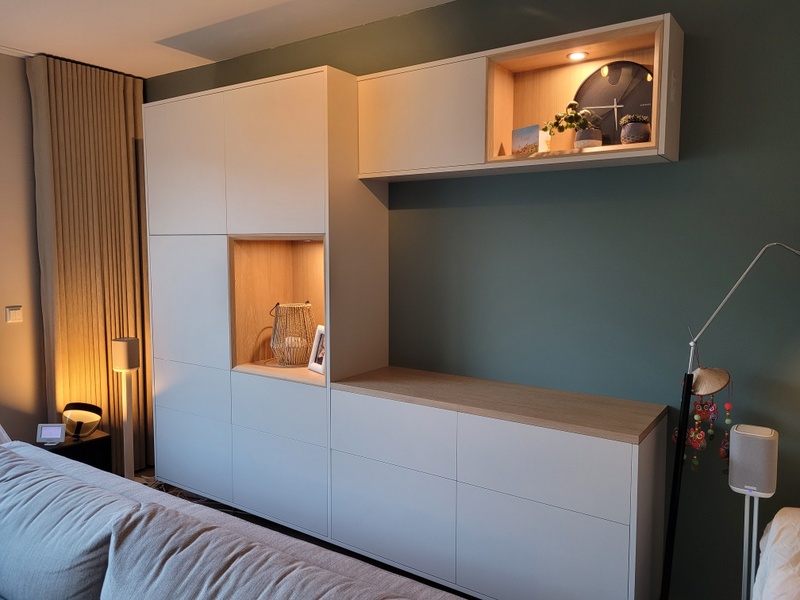

  • fixen
  • Laatst online: 10-10 20:42
Zelf ook een wandkastje gebouwd van ikea besta meubels, maar ben toen wel voor de 64 hoog gegaan. Mede omdat ik ze ook allemaal bekleed heb aan de buitenkant wat behoorlijk wat extra gewicht opleverde. Daarnaast omdat ik breede units wilde voor naast elkaar.
Uitlijnen van de wandbeugels is nog best een dingetje wil je de kasten snaarstrak op elkaar laten aansluiten. Zeker omdat boren in beton niet altijd heel precies gaat.
Ik durf er overigens nu gewoon op te gaan staan. Het is karton met een beetje hout, maar ze weten het toch stevig te ontwerpen. Zeker die wandbeugels geven enorm veel stevigheid.
