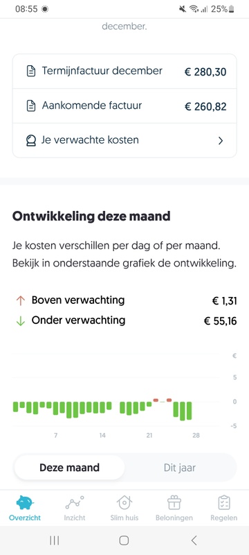

Mijn vraag
Wij hebben sinds een paar dagen bezoek en aangezien dat een stel kouwkleunen zijn, heb ik:
De thermostaat een graad of 2a3 hoger staan, ook s'nachts van een 18 naar 20 en s'nachts van 15 naar 17.
Heb ik de watertemperatuur van de ketel verhoogd van 50 naar 70.
Heb ik het vermogen van 15 naar 30kw verhoogd.
Nu dacht ik, dat zal wel behoorlijk meer gas gaan verbruiken, maar integendeel.
Zie plaatje van de app. Ik kan het niet verklaren.

Heb je al eens naar graaddagen gekenen?
  • Zwelgje
  • Laatst online: 17-08 09:02
paar dagen maakt nog geen zomer, hier is december ook een goede maand geweest tov vorig jaar (toen was het gemiddeld kouder waar wij wonen) dus ja 20m2 minder gas verbruikt.
en in de nacht de temperatuur hoger hebben betekent ook (kan betekenen) dat hij minder zijn best hoeft te doe in de ochtend om de kamer weer op temperatuur te krijgen. en ja dat kan ook schelen.

Bij het eerste rode staafje kwam het bezoek aan, 3 dagen later de wijzigingen doorgevoerd, het vroor toen ook behoorlijk. Vochtigheid liep behoorlijk op in huis, overdag flink gelucht ook sindsdien. Wij zijn met 5en, bezoek ook. Het gaat dus om de laatste 6 dagen.

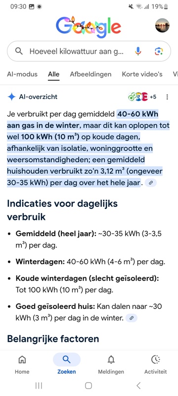

5 extra mensen in rust is ongeveer 10Kwh aan warmteproductie per dag. Dat scheelt een kuub gas. Kost helaas wel boterhammen.

Die waren fors kouder dan voordat het bezoek arriveerde.
Daar zat ik ook aan te denken of dat nog van invloed is. Dat zou de enige verklaring kunnen zijn. Vroeger had men ook koeien aan huis om dezelfde reden?

micheldeman schreef op zondag 28 december 2025 @ 09:26:
Afbeeldingslocatie: https://tweakers.net/i/-m6GYFMIOJTGdJtfhW9ooZ1RchU=/x800/filters:strip_icc():strip_exif()/f/image/4IX98GkPDJuflkgylUGSh6Dn.jpg?f=fotoalbum_large
Zou dus zomaar eens kunnen. Zodra het bezoek weg is, met de huidige instellingen kijken of het verbruik weer toeneemt.
Helaas zijn de temperaturen ook weer hoger, dus helemaal goed vergelijken kun je het niet.

Waar vergelijk je mee?
Want met die grafiek kan ik niks. Daar wordt iets boven en onder verwachting weergegeven. (En dan ook nog eens in kosten/Euro's ipv bv verbruik/m3.) Welke verwachting? Waar is dat dan weer op gebaseerd?
Dit zegt dus helemaal niks over je daadwerkelijke verbruik.

goed punt, ik zie alleen maar kosten en geen m3 gasverbruik.
gasprijzen zijn gedaald de afgelopen tijd puur naar geld kijken is dus zinloos. dus kom maar op met de data uit de P1 meter :9
