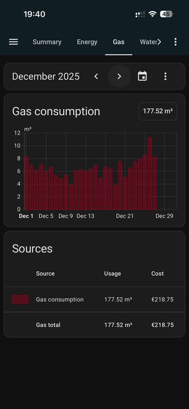

Zodra het beneden onder 19 graden is na de zomer, dit jaar precies na de herfstvakantie. 0 verbruik in de herfstvakantie is omdat we toen lekker op Mallorca zaten met 25 graden.
Je ziet wanneer het kouder werd voor de kerst dat het gasverbruik omhoog schiet.
Maar voor een hoekhuis elk jaar tussen de 944 en 1025 kuub en de hele winter dag en nacht comfortabel wonen denk ik dat het prima is.
Toen ik nog wel met nachtverlaging werkte was het minimaal 75 kuub extra aan gas op jaarbasis en minder comfortabel.

Ik vind het nog een sterke prestatie voor 65m2 met 4 groepen. Geen hoog verbruik ?
Goed tocht vrij huis denk, ideale vloer opbouw.
Naar mijn idee is het ook als bijverwarming gelegd, minimaal 5 ideaal richting de 6 groepen als hoofdverwarming.
