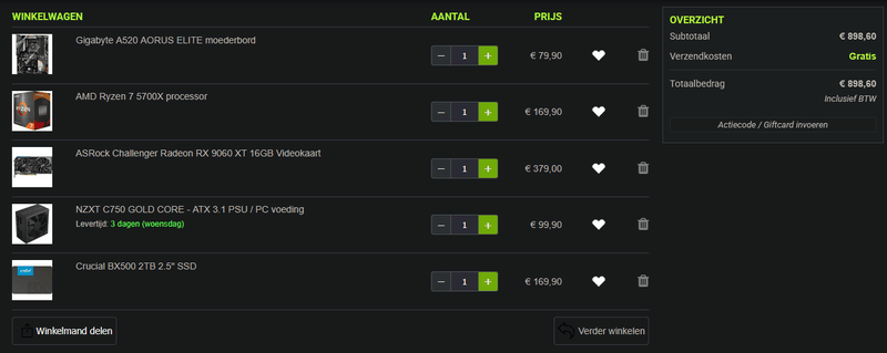

Op deze manier dan?
Afbeeldingslocatie: https://tweakers.net/i/ctYryBA1Y0QTo5CKrR9Ah5RxtFE=/800x/filters:strip_exif()/f/image/NkA2c7SZduNOadtHy2awpaZd.png?f=fotoalbum_large
Xbox Live : Svenz0r6580 Psn : Svenz0r_93, WoT : Moechy
  • Uszka
  • Registratie: Maart 2018
  • Laatst online: 16:04
Die BX500 is een beetje zonde. Beter kijken we dan naar een B550 bord met 2 M2 sloten als uitvoering: ASRock B550 Phantom Gaming 4 of uitvoering: Gigabyte B550M AORUS Elite en een M2 ssd als uitvoering: Crucial E100 (boxed) 2TB of uitvoering: MSI Spatium M470 PRO 2TB

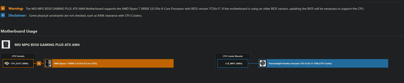

Ja ik heb momenteel al 1 M.2 waar mijn besturingssysteem op staat, dus dan moet ik in dit geval een moederbord (1 van de 2 die jij me gaf) met 2 M2 sloten zodat ik mijn M2 al kan overzetten + een nieuwe voor games dan?
Mijn Windowsversie is ook gelinkt aan de Bios van het moederbord neem ik aan dus dan moet ik ook een nieuwe windowsversie hebben?

In geval van de Intel kan ik dan mijn moederbord hergebruiken of is dit sowieso wel aan vervanging toe?
Wat de GPU betreft, die word uiteindelijk niet meer ondersteund en dan moet ik hem alsnog vervangen dus dan kan ik beter ff door de zure appel bijten en deze ook vervangen.
PSU zou ik vervangen naargelang het advies hier :)

Moederbord kan je niet hergebruiken. Je zit nu op socket 1151 V2, 12600K zit op socket 1700. uitvoering: Gigabyte B760 GAMING X DDR4 bijvoorbeeld.
Voeding vervangen. S12II is slecht (slechte spanningsregeling en slechte en zelfs ontbrekende essentiële beveiligingen) en bijna 12 jaar oud. Alleen dat laatste is al voldoende reden om te vervangen.

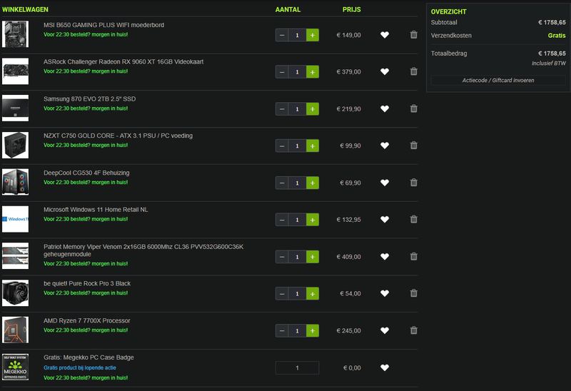

@D_Jeff ik had dit vanmiddag samengesteld, ietsje over mijn budget maar best ok lijkt me? Ook 32 Gb Ram geheugen zoals ik nu heb.
Of zie ik het nu compleet verkeerd?

  • D_Jeff
  • Laatst online: 14:23
Prijzen afgerond naar 10 euro
AMD AM5:
300 - 9700X Boxed
260 - 2x8GB DDR5-5200 Kingston Fury
220 - 2tb Samsung 870 Evo (S-ATA)
0 - GTX1080
0 - M.2 SSD
100 - PSU (80+ Gold)
300 - Asus TUF Gaming X870E-Plus Wifi || Gigabyte X870E AORUS ELITE WIFI7
130 - Win 11 licentie
910 - Totaal
Vervangingen:
500 - 5060Ti 16gb || 9070XT (GraKa)
250 - 7700X Boxed (CPU)
200 - B650
Ik kies bewust voor minder RAM en een duurder moederbord met meer opties (ondersteuning is vaak ook wat beter in de vorm van updates of meer mogelijke hardware combi's). Moederbord heeft 4 DDR5 sloten en RAM bijprikken is vrij snel gedaan
Mocht je de suggestie te duur vinden, dan kan je nog omwisselen op CPU en Moederbord (+/- 150 euro besparing).
Wil je eventueel ook nog een suggestie voor een AM4 ?

Dus de "voorlopige" upgrade ziet er nu zo uit, toch maar gelijk een nieuwe en betere CPU koeler bijgezet. Zit ik toch nog onder mijn voorgesteld maximum budget :)
Afbeeldingslocatie: https://tweakers.net/i/HmPl-f8fMFF7koiEoIocHbvfjcY=/800x/filters:strip_exif()/f/image/6rD9lTD0pObyS7Ddn8Hn9iOD.png?f=fotoalbum_large
Is er iets dat ik nog over het hoofd zie of is deze build ok?

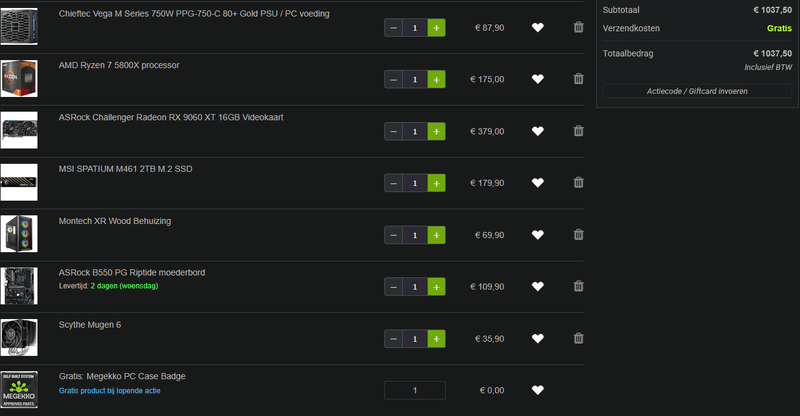

Ik zou ASrock vermijden, hiermee zijn de laatste tijd wat meldingen geweest van doorgebrande CPU's als ik mij niet vergis.
Qua case kan ik de Montech XR aanraden. Zeer degelijk en compleet met 3 casefans (geen hub) voor €50 a €60.
Vergeet ook niet om de compatibility van de componenten vooraf even te checken via pcpartpicker. Ook de app van Buildcores is wel leuk, vooral om cases van te voren te vergelijken qua uiterlijk.

Ff de pcpartpicker gebruikt, ik kreeg deze melding:
Afbeeldingslocatie: https://tweakers.net/i/UD3g1yZyLLyl0gJo_mp_ivePmmI=/800x/filters:strip_exif()/f/image/nLjZNCaLtjY0oJdkHzvtq1gZ.png?f=fotoalbum_large
  • Bill_Splate
  • Registratie: Oktober 2017
  • Laatst online: 07-10 21:59
Dit geeft over het algemeen geen problemen. Na installatie gewoon de bios updaten voor compatibility met de cpu. In mijn geval (amd 7700x + Gigabyte B650 eagle) had ik exact dezelfde melding.

Dat moederbord geeft geen *problem* op Pcpartpicker, wilt dat zeggen dat die BIOS al geupdate is voor deze CPU?
ik probeer het een beetje te begrijpen :p

De 5800X word ondersteunt vanaf de eerste BIOS, dus als het bord met een verouderde BIOS word geleverd dan werkt dit nog steeds icm de 5800X. Maar de BIOS wil je dus altijd nog even checken of die up-to-date is aangezien dat belangrijk is voor stabiliteit en veiligheid etc.

Ok dan is dit nu mijn bestelling die ik zal plaatsen :p
Afbeeldingslocatie: https://tweakers.net/i/8bYbNQ1XD7pdkQdhJ_nMuZgV9Ik=/800x/filters:strip_exif()/f/image/4EIfAX14BjF0a3BjSnDB7spD.png?f=fotoalbum_large
alhoewel ik ook dit moederbord tegenkwam en dit lijkt me nog iets meer bang for buck?
https://www.megekko.nl/pr...AORUS-ELITE-V2-moederbord

Ik zou zeker geen new gen kaart kopen want ik betwijfel dat jouw moederbord een Pcie5 (x16) heeft. Misschien ben ik fout maar bekijk het voordat je een gpu koopt die je zelfs niet tot volste potentiël gebruikt.
Met een 9060xt of 5060ti zou een 650w psu voldoende moeten zijn MAAR zie wel dat die een overspanningsbescherming heeft (wrsch wel sinds het een seasonic is) anders toch voor een 750w gaan en ineens een generatie upgrade doen.
  • Miyazono
  • Laatst online: 16:21
HetIsDezeMaar schreef op maandag 29 december 2025 @ 15:31:
Met een 9070xt zou een 650w psu voldoende moeten zijn MAAR zie wel dat die een overspanningsbescherming heeft (wrsch wel sinds het een seasonic is) anders toch voor een 750w gaan en ineens een generatie upgrade doen.
Pcie is gewoon backwards compatible. Prestatieverlies voor een 9060 XT tussen pcie 5 en pcie 4 zal dusdanig klein zijn dat je hier niks van gaat merken. Een RTX 5090 heeft een fps verlies van 1% tussen pcie 5 en pcie 4 https://www.techpowerup.c...5090-pci-express-scaling/. Bij zwakkere kaarten zal dit verschil kleiner zijn.
Het is onderhand ook al duidelijk dat de Seasonic voeding ruk is dus de nieuwe Chieftec voeding is gewoon nodig :)
@Moechy Dat Gigabyte bord en het Asrock bord zijn redelijk vergelijkbaar, verschil is voornamelijk dat het Gigabyte bord minder usb poorten heeft maar wel een betere audiochip. Ik zou zelf de 10 euro besparen en bij het Asrock bord blijven.

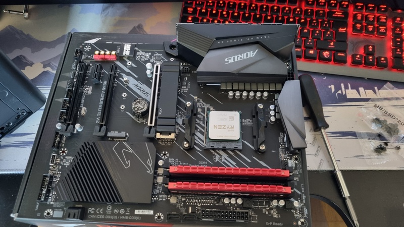

So far so good. Heb toch per ongeluk de Aorus besteld, dacht dat ik de Asrock nog in het mandje had staan en heb het pas na het bestellen gezien. Oh well.
Afbeeldingslocatie: https://tweakers.net/i/fqRJOIYXWjeXQDXGvFjzA-jIYRY=/800x/filters:strip_icc():strip_exif()/f/image/jDOoyX8zAYhRYJ2MaCGPeICq.jpg?f=fotoalbum_large
Voordeel is dat ik nog RAM had liggen en dit ff in mijn huidige pc heb geprikt. Dus ik kan dingen opzoeken en dergelijke en tegelijk de nieuwe Pc in elkaar zetten.
Pas als deze werkt zet ik de oude M.2 over en formatteer die om Games op te installeren.

  • D_Jeff
Suc7 :D
Ziet er als een mooie upgrade uit.
Mocht je twijfelen: YouTube staat vol met howto
  • Bill_Splate
Ziet er goed uit dat moederbord! Succes!
