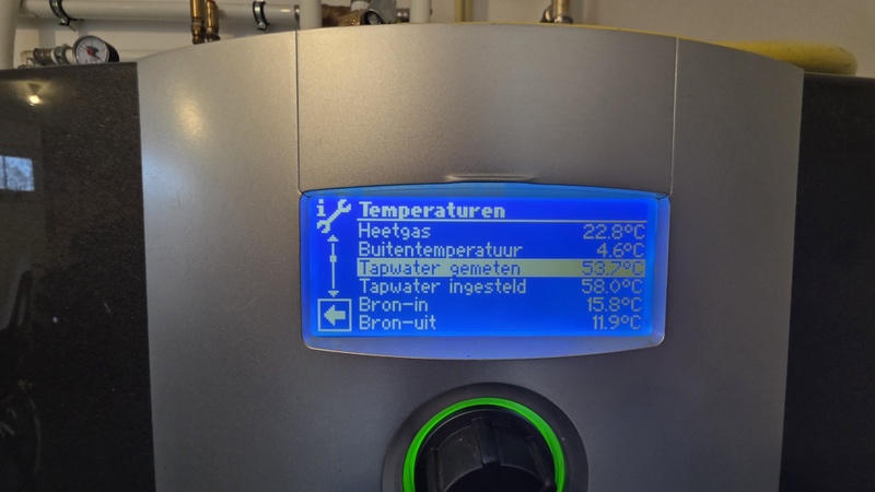

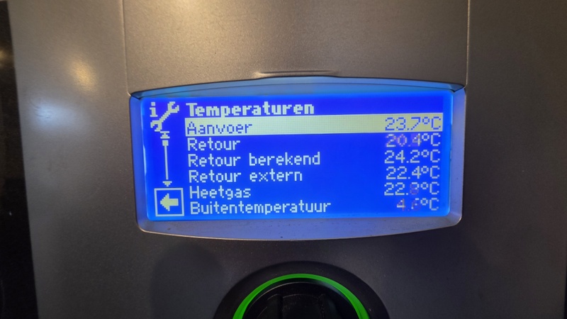

Beste Leden,
Wij zijn sinds kort naar ons droomhuis. 7 jaar geleden gebouwd en voorzien van heel veel gave technische installaties waaronder een WTW, solaredge en een warmtepomp van Alpha Innotec (met 2 grondboringen) die bijna 300m2 aan vloerverwarming aanstuurt. Helaas is de vorige eigenaar van het huis overleden en is er weinig bekend over de installatie.
Het enige wat mij verteld is is dat deze Alpha innotec warmtepomp door een installateur is geïnstalleerd maar dit was destijds hun eerste. Sinds dien is er nooit iemand bij geweest.
Mijn vraag voor nu is: de kans is groot dat deze warmtepomp niet heel efficiënt is ingesteld. Waar kan ik naar kijken? Bijvoorbeeld; de garage van 60m2 is net zo warm als het woonhuis.
Kan iemand eens met mijn instellingen meekijken?
Alvast super bedankt.Afbeeldingslocatie: https://tweakers.net/i/bm5p2Ga2lw6uRwI0ZWv0sLeIxcM=/x800/filters:strip_icc():strip_exif()/f/image/9AHkAOsJqewH1BQvgDhNeDQ9.jpg?f=fotoalbum_large

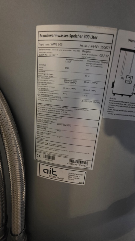

Ik vind dat dampdichte isolatie van de bronleidingen en isolatie van de leidingen naar de boiler mist.
Ik zie een stalen boiler. Die gaan niet zo goed samen met volledig onthard water.
Staat de waterontharder op volledige ontharding of gedeeltelijk? Hoe lang heb je die al?
Heb je een elektrische anode of een magnesium anode?

busscherski schreef op zondag 28 december 2025 @ 11:48:
Hi, we wonen er net maar het huis en de installatie is van 2017. Ik vermoed dat het water zo goed als helemaal onthard word. Waar kan ik zien welke anode ik heb?

Ik ken dit merk niet maar een elektrische anode heeft een voedingskabel nodig, vanuit het stopcontact of vanuit de warmtepomp. Ook heeft elke boiler een boilersensorkabel naar de warmtepomp.
Dus typisch als er 1 draadje uit komt heb je een magnesium anode, als er 2 draadjes uit komen heb je een elektrische.
  • busscherski
  • Laatst online: 23-10 00:33
Zover ik weet gaat bij volledig onthard water een elektrische anode weinig bescherming tegen corrosie bieden. En is een magnesium anode na een jaar volledig opgelost. Waarna er geen bescherming tegen corrosie is.

Ik vind het best een grote installatie, een lucht water warmtepomp had het met 1 zo’n koelkast gekunt.
Als eerste is het goed om te kijken naar de stooklijn, en zorgen dat deze zo laag mogelijk staat. En vergeet niet om met een bodem warmtepomp in de zomer te koelen, anders raakt je bron uitgeput.
