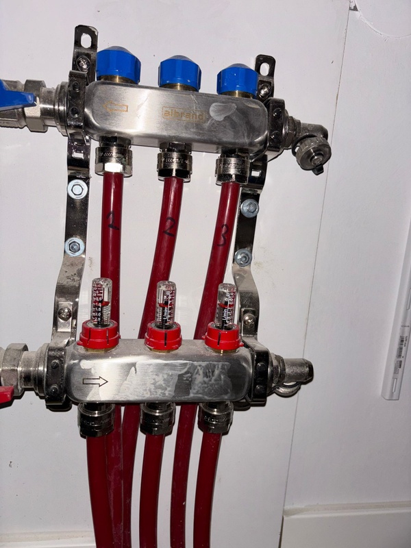

Ik heb een vraag over de vloerverwarming in mijn nieuwbouwwoning. Nu het voor het eerst echt kouder wordt, merk ik dat de verwarming niet overal goed lijkt te functioneren.
Situatie:
  • Nieuwbouwwoning
  • Vloerverwarming op begane grond en 1e verdieping
  • Master/slave aansluiting
  • Stadsverwarming
  • Foto 1 is de verdeler van de begane grond
  • Foto 2 is de verdeler van de 1e verdieping
De begane grond staat constant op 20,5 graden. Over het algemeen wordt het daar wel warm, maar ook daar zijn duidelijke verschillen merkbaar. Zo voelt de vloer in de gang vrijwel altijd warm aan, terwijl de vloer in de keuken op meerdere plekken juist koud blijft aanvoelen.
Op de 1e verdieping krijg ik de ruimtes lastig op temperatuur. Sommige kamers staan op 19 graden omdat het werkkamers zijn en daar veel warmte van pc’s vandaan komt. De badkamer staat ingesteld op 20 graden, maar komt in de praktijk niet hoger dan 18 à 19 graden. De vloer voelt daar bovendien op meerdere plekken koud aan. Alleen met een elektrische kachel krijg ik de ruimte enigszins comfortabel.
Heeft iemand ervaring met een vergelijkbare situatie of kan iemand aan de hand van de foto’s aangeven of dit normaal is of dat er iets niet goed staat afgesteld?
Verdeler begane grond: Afbeeldingslocatie: https://tweakers.net/i/94QUh_wmHzEdEgGOTjVOSmZHFDk=/x800/filters:strip_icc():strip_exif()/f/image/icLE4RHz0UPceEvJjvN6K9fX.jpg?f=fotoalbum_large
Afbeeldingslocatie: https://tweakers.net/i/TEg-OZrbSaO8h3ZHE5zFIk7DxKg=/x800/filters:strip_icc():strip_exif()/f/image/7ZQjIVNwyrK0UBdynLe6AvDY.jpg?f=fotoalbum_large
Verdeler 1e verdieping: Afbeeldingslocatie: https://tweakers.net/i/OjGN__CNCGO4ZwQZzc2uN5tAd3I=/x800/filters:strip_icc():strip_exif()/f/image/qM8swjdWYnxrDJVah7AlrFbL.jpg?f=fotoalbum_large
Afbeeldingslocatie: https://tweakers.net/i/Hp2hHei5Rwtq1o_InJsJ5rOssSU=/x800/filters:strip_icc():strip_exif()/f/image/HK4QZHgE66vpAHg0lLBvqzW1.jpg?f=fotoalbum_large
Groep 4 op de 1e verdieping is de badkamer.

Ik zie in elk geval 1 groep zonder flow. Als het een nieuwbouwwoning is: ga terug naar je installateur en laat hem de problemen oplossen. Helaas lijken veel installateurs hun werk niet (goed) te controleren zodat je pas bij de eerste winter er achter komt dat de boel niet werkt...

Dat zou goed kunnen, dat is namelijk de werkkamer waar ik nu in zit. Temperatuur staat op 19 graden maar het is hier momenteel 19.8 door m'n PC.
Ik heb reeds een melding gemaakt bij de installateur maar door de feestdagen zal het waarschijnlijk pas later opgepakt worden :(

Maar ik denk dat het een dieper probleem is, zojuist weer even in de badkamer gevoeld met blote voeten, en daar heb je echt plekken waar het ijskoud is en bepaalde plekken waar het relatief warm aanvoelt.

Je hebt een master/slave systeem. Je kan boven instellen wat je wil en je kan het ook zeker warmer krijgen dan de instelling van beneden. Echter, je complete systeem stopt met verwarmen als je beneden de instelde temperatuur hebt bereikt.
Heb je bijgehouden waar de leidingen van de verwarming zijn gelegd? Kan best zijn dat ze minder dicht bij elkaar liggen dan je verwacht.

Dat snap ik volledig, echter mag ik toch wel verwachten dat als de beneden verdieping wordt opgewarmd tot 21 graden dat ik de badkamer wel iets hoger zou moeten krijgen dan 18.7 :-(
Legplan heb ik inderdaad. Daar zijn de leidingen best dicht op elkaar geplaatst. Zal kijk of ik dat nog kan posten.

Er staat idd 1 groep waar geen flow door gaat.
Ook vind ik de liters per rminuut wat veel.
Bij groepen vloerverwarming van kleiner dan 90m hanteer ik vaak 1 L per min. Ik zie dat er bij sommige wel 1/5-2 of meer in zit.
