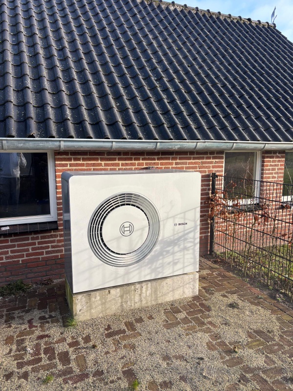

Ik heb thuis door een erkende installateur een BOSCH 5800 i AW E i.c.m. een BRINK ELAN 25 3.0 indirecte luchtverwarmer laten plaatsen. Deze installatie heeft mij 28.000 euro gekost. Al met al prima, alleen wordt het slecht warm in huis en heb ik ondanks ik al een paar keer het heb aangegeven mijn twijfels over de cop, en de installatie. Misschien zijn die twijfels onterecht maar ik zou graag willen dat jullie even meekijken, er lijkt een hoop kennis te zitten hier. Ik ben ook bereid er voor te betalen maar ik vind zo 1, 2, 3, geen installateur die naar de installatie van een ander wil kijken.
Opstelling is als volgt:
Buiten bij de schuur een BOSCH 5800I 12kw buitenunit
In de schuur een BOSCH 5800I AW E Binnenunit
Nefit pompgroepunit
Dit gaat met een terreinleiding 2x32mm naar de woning en naar schuur 2
Schuur 1 en 2 zijn allebei nieuw en goed geisoleerd naar nieuwbouwwaarden van woningen, enkel heb ik alleen de klep van schuur 1 (70m2) open staan op 14 graden.
In de woning zit een BRINK ELAN 25 3.0 indirect gestookte luchtverwarmer. De woning is ca 200m2 en goed geisoleerd.
120L Bosch buffervat.
Een debietregelaar op de terreinleiding van de woning (oventrop dn25) (waar ik mij het nut van afvraag omdat de woning volgens mij altijd maximaal bediend moet worden) en 1 debietregelaar voor de beide schuren. (deze heb ik nu heel minimaal ingesteld)
In schuur 1 en 2 zit vloerverwarming, welke bij het systeem opzit d.m.v. aan uit kleppen en aan uit thermostaten. Schuur 1 heb ik gezien de hoge kosten helaas alleen nog maar in gebruik op 14 graden.

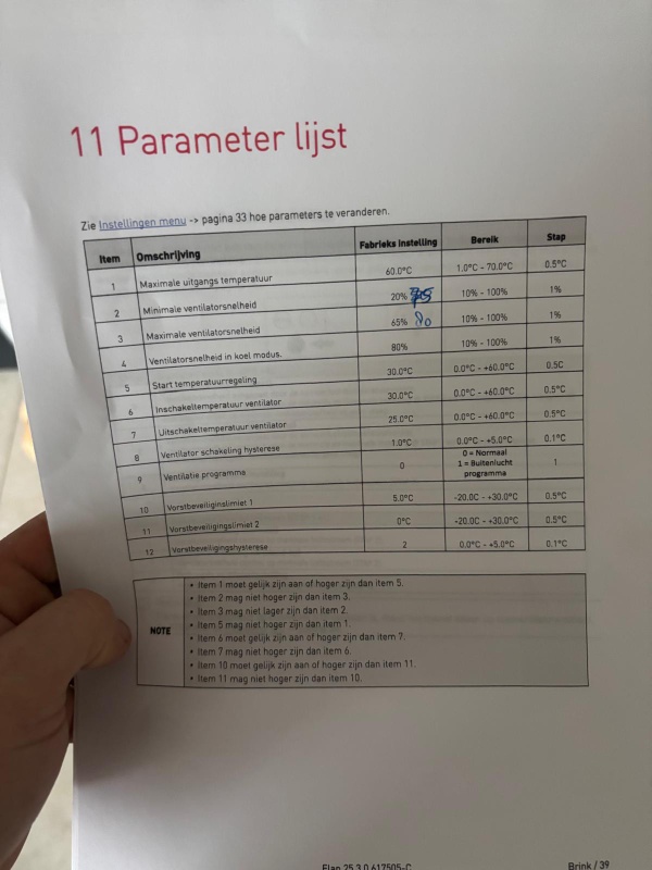

Sinds vandaag, aangezien ik nu vakantie heb, ben ik me er zelf een beetje in gaan verdiepen. Volgens mij mist er o.a. een automatische ontluchter bij de luchtverwarmer, maar die kan ik er zo een keer tussen plaatsen. Ik heb de moeren wel los gehad en er lijkt niet veel lucht in te zitten. Verder stond de luchtverwarmer op zijn standaard waarden ingesteld, alleen dat betekent dat de ventilator maar op 20% draaide bij 35 graden watertemperatuur. Deze heb ik nu ingesteld op 80% ventilatorsnelheid. Het lijkt nu in ieder geval al een stuk sneller en beter warm te worden in de woning.
Verder stond het verschil tc-0 en tc-3 op delta 4,5. Deze heb ik nu op 7 gezet. Wat is hiervoor de ideale waarde? Stooklijn staat op 35-55 nu.
Het verbaast mij tevens dat cv groep 1 op radiatoren ingesteld staat, in plaats van op heteluchtverwarming. Echter als ik hem op hetelucht zet, dan koppelt hij niet met de thermostaat in de woning. Dus misschien is dat het, ik weet ook verder niet wat dat uitmaakt. Volgens mijn installateur niks omdat je gewoon de stooklijn in kan stellen.
Daarnaast lijkt het alsof de warmtepomp veel meer stroom gaat gebruiken als de klep van de vloerverwarming open gaat. Verder daalt de aanvoertemperatuur dan enorm, maar dat lijkt me vrij logisch omdat hij het koude water van de vloer direct in het systeem gooit. Ik kan me best voorstellen dat de warmtepomp daarvan in de war raakt. Zou een groter buffervat of met een warmtewisselaar beter werken? Dat je het water opwarmt in plaats van het koude water rechtstreeks in het systeem te mikken? Er zit daarnaast ook nogal een verschil in de gewenste temperatuur van de ELAN en de vloerverwarming, de vloer wordt te heet of de elan te koud. Helemaal i.c.m. de niet ingestelde waardes (ventilatorsnelheid) lijkt me dat een lastig concept. Er zit ook geen mengventiel o.i.d. voor, zou dat nog kunnen helpen?
