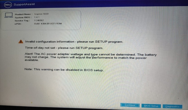

  • rienvanoort
  • Laatst online: 24-09 09:34
Afbeeldingslocatie: https://tweakers.net/i/ucncKYCnLj011y0cio8cXQeYGzo=/800x/filters:strip_icc():strip_exif()/f/image/xBPTyeoU99hMhw10mL3PnD8b.jpg?f=fotoalbum_large
  • rienvanoort
Ik ben nu voorbij de melding waar ik steeds op vastliep. Ga nu kijken of ik ook daadwerkelijk verder kom. Allen bedankt voor jullie input.
  • The_Doman
  • Laatst online: 23:15
De "invalid configuration" melding komt doordat de laptop CMOS batterij waarschijnlijk leeg is en door het verwijderen van de accu nu de instellingen kwijt is.
Altijd opletten in zulke gevallen omdat de meeste Dell's bij een Bios/CMOS reset terugvallen op RAID mode in plaats van standaard AHCI.
Mocht je dat ooit zelf hebben gewijzigd en/of foutmeldingen krijgen (BSOD) bij het opstarten van Windows moet je dat controleren.
