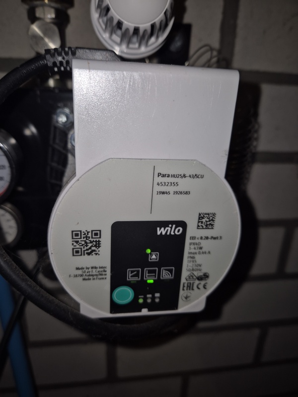

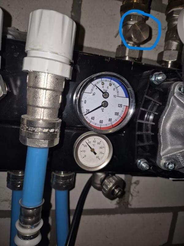

Sinds een paar dagen nu het wat kouder is viel het mij op dat de temperatuur in de woonkamer in de ochtend wat lager was dan normaal en dat de cv ketel eigenlijk de hele dag aan staat. Uiteindelijk wordt het wel iets warmer, maar dat duurt erg lang.
Wat is de situatie: begane grond vloerverwarming met een verdeler van Yonos (SL100106) met Wilo pomp (Para HU25/6-43/SCU in de garage (zit aan de rest van het huis vast). Op de eerste en tweede verdieping radiatoren. Aanvoertemperatuur op de cv-ketel is ingesteld op 45 graden. De woonkamer thermostaat heeft het volgende programma ingesteld. Nachttemperatuur staat op 20 graden, overdag 20,5 en eind van de middag en avond op 21 graden.
Op de verdeler zitten 2 meters voor aanvoer- en afvoertemperatuur. De aanvoer volgens de verdeler is 26 graden en de retour geeft 24 graden aan. Ik had de thermostaat knop op de verdeler op 35 graden staan en heb deze nu verhoogd naar 40 graden. Echter, dit veranderd de temperatuur van de aanvoer volgens de meter op de verdeler niet. Die blijft stug op 26 graden staan. De aanvoerleiding voor de verdeler voelt behoorlijk warm aan. Alle leiding die de vloer ingaan en weer terugkomen voelen lauw aan.
Radiatoren dicht of open geeft ook geen verschil in de aanvoer temperatuur naar de verdeler. Heeft iemand een oplossing om de aanvoertemperatuur die de vloer ingaat omhoog te krijgen naar een graad of 35?
Hieronder wat foto's van de verdeler.
Afbeeldingslocatie: https://tweakers.net/i/-dLFDtDD2AfQg41CaAdGrkVAGu8=/800x/filters:strip_icc():strip_exif()/f/image/kFG0C5q94Ke935xbKzpwCCLh.jpg?f=fotoalbum_large
Afbeeldingslocatie: https://tweakers.net/i/jGt6aa_5GnpqGO6Z8hll7pO8KIU=/x800/filters:strip_icc():strip_exif()/f/image/9cfZ2cm7nowGBhMGJuzCK3vd.jpg?f=fotoalbum_large
Afbeeldingslocatie: https://tweakers.net/i/tZS3tf5v5SFi1QvUcK_myw54-QA=/x800/filters:strip_icc():strip_exif()/f/image/QBOqq2EblfnKeFOdDNlISlYl.jpg?f=fotoalbum_large
[ Voor 0% gewijzigd door Tmakajb op 27-12-2025 14:09 . Reden: Typefoutje ]

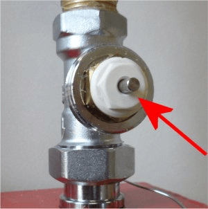

  • Microkid
  • Laatst online: 20:13
Microkid
Smile
Controleer even je maximaalthermostaat (die je van 35 op 40 had gezet) of het pinnetje erachter wel vrij en soepel kan bewegen. Die wil nog wel eens vast zitten na een zomer...
Als deze op 35 of 40 staat en het water in de verdeler is 26, dan moet hij warm water doorlaten en dat kan je horen door je oor tegen de thermostaat aan te houden. Je moet dan suizen horen.

  • Insert12
  • Laatst online: 20:05
Staat de bypass toevallig open? Die rode knop rechtsboven op de eerste foto. Wanneer de bypass doorlaat gaat het warme water direct retour naar je cv ketel in plaats van naar de verdeler.
Daarnaast staat je cv pomp op een vrij lage druk ingesteld. Die kun je met de drukknop nog verhogen zodat ie wat meer water rond brengt. Handleiding van de pomp in je verdeler: https://www.robotclimate....Wilo_Para_Handleiding.pdf
  • Tmakajb
  • Laatst online: 27-06 14:05
Ik had ergens gelezen dat de bypass standaard op 0,2 bar wordt ingesteld bij installatie en dat is bij mij ook het geval. Is het verstandig om die te verhogen naar 0,3 of 0,4 bar? De cv pomp heeft de afgelopen dagen op de middelste stand (stand 2) gestaan.
  • Microkid
Microkid
Smile
Tmakajb schreef op zondag 28 december 2025 @ 18:49:
De schroef inmiddels op 1 slag na helemaal naar binnen gedraaid. De thermostaatknop even gecontroleerd, maar volgens mij zit er geen pinnetje achter. I
daar moet echt wel een pinnetje achter zitten hoor.
Afbeeldingslocatie: https://tweakers.net/i/3MMdl0_wccvuWemyOxjFtZZzzkA=/fit-in/4000x4000/filters:no_upscale():strip_exif()/f/image/j8VWIis76mAFs9EtZU6Kqk0A.png?f=user_large
  • Insert12
Tmakajb schreef op zondag 28 december 2025 @ 19:43:
De bypass is helemaal niet nodig in dit systeem, je hebt namelijk een vrij doorstromende vloerverwarmingverdeler. Je kunt hem dus gerust dicht zetten.
  • pentaw1nz
  • Laatst online: 19:50
Ik heb vergelijkbare verdeler met zelfde pomp gehad. Draait niet efficiënt met lage aanvoertemperatuur. Veel van het warme water blijft voor de verdeler steken en het water dat de vloer wel in gaat wordt ook nog eens gemengd met koud retourwater.
Je pomp staat overigens ook op hele lage stand, dat helpt ook niet mee. Verhoog dit voor meer flow.
Je kunt overwegen de verdeler te vervangen, in sommige situaties is de pomp van de CV ketel sterk genoeg en is een extra pomp op de verdeler niet nodig.
Iets anders wat je nog kunt proberen is een LTV ventiel installeren links op je verdeler waar je nu een uitstekende bout ziet. Daarmee is te beïnvloeden hoeveel retourwater wordt bijgemend. (Edit; ik lees dat je deze mogelijkheid al hebt?)
En die thermostaatknop op max.

  • Lothlórien
  • Laatst online: 16:10
Als de Δt over de vloerverwaming 2 graden is dan verwacht ik niet dat de pomp te zacht staat. De gemeten Δt is echter over de aanvoer- en retourkoker.
Als ik het verhaal lees dan lijkt het erop dat er teveel retourwater wordt bijgemengd in de bovenste koker met een lagere temperatuur in de onderste koker tot gevolg. Dicht zetten van het DVR ventiel kan helpen (is al geprobeerd) maar dit verhoogd de druk in de retourleiding en kan gevolgen hebben voor de flow in een radiator verderop in de keten. Er wordt namelijk water met een hogere druk de retourleiding ingepompt.
Kun je nog iets met het metalen dopje op de retourleiding?
ik heb een soortgelijke verdeler (met dezelfde pomp) en heb daar een wit plastic dopje: dat bleek een kapje te zijn met een voetventiel eronder (welke bij mij redelijk ver was dichtgedraaid).

  • Animal_X
  • Laatst online: 17:28
Animal_X
Rodin
Microkid schreef op zondag 28 december 2025 @ 19:47:
Waarschijnlijk is dit je probleem. Zit de klep van de thermostaatknop intern vast. Draaiknop zelf er af halen en controleren of de pin vrij kan bewegen. Er moet een bepaalde druk achter zitten om hem in te duwen en hij moet uit zichzelf weer omhoog komen. Doet hij dat niet dan kan je proberen om met een hamertje oid tegen de zijkant van de behuizing van de thermostaat knop te tikken tot hij lost komt. Werkt dit niet dan zal je een nieuwe moeten (laten) installeren.

  • Tmakajb
Vanmorgen even de thermostaatknop los geschroefd. Het pinnetje zat een klein beetje vast. Het kostte weinig moeite om er beweging in te krijgen en loopt nu weer soepel. Aanvoertemperatuur blijft laag (25 graden). Het water in de aanvoerleiding voelt behoorlijk warm, cv staat inmiddels weer wat lager op 50 graden. Er zit een heel klein stukje buis wat ik kan voelen onder de thermostaat knop en die voelt ook warm.
Gasverbruik van de afgelopen maand weet ik nog niet. Daarvoor wel hoger dan vorige jaren.

Staat het voetventiel van de vloerverwarming helemaal open?
Als je de thermostaatknop er af haalt wordt de onderste balk dan wel warmer?
En als je de thermostaat knop er af hebt zit er een voorinstelling op de kraan?
Wellicht is die te veel geknepen.

@edsandje Nu overvraag je me een beetje. Als ik het voetventiel opendraai komt er direct water uit, maar verder geen idee hoe ik kan zien of deze helemaal open staat of niet. Toen ik de thermostaatknop eraf had heb ik alleen gecontroleerd of het pinnetje los zat (of er beweging in te krijgen was). Niet of de onderste balk dan wel warmer zou worden. Dat zal ik morgen nog even testen. Ik weet zo niet wat je met een voorinstelling op de kraan bedoeld. Ben zelf niet zo handig met dingen om en rond het huis. Maar dat was misschien al duidelijk ;-) Vond het al heel wat dat ik die kraan er af kreeg.

Water uit het voetventiel?
Zie foto, kapje er af draaien en daarachter zit een inbus, check of die helemaal openstaat. (links om is open)
Als je de thermostaat knop er af hebt maak daar eens een foto van.
En controleer als de thermostaatknop er af is of het dan wel warmer wordt.

Ik was in de war met wat anders (ontluchter). Heb het voetventiel open gedraaid, stond op 1 slag na dicht. Thermostaat kraan er weer af gehaald. Zie de foto. Afbeeldingslocatie: https://tweakers.net/i/P-p5lKlNHL7Jn6S3aIoexBrR4YY=/x800/filters:strip_icc():strip_exif()/f/image/W5tQJXINPookmO8TygqPfiJp.jpg?f=fotoalbum_large

Ik denk dat de thermostaatknop inderdaad de oorzaak was. De temperatuur van de aanvoer naar de vloer loopt nu op naar 30 graden.

Thermostaatkraan: kijk even of induwen of uittrekken van pinnetje de open stand is, anders moet je knop laten zitten. Bij mij is uittrekken iid open, hij moet vanzelf terug komen naar buiten. Ook thermostaat knoppen kunnen naar de knoppen gaan, dus dat is dan 2e check of die nog werkt dan

Je voetventiel stond nagenoeg dicht, dat zal het probleem geweest zijn wellicht. Thermostaatkraan terug en je zou hetzelfde moeten zien.

Voordat ik wijzigingen aan ging brengen stond het voetventiel helemaal open. Toen een dagdeel helemaal dicht gehad en daarna een slag opengedraaid. Daarna weer helemaal open en de thermostaat kraan eraf gehaald. De temperatuur liep toen kortstondig op naar 30 graden, maar zakte daarna weer snel naar 26. De afgelopen dagen af en toe even gekeken en de laagste aanvoertemperatuur die ik heb gezien was 23 graden. Toen was de buitentemperatuur ook even wat hoger dan nu. Vandaag is de aanvoertemperatuur weer 28 graden en de retour temperatuur op de verdeler geeft 26 graden aan. Morgen komt er een monteur van het installatiebedrijf langs. Als die geweest is zal ik nog een update geven.

Mooie verdeler, ik had hem zelf ook. Nu niet meer. (nouja, ik heb hem nog wel, hij ligt op de werkbank).
Heb jij aan de rechterkant een messing dop met een binnenzeskant daarin (zie foto hieronder met messing dop met binnenzeskant erin).
Als je die hebt, hoe staat die ingesteld?
Als je die niet hebt, zou ik daar eens mee beginnen.
Heb je (toegang tot) een warmtebeeld camera ? Daarmee zou je eens kunnen kijken of die by pass ( dat ding met die rode dop niet gigantisch staat door te laten. (dicht = als het streepje op de verdeling de hoogste waarde heeft, meestal iets als 0,5). Maar, omdat je geen zone kleppen hebt die (allemaal) dicht kunnen lopen, kan je die by pass ook prima missen.
Afbeeldingslocatie: https://tweakers.net/i/HGhl1oy_Ygnog4_nKZul9xOqHhE=/232x232/filters:strip_icc():strip_exif()/f/image/xYRIrExluxminy2BC037iPgO.jpg?f=fotoalbum_tileAfbeeldingslocatie: https://tweakers.net/i/Th4dRffb4-sVITdc-hcKtNnL-xo=/232x232/filters:strip_icc():strip_exif()/f/image/HqBSeUXjXK33RE1GItiBxgs7.jpg?f=fotoalbum_tileAfbeeldingslocatie: https://tweakers.net/i/Vw0TUlpAw1iE4CVyQALZUws9F0U=/232x232/filters:strip_icc():strip_exif()/f/image/j9cQPQIaMsESVe5mR1RDXVX8.jpg?f=fotoalbum_tile
Afbeeldingslocatie: https://tweakers.net/i/jKpP-kz_gxLi6ASPqdEImUwLESE=/232x232/filters:strip_icc():strip_exif()/f/image/fCM0HgJdN2xg45yTtSTa4BKt.jpg?f=fotoalbum_tileAfbeeldingslocatie: https://tweakers.net/i/Y7ihN5VNViVhTlqi9jRZ08BJ56A=/232x232/filters:strip_icc():strip_exif()/f/image/gLLHDlneOgl8gt1lCAXIZ6Pw.jpg?f=fotoalbum_tile

De verdeler op de foto is in de basis een mengverdeler. Al vermoed ik dat de verkopende partij ze tegenwoordig als "hybride" in de markt zet.
Door de aanpassing uit het berichtje hier net boven wordt het een niet-meer-mengverdeler en gaat de pomp actief aan de warmwater leiding sleuren en dat warme water enkel en alleen door de vloer heen naar de retour pompen. Geen mengsels meer, gewoon warm de vloer in, kouder de retrour uit.

Wat bedoel je met inregelventiel?
Zo'n ding?
Want daarmee kun je in de verdeler van TS alle warme en koude stromen 100% scheiden.
Zo'n ding?
Ja, dat bedoel ik. Daarmee kun je inderdaad, zoals jij doet, de toevoer vanaf de ketel voor 100% scheiden van de retour uit de vvw. De mengverdeler mengt dan niet meer.
Maar in principe is deze bedoeld om de mengverhouding tussen die twee stromen te beïnvloeden. De mengverdeler wordt daarmee "hydraulisch actief" zoals dat heet. De pomp van de mengverdeler kan dan niet meer ongehinderd water uit de vvw-retour aanzuigen, en wordt gedwongen water uit het ketelcircuit aan te zuigen. Daarmee verandert de mengverhouding tussen 'heet' en 'koud' water ten gunste van de eerste.
