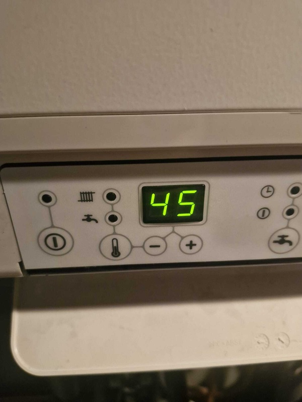

De aanvoertemperatuur op de CV stond op 45 graden en heb ik op 50 graden gezet:

Wat staat op die onderste temperatuurmeter? Ik kan het net niet lezen.
Zo te horen wordt je cv-ketel niet ingeschakeld door de ecolution waardoor je nu vermogen tekort komt. Gaat het lampje links van 45 wel branden als je de thermostaat omhoog zet (naar 23 bijvoorbeeld). Staat de ketel aan met de I even ingedrukt houden (linkerknop)? Dit zou ik even na laten kijken.

Als ik op de I druk van de Inventum ecolution combi 50 druk dan geeft hij A3 aan. Dit lijkt een normale melding wat ik zie.
Nee lampje links van de 45gr gaat niet branden dus inderdaad de CV lijkt niet aan te slaan? Douchen gaat overigens wel gewoon goed.

Jawel staat aan. Als je op de thermostaat knop drukt om de temperatuur in te stellen dan gaat dat LED lampje uit. En douchen gaat ook goed. Hij staat nu dus op 50gr en watertemp op 60 (stond al zo).

Ok het lijkt mee te vallen! Druk van de CV ketel was niet goed, zojuist bijgevuld en lampje van de radioator gaat aan.
1e keer dat ik er naar kijk (normaal komt de monteur voor onderhoud 1x per jaar maar is nu bijna 2jr geleden, komt toevallig 6jan weer).
Het enige wat gek blijft is dat douchen wel gewoon goed ging (ok 1e 50l water van de Inventum) maar afgelopen dagen hebben er ook 3 achter elkaar gedoucht hier....

Helaas! CV geeft 45gr aan en verwarmingslampje brand maar de aanvoerleiding naar de verdeler blifjt koud (retourleiding voelt wel warm aan...zie foto waar de R op staat)! De verwarmingen op de 1e verdiepingen ontlucht...ga zo de 2 vewarmingen op zolder doen. Bij Expansievat ook al gedaan.

Update 5: heb nu alle 6 de verwarmingen ontlucht en Expansievat ook. En alle verwarmingen open gedraaid. Ik had er straks 1/2 open en die werden lauw....wat later alles open gezet en de verwarmingen werden wel warm. De leiding met R erop word ook warm maar de rest dus niet.
CV gaf straks foutcode 1 aan en nu 5: Intergas HREco foutcode 5 betekent een
slecht vlamsignaal, wat duidt op een probleem bij het ontsteken of detecteren van de vlam, waardoor de ketel veilig uitschakelt.
[ Voor 76% gewijzigd door Road-runner83 op 27-12-2025 18:10 ]
  • _JGC_
  • Laatst online: 13:10
@Road-runner83 Als die cijfers niet knipperen is het geen foutcode maar een bedrijfscode. 1 betekent dat je ketel 5 graden of meer boven de gewenste temperatuur zit. 3 zie je bij het opstarten van de ketel en 5 zie je als de ketel in CV bedrijf staat.

de 1 en 5 knippert zeker niet. Dat is gewoon een status melding. Hoe kun je andere douchen met slecht vlam signaal.

Je ziet toch letterlijk dat de ketel aanslaat op 45 graden cv?

Dapdodo schreef op maandag 29 december 2025 @ 12:22:
Expansievat ontlucht? Hopelijk aan de goede zijde! :?
Anders moet er heel veel water bij.
stikstof bedoel je?

Alles werkt weer naar behoren!
CV knipperde 0,1 en na het bijvullen werkt alles weer. Niet meteen die dag maar sinds gisteren wel.
Thanks voor de reacties!

  • Jim423
  • Laatst online: 13:54
Patriickz schreef op maandag 29 december 2025 @ 12:12:
[...]Je ziet toch letterlijk dat de ketel aanslaat op 45 graden cv?
Dat zie je helemaal niet, radiator brand niet en volgens TS waren de leidingen koud.
@Road-runner83 Ik zou het vooral bij gedachten houden :)
De kans is groot dat dit wel weer terug gaat komen als het koud wordt. Het lijkt erop dat het systeem vanzelf weer tot leven is gekomen nu het gestopt is met vriezen. Ook het feit dat de R-leiding warm wordt is vreemd.
