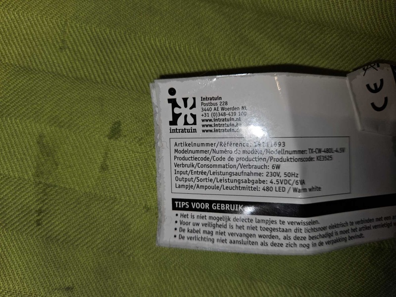

Elke kerstbol heeft momenteel zijn eigen voeding met deze informatie er op:
CZJUTAI POWER SUPPLY
MODEL: JT-DC4.5V6W-HS-IP44
Ingang: 220-240V~ 50-60Hz 0.12A
Urated = 4.5V Prated = 6W
Uout = 6V
Afbeeldingslocatie: https://tweakers.net/i/7PQt4QLO-APbfIO13l3kNRkc2W0=/x800/filters:strip_icc():strip_exif()/f/image/8QbhRri2hwcZ2Yb5RjB6Z1JT.jpg?f=fotoalbum_large
Aan het snoer naar de lichtbol zit een sticker met deze informatie:
Artikelnummer: 19111692
Modelnummer: TX-CW-300L-4.5V
Productiecode: KE3525
Verbruik: 6W
Input: 230V, 50Hz
Output: 4.5VDC / 6VA
Lampje: 300 LED / Warm white
Afbeeldingslocatie: https://tweakers.net/i/urJuDQSNOHGQ4IXJYD_C6-e074c=/800x/filters:strip_icc():strip_exif()/f/image/wn4fmLF6hgRmx65aqyPlihNl.jpg?f=fotoalbum_large

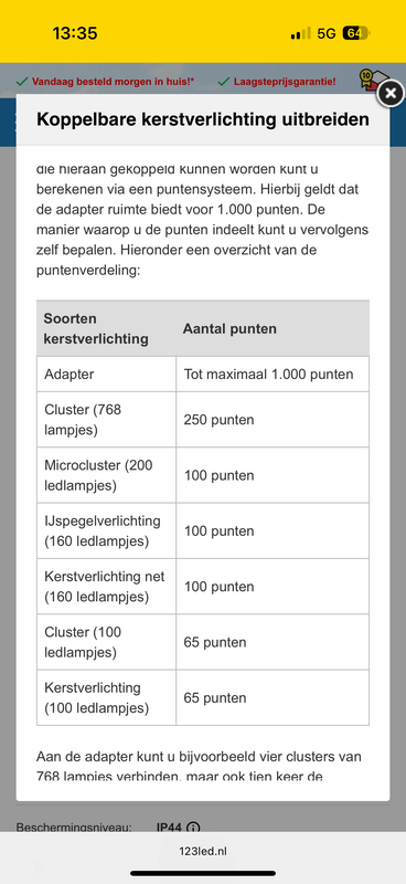

  • G33st
Volgens mij kun je nog steeds voor mijn optie 1 gaan.
Afbeeldingslocatie: https://tweakers.net/i/g_9ZBS6Hv7Ca9DusxqqD3BORoHI=/x800/filters:strip_exif()/f/image/fUbAma9mzX4iA573R3xHwrJj.png?f=fotoalbum_large
Volgens deze telling kunnen die 3 led ballen daar prima op.
En dan vervolgens de splitter. Die ze ook bij 123 led zelf hebben: https://www.123led.nl/Win...lichting-i6988-t2564.html
