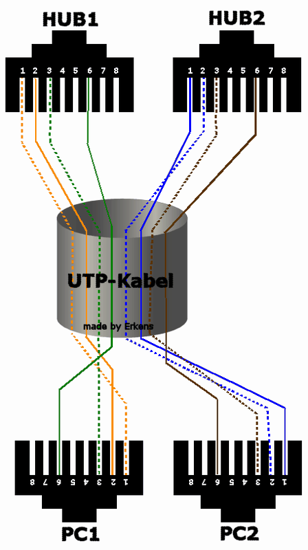

Leuk dat jullie het 'prutswerk' van Handige Harry zo benoemen, maar deze techniek staat tot op heden nog steeds in de FAQ (ok, zonder werkend plaatje, maar toch..) :)
Kan ik ook twee pc's aansluiten met één UTP-kabel?
Dankzij Erkens kan je hier lezen hoe:
  • Monteer aan beide kanten van de CAT5(e) kabel 2 stekkers volgens onderstaand schema.
  • Je gaat één probleem krijgen met het aansluiten aan de PC kant, namelijk als je PC1 aangesloten hebt, kan je PC2 niet aansluiten aangezien de pc's nooit zo dicht op elkaar staan. Daarom zou je daar een UTP-verlengstuk tussen kunnen zetten, waarna je er weer een normale kabel aan vast kan maken. Als je niet zo'n verlengstuk hebt en/of geen zin om die te kopen zou je de mantel van de kabel een flink stuk kunnen strippen en dan met een stuk tape de aderparen bij elkaar houden.
  • Aan de kant van de hub/switch hoef je verder niets te doen, aangezien deze poorten (bijna) altijd direct naast elkaar zitten.
  • Voor de duidelijkheid: deze operatie doet niets af aan de performance van je 100Mbit-netwerk. Enkel gigabit over CAT5E is niet mogelijk, dat gebruikt namelijk 4 paren.
Hiervoor kan je het volgende schema gebruiken:
Afbeeldingslocatie: https://tweakers.net/i/cOu4AoFb1RLSbcHsUHISkJkrwVo=/x800/filters:strip_exif()/f/image/Mx7Z5UlUJuJecmV05zcWNUO6.png?f=fotoalbum_large
Bron (afbeelding): https://web.archive.org/w...sluiten-met---n-UTP-kabel
* Barca zweert ook bij fixedsys... althans bij mIRC de rest is comic sans
Dus omdat het (hier) in een stokoude en zwaar achterhaalde FAQ staat (die over het algemeen door iedereen sowieso genegeerd worden, laat staan dat iemand zich bereid voelt ze te onderhouden) is het een goede oplossing? ;) Kabels splitsen is een uiterst redmiddel omdat je 4 aders immers kwijtraakt aan de 'gesplitste' kant en netjes zou ik een dergelijke 'oplossing' zeker niet noemen. Dit topic is daar immers een resultaat van.

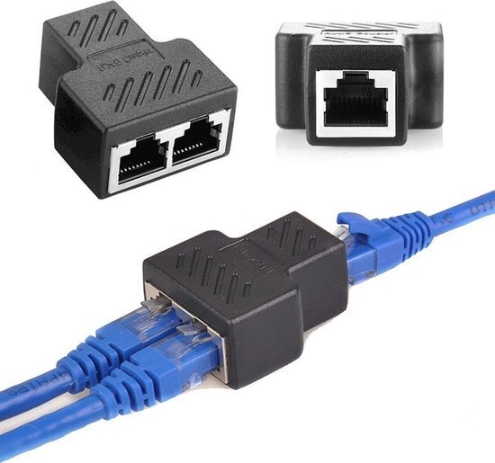

Afbeeldingslocatie: https://tweakers.net/i/66SoQBJpsQUxIR7w54RU0_3mz-I=/800x/filters:strip_exif()/f/image/4XhOaglwxAyj3u1fmeRygG8J.png?f=fotoalbum_large
Nee dit is niet het geval, de kabel wordt van 1 connetor/poort naar 2 connectoren gesplitst. Dat staat niet in de faq.

Alternatieve oplossing gebaseerd op dit tekeningetje, en zonder breekwerk, switch of nieuwe kabel trekken:
1. Schoonvader van @IJzerboot koopt een extra Super Wifi-accesspunt bij KPN (zo'n schoteltje waarvan hij er dus al minimaal één heeft)
2. Het nieuwe Super Wifi-punt komt pal naast de KPN modem/router te staan en wordt met een nieuwe, korte UTP-kabel met die router verbonden
3. Het nieuwe Super Wifi-punt wordt het hoofdpunt
4. Het oude/bestaande Super Wifi-punt blijft staan waar hij staat, en verbindt nu draadloos met het nieuwe Super Wifi-punt die bij de modem/router staat. De ethernetkabel waarmee het bestaande Super Wifi-punt momenteel aan de modem/router hangt, moet aan de zijde van het Super Wifi-punt afgekoppeld worden (SW-punt blijft draadloos verbonden)
5. Printer kan met een volwaardige UTP-kabel op het Super Wifi-punt aangesloten blijven indien gewenst*
6. TV kan aangesloten blijven op de kabel die er ligt.
Dan is het voor nu klaar.
Advies blijft om de liggende kabel te vervangen, want zo'n gehobby'de kabel is vragen om problemen.
* ik lees tussen de regels door dat de printer over wifi beschikt - dat kan natuurlijk ook
Such Heroic Nonsense - Proud admin of https://www.bartonsontheweb.nl

  • IJzerboot
  • Laatst online: 00:02
FreakNL schreef op zaterdag 27 december 2025 @ 09:37:
Maar als ik het goed begrijp:
En die "split" zit dan ergens achter een kast?
Dit plaatje beschrijft precies wat er aan de hand is. 1 router poort wordt gebruikt, met 1 lan kabel (8 aders) die de muur ingaat.
Daarna gesplitst naar 2 connectoren (er zou een dubbel LAN contactoos in de muur zitten, normaal sluit je die aan met 2 (8 aders) LAN kabels, maar hier gaat er maar 1 kabel in.
Het gaat hier dus niet om die truc om een LAnkabel met 8 aders te splitsen in 2x4. Dan moet je nl beide zijden splitsen en hier is maar 1 zijde gesplitst.
Deze LAN contactdoos zit achter een vaste meubelkast, er zit geen switch, er zit geen stroom achter de kast. Er loopt ook geen stroomkabel heen, niks.
Één LANkabel gaat dan naar de TV ontvanger, andere naar de LAN1 van de superwifi, de LAN2 van deze superwifi naar een HP laserjet colorpro. De printer is niet via bluetooth verbonden, maar alleen via de kabel. Wifi is ook niet ingesteld. Dus het moet ook wel via de kabel komen. Het viel me op omdat ik de HP webpagina (EWS) niet kon vinden. maar na minuten langer wachten dan normaal bij een HP kwam de pagina er toch uit.
Dat een switch beter is snap ik maar als het werkt ga ik die kast niet van de muur trekken. Maar ik zou zelf niet eens weten hoe ik dit uberhaupt aan zou moeten leggen. Vreemd is het.
Ik snap nu dat door deze constructie de printer erg lang duurt over het beginnen met printen.

  • remco_k
  • Laatst online: 23-09 17:13
remco_k
een cassettebandje was genoeg
IJzerboot schreef op vrijdag 26 december 2025 @ 22:22:
- een andere oplossing zou kunnen zijn dat ik de kabel bij de router ook splits. Dan gaat er ouderwets 100mb over 2x4 strings. dan gebruik ik iig 2 poorten ivm IP verkrijgen.
Een standaard LAN kabel van 8 stringen, kun je in 2x 4 splitsen. Alleen is de max snelheid dan 100mb.
zoals gezegd verbaas ik me dat het uberhaupt werkt want normaal gesproken gebruik je een volledige LAN kabel voor elk aparaat..
Weten we nu dan zeker dat die ene routerpoort dan dus 100% parallel op 2 UTP aansluitingen is gepatched, als in: pootje 1 tm 8 parallel op beide utp poorten?
Dat is echt verbazingwekkend dat dat werkt zeg, met 2 aangesloten apparaten.
Een snelle check is dat als je één van de 2 aansluit en die een gigabit link heeft (tv's zijn vaak 100Mbps), en de link komt op als 1 Gpbs, dan zijn er 8 aders verbonden. Is dat dan ook zo bij het 2e UTP poortje, dan zijn daar ook 8 aders verbonden. En ter validatie even checken of bij beide gevallen het link lampje van die ene routerpoort gaat branden, maar ook uitgaat als er niets aan is gesloten. Dan heb je het hele verhaal dubbel gechecked.
Wat je dan nog kan doen om het wél goed te maken zonder kabel opnieuw trekken, wat je zelf ook al voorsteld: één van die parallel aangesloten UTP aansluitingen niet meer gebruiken/tape erop. En in de ander dan een Y-split doen die wel volgens 2 aderparen per utp aansluiting naar 2 utp aansluitingen splitst (daarmee max 100Mbps per aansluiting).
Datzelfde doe je ook bij die aansluiting bij je router, de aansluiting splitsen naar 2 utp aansluitingen, elk 2 aderparen. Dan heb je het vreemde parallel aansluit verhaal in ieder geval eruit gehaald op een eenvoudige manier en zit het dan in ieder geval beter dan dat het nu zit. Mogelijk ook beter werkend. Hoeveel die parallele aansluiting nog steeds kan zorgen voor data fouten ivm het ontbreken van de juistebalans bij de aderparen.
Check ook even of die lan poort van de wifi, waar de printer aan hangt, of deze in switch mode staat (en dus niet in router mode ofzo, met weer een eigen dns en dhcp server e.d.). Ik ken die kpn superwifi dingen niet, dus misschien kunnen ze dat niet eens, maar controleren is wel even handig. Lijkt mij dat het hele ding als switch moet opereren, niet als router.
Alles kan stuk.
