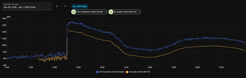

Ik draai al enkele jaren een Aranet4 Co2 sensor in mijn huiskamer.
Ik heb een CV ketel op gas en een gas kookplaat.
In de eerste week van novemberhoorde ik ineens een piep. Dit bleek de sensor te zijn die over de 1400 ppm was geschoten.
Sinds die dag gaat de sensor regelmatig over de 1400 heen. Terwijl voorheen de max zo goed als altijd onder de 1200 ppm bleef.
Het grote probleem is dat de CO2 waarde ook omhoog schiet als er niemand thuis is. of zelfs midden in de nacht.
Er zijn een paar keer per dag uitschieters van +500ppm binnen een half uur.
Een voorbeeld van gisteren, er was niemand aanwezig en toch schoot de CO2 waarde over de 1500ppm heen.
Daarna zodra ik thuis was de sensor buiten gezet om te kijken of die zakte naar 400ppm.:

Er zijn nog steeds af en toe dagen dat het gewoon "werkt" zoals verwacht
DIt voorbeeld niemand thuis tot een uur of 16.

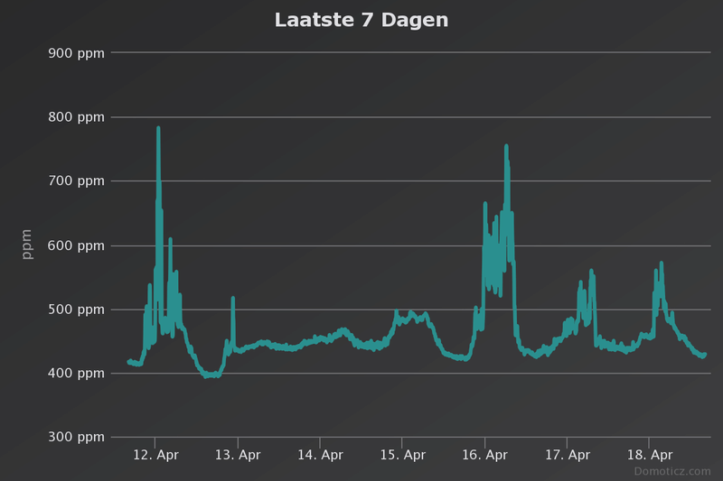

Afbeeldingslocatie: https://tweakers.net/i/mP83lf3EOxB-wmUWmu4QZnSuzUQ=/800x/filters:strip_exif()/f/image/OIMX9JUqfrHmd0cJq6eB5d5k.png?f=fotoalbum_large

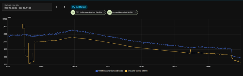

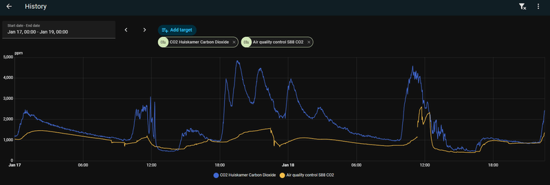

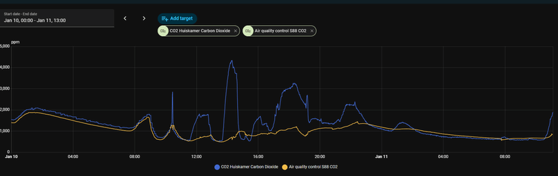

Inmiddels wat bluetooth proxies in huis gezet zodat de Aranet4 verplaatst kan worden in het huis zonder verbinding met Home Assistant te verliezen.
Gisteren de sensor verplaatst maar bluetooth viel weg.
Rond 19.15 uur toch maar een extra raam open gezet in de huiskamer en de waardes zakte naar beneden. van 1200 naar 600. Daarna raam weer dicht gedaan. Waarde liep in 1.5 uur weer op naar 1200.
En vanochtend ook weer ineens een piek omhoog rond 8 uur en gaat nog steeds omhoog.
Afbeeldingslocatie: https://tweakers.net/i/BZoBTegWkItk4E12_t0vT5dTiwM=/800x/filters:strip_exif()/f/image/GJr6yvW2c4SQUiECk4UREkNr.png?f=fotoalbum_large
Extra S88 sensor besteld. die word maandag als het goed is geinstalleerd.
In mijn ogen lijkt de Aranet4 nog steeds naar behoren te werken.
[ Voor 9% gewijzigd door Gratje op 27-12-2025 11:28 ]

Ik heb inmiddels een S88 aan de praat en staat ernaast te draaien.
Die lijkt nog wel even gecalibreerd te moeten worden want die begon 400ppm hoger dan de Aranet4.
Dat gaan we morgen even doen.
Ook al is die lager. Deze zou gelijk op en af moeten gaan met de aranet4.

  • Gratje
Eerste resultaten binnen met de S88.
Erg interessant. Maar de S88 zakt ook onder de 400ppm af en toe.
De Aranet4 lijjkt strucureel 300ppm boven de S88 te zitten:
Afbeeldingslocatie: https://tweakers.net/i/_oAgtjs2HUZeiTR4NciFRvsg8Dc=/800x/filters:strip_exif()/f/image/3skDXXwBWAlgf2RssUxYvDTN.png?f=fotoalbum_large

  • Gratje
ThinkPad schreef op dinsdag 30 december 2025 @ 10:21:
Maar dat is een nieuwe sensor, waarvan je mag aannemen dat die in de fabriek is gekalibreerd met een kalibratiegas waardoor de referentiewaarde bekend is. Waarom denk je dat jouw kalibratie buiten dan beter is?
Volgens mij zit @TD-er ook wel in deze materie.
Zie het begin van de gele lijn.
Bij eerste keer aanzetten was ie super hoog.
Daarna de S88 letterlijk buiten in de open lucht meette die 600 ppm.
Na calibratie was dit netjes 400.
Daarna weer binnenhuis gelegd voor de rest van de avond/nacht.
Beide liggen nu boven op een slaakamer met de raam open. 430 op de S88 550 op de Aranet4.
Voor de geruststelling de factory CO2 calibratie weer terug gezet op de S88.
[ Voor 11% gewijzigd door Gratje op 30-12-2025 13:34 ]

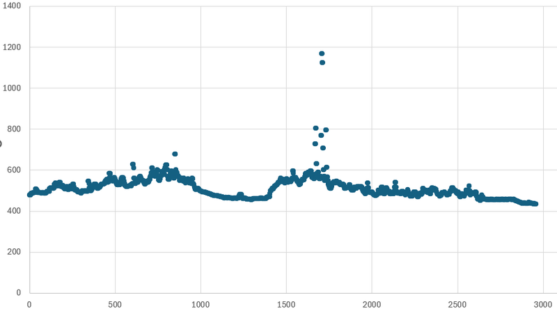

Oh dat kan niet?
CO2 sensor zat in mijn Volvo gemonteerd, die een hele week niet van z'n plek was geweest en zoals je ziet nogal in de buitenlucht stond.
Het was die week nogal rustig weer.
2e week van april 2020.
Afbeeldingslocatie: https://tweakers.net/i/_jqum2BYioWtlJUdgrcMcfm709c=/800x/filters:strip_exif()/f/image/EcUwNvQmfyT1nMrxb9YohPZo.png?f=fotoalbum_large
Afbeeldingslocatie: https://tweakers.net/i/Yn9owGFU1lVcISaepfTqltNzWC0=/800x/filters:strip_icc():strip_exif()/f/image/7DBcf2bAigIjTuUkiKSOzRkP.jpg?f=fotoalbum_large
Of de trip die ik in 2019 maakte van Groningen naar Legoland
Plot vanuit Google Earth + even snel een plot in Excel van de werkelijke CO2 waardes
Afbeeldingslocatie: https://tweakers.net/i/Bxw2wYlvuYOwekPhNtgYS9h_HYU=/800x/filters:strip_exif()/f/image/j9vtdGY2CkBWihgs4TsvieQ1.png?f=fotoalbum_large
Afbeeldingslocatie: https://tweakers.net/i/Ekvm204m_qT9AiB5vwAZ66zp-dA=/800x/filters:strip_exif()/f/image/WaeOvECkaOQlPDfstUBkcvpc.png?f=fotoalbum_large
Mooi om te zien dat zodra je de grens met Denemarken over bent, dat je een stuk schonere lucht hebt
En dit was gewoon overdag, eind april 2019.
Een goedkope voeding is als een lot in de loterij, je maakt kans op een paar tientjes korting, maar meestal betaal je de hoofdprijs. mijn posts (nodig wegens nieuwe layout)

Nou weet ik vrij zeker dat de gemeten waarden en de opstelling van de meter etc. wel degelijk correct waren bij die metingen.
Het kastje wat ik gemaakt had + het hele project om de data op die manier te meten was namelijk in opdracht van... SenseAir, in samenwerking met een van de ontwerpers van de S8 sensor.
In latere versies van de kastjes die ik voor ze gemaakt heb, waren ook varianten met een fijnstofmeter en nog veel meer sensoren erin.
De latere versies van die kastjes waren ook met de toen gloednieuwe (toen nog niet verkrijgbare) S11 sensor, die later "Sunrise" genoemd werd. Speciaal ontwikkeld voor de automotive industrie, op basis van de metingen en problemen die gevonden werden tijdens dit project.

Zoals Franssie ook al opmerkt, is dat data die over een veel groter oppervlak en veel langere tijdschaal gemeten is.
Even een heel simpel voorbeeld...
De lucht die jij en ik uitademen kan wel tot 40'000 ppm aan CO2 concentratie bevatten op het moment dat het je mond verlaat.
Wil dat zeggen dat je in een ruimte met een paar personen in een lucht naar adem staat te happen met een dergelijk hoge CO2-concentratie? Nee natuurlijk niet, omdat de lucht zich snel vermengt met andere lucht en de CO2-moleculen zich dus verspreiden over veel meer lucht deeltjes en dus de concentratie heel snel minder is.
Echter, als de personen zich bevinden in een relatief compacte ruimte met slechte ventilatie, dan kan die CO2-waarde wel enorm snel toenemen als het zich niet kan vermengen met 'schonere' lucht. (als in lagere CO2-concentratie) Bijv. 2 volwassenen in een gemiddelde personenauto met binnencirculatie aan zullen na pak 'm beet 25 - 30 minuten in een CO2-concentratie van +/- 2000 - 2500 ppm zitten.
N.B. dit vermindert het reactievermogen van de bestuurder vergelijkbaar met het drinken van 1 a 2 biertjes.
Dit heeft dus te maken met hoe snel en hoe makkelijk lucht met een hogere CO2-concentratie zich kan vermengen met andere lucht.
Zoals ik al aangaf bij mijn plaatjes, was het op die dagen van die hoge pieken 's nachts volledig windstil (data komt uit mailwisseling die ik toen had toen we dit observeerden).
Ook zie je op de foto nogal wat grasland rondom. Overdag nemen die CO2 op, maar zodra de zon niet schijnt stoten ze weer CO2 uit. (die momenten waarop de zon niet schijnt komen meestal ook overeen met 'nacht' :) )
Dus 2 factoren, windstil en nacht.

TD-er schreef op dinsdag 30 december 2025 @ 17:20:
En hoe weet je zeker dat die 600 ppm buiten niet zou kloppen?
Of nog beter, hoe weet je welke waarde het buiten zou moeten zijn geweest?
De 'gemiddelde' CO2-concentratie wereldwijd is al een tijdje niet meer 400 ppm.
Zie: https://www.co2.earth/daily-co2
Die site geeft aan 428.22 ppm voor gisteren. (in Hawaii)
Uiteraard schommelt de CO2-concentratie hier en daar en zeker lokaal kan het nogal verschillen.
Maar als ik kijk naar de afgelopen dagen, dan was het nogal windstil en zeker niet echt zonnig (eerder mistig hier in 't noorden), dus waarschijnlijk ook relatief weinig CO2-opname door planten.
Als je in stedelijk gebied zit met weinig tot geen wind en de zon al onder, dan kan het maar zo zijn dat die gemeten 600 ppm buiten echt klopt.
Waar heb je die S88 gekocht? Betrouwbare shop, of via Ali?
Kan nog steeds dat je een echte originele sensor krijgt via Ali, maar er zijn gevallen bekend waarbij er danwel namaak sensoren verkocht zijn, maar ook dat er sensoren verkocht zijn die in de fabriek afgekeurd zijn en eigenlijk vernietigd hadden moeten worden. (dat was voor de S88 bestond, dus dat laatste gaat niet op voor die sensor)
De S88 is inmiddels terug gezet naar facotry calibration. (Dat kan met een S88)
Waardes zitten nog steeds structureel ongeveer 200ppm onder de Aranet4. Maar nog steeds rare pieken midden op de dag.
Ik weet dat de buiten CO2 rond de 420-430 zit.
Ik gebruik altijd deze site:
https://earth.nullschool.....22,3477/loc=5.217,52.117
S88 is aangeschaft bij TinyTronics. Mag verwachten dat die geen afkeur sensors verkopen.
Maar even alles terzijde mbt de calibratie of ijken van de sensor.
Ik kan nog steeds niet plaatsen waarom er ineens midden in de nacht, of als er totaal niemand thuis is de CO2 waarde ineens omhoog kan schieten. En vooral niet dat het ineens begin november begon.
Hieronder is de sensor weer terug gelegd in de huiskamer. nadat deze een hele ochtend bij een open raam heeft gelegen in de slaapkamer.
LIjkt erop dat de Aranet4 nog steeds "functioneerd". maar er gewoonweg langs zit. Loopt parallel met de S88.
Wel raar dat bij een open raam de waardes wel van 450ppm toch waren opgelopen naar 600ppm.

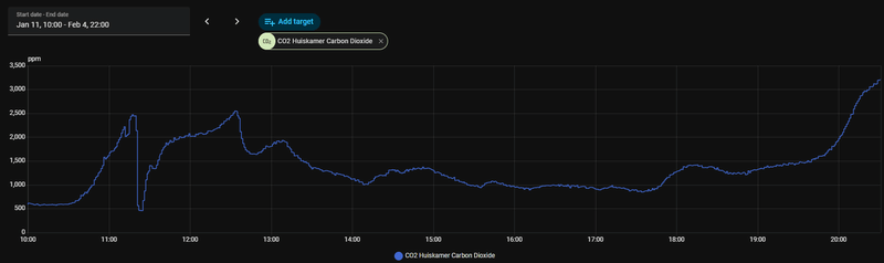

  • Gratje
Er is progressie in het onderzoek. Maar nog steeds heel veel vraagtekens.
Gisteren rond 10.30 de Aranet4 in de berging gezet.
In mijn berging op de begane grond piekt de CO2 waarde heel snel.
Maar nog steeds op rare tijdstippen.
In een half uur tijd van 600ppm naar 1700ppm.
Of gisteren in een uur tijd van 600 naar 4000ppm
In de berging staat de wachmachine, droger, wasbak en opslag van kruiden en poetsspullen.
Ik zou nu bijna de poetsspullen verdenken dat daar een soort van chemiche reactie aan de gang is.
Er zit een afvoerputje van de oude douche. Maar deze "waterafsluiting" is nog netjes gevuld met water, dus geen open verbinding naar het riool.
Afbeeldingslocatie: https://tweakers.net/i/Ya7dLJLdLIXwmdqcjYV_HUAYci4=/800x/filters:strip_exif()/f/image/lL7DwtK5f09AFYhj3qzEPkqP.png?f=fotoalbum_large

  • Gratje
Harrie schreef op zondag 11 januari 2026 @ 11:17:
En dat van de wasmachine / wasdroger? Zit daar ook nog water in?
Ik had dat soms de zwanenhals bij de droger leeggetrokken werd. Maarik zou denken dat je het wel ruikt als de verbinding naar het riool open is.
Een chemische reactie lijkt ook vreemd, als het maar op bepaalde momenten piekt. Of er moet iets druppelen ofzo. Een fles ontstopper ofzo.
Geen zwanenhals bij de droger. De afvoerslang van de wasmachine zit in een afgesloten buis.
En heel toevallig de droger en wasmachine 3 weken geleden vervangen. En probleem duurt al langer.
Ook deze avond weer ineens een super hoge piek.
Wederom binnen een half uur bijna 1600ppm omhoog en nog steeds aan het klimmen.
Van 1600ppm om 19.50 tot 3200ppm om 20.30
Berging is op het moment helemaal afgesloten, raam dicht en deur dicht.
Ik kan echt geen "proces' bedenken dat zo veel CO2 genereerd in zo'n korte tijd.
Afbeeldingslocatie: https://tweakers.net/i/SH8u7K96YsruFMHzgTmBl5__bFU=/800x/filters:strip_exif()/f/image/aiRrlFyKpZDvqHRaTXxXaaEk.png?f=fotoalbum_large
Vanmiddag om half 12 ook het hele kastje leegehaald met poetsmiddelen. Daarna weggeweest, niemand aanwezig. en nog liep de CO2 waarde heel hard omhoog.
[ Voor 8% gewijzigd door Gratje op 11-01-2026 20:41 ]

  • Gratje
enchion schreef op zondag 18 januari 2026 @ 20:51:
Verwarmingsleiding loopt dicht langs het bitumen ? (T`is maar een gedachte.)
Dat het in November begon zegt uberhaupt eigenlijk dat het iets met verwarming temaken moet hebben.
Nee, daar zit zeker 20 cm isolatie tussen. en ligt er al meer dan 10 jaar in.
_JGC_ schreef op zondag 18 januari 2026 @ 21:06:
Zomaar een hersenspinsel: plafond geïsoleerd, vochtophoping, schimmel. Slaat CO2 op, jij gaat verwarmen, boel droogt op, schimmel sterft en geeft CO2 af.
Plafond is ook al 10 jaar geleden geisoleerd. Dus lijkt me sterk dat het nu ineens gaat schimmelen.
Vochtigheid is ook gewoon netjes 51%
Kan het ook gewoon niet plaatsen, dat de CO2 ineens omhoog schiet. Compleet random op een dag.
Op het moment is ie ook weer aan het stijgen van 800 ppm naar 2000 ppm binnen een half uur.
Beide sensoren nu ook in dezelfde ruimte sinds 12 uur vanmiddag.. Aranet4 (blauw) boven op het plafond. S88 op de tafel lager in de ruimte.
Afbeeldingslocatie: https://tweakers.net/i/nEZsc78HgLwHUhx9ozoHu4qYxjs=/800x/filters:strip_exif()/f/image/UJyySklVE7MlCjuo72214RL5.png?f=fotoalbum_large
Deze week gaat het plafond eruit om wat meer inzicht te krijgen. Om te kijken of de uitbouw aangesloten zit met de spouw aan de orginele woning. En om alles wat beter te kunnen zien.
We blijven zoeken.

Er is dus ergens in de uitbouw een open verbinding tussen mijn woning en de buurman zijn woning.
Na dit gevonden te hebben kon ik de data exact langs te tijden leggen wanneer de buurman de terrasverwarmer aan zette.
Het begint nu warmer te worden en de terrasverwarmer staat minder vaak aan.
In de maanden erop heb ik mijn plafond compleet opnieuw geisoleerd en alle kieren gedicht met een nieuwe laag dupanel platen en glaswol.
Alle CO2 waardes zijn nu weer zoals ze voorheen waren.
Afbeeldingslocatie: https://tweakers.net/i/ku7S8_Nuot-mprfbxsJl3plLqJs=/800x/filters:strip_exif()/f/image/jWomSTanFR0rSOXcjxdqJdeJ.png?f=fotoalbum_large
