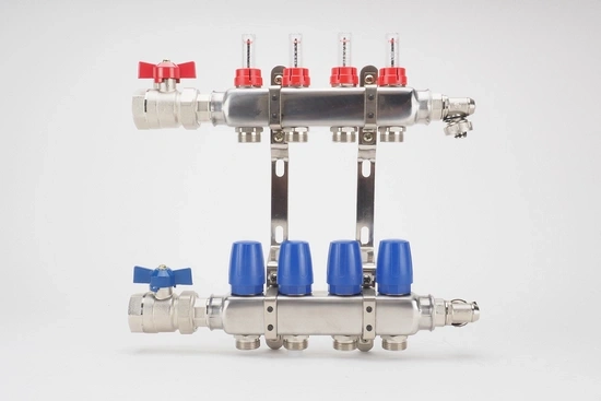

@omweersbui wat voor verdeler heb je? Foto graag. Op internet wordt open en gesloten meer fout geïnterpreteerd dan goed.

Ik weet wat een open verder is.
Afbeeldingslocatie: https://tweakers.net/i/wlPaPMoJiQAlbgGlIbx3HoQSPAM=/fit-in/4920x3264/filters:max_bytes(3145728):no_upscale():strip_exif()/f/image/OjJfTUbauC4v47kuBVrlmWzr.webp?f=user_large
Ik zat net te denken, als ik alle andere afgiften systeem dicht maak. Dan test ik wat het verschil is met een extra pomp. Dat heb ik al reeds gedaan. Daarmee zag ik geen stijging van vloer temperatuur. Dus ik zit aan mijn maximale afgiften van mijn vloerverwarming. Of de minimale afgiften van mijn CV ketel is het probleem. Ik denk het laatste.
Beide problemen los ik op door het toevoegen van een extra LT radiator. Dus wellicht is dat de betere oplossing.

Dat is dus een gesloten verdeler…
Een open verdeler heeft een pomp nodig vanwege de open verbinding tussen aan en afvoer.
De vraag was bewust, letterlijk de helft van de websites gericht op dit werk heeft het fout.
Als je tekort flow in de vloer hebt, ofwel teveel/kortsluiting in de LTV’s, dan is inregelen zodat de flow in balans komt het antwoord, niet een extra pomp.
Er zijn bijna geen pompen op de markt die bij laag genoeg weerstand de 3 kuub per uur niet halen… dat is iets wat je door 4 vloerverwarming groepen zeker niet haalt.
