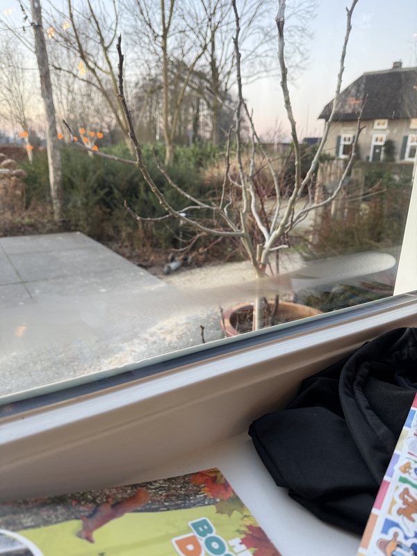

Voor 4 jaar geleden hebben wij nieuwe kozijnen met HR++ glas laten zetten. Het gaat om een vrijstaand huis met ramen op de noord-, oost-, zuid- en westzijde. Nu viel mij gister op dat er condens op verschillende ramen zat. Ik dacht dat het door de kou kwam en ben heb er verder niet naar gekeken. Echter vanmorgen zat de condens er nog steeds. Echter na inspectie blijk de condens niet op de ramen te zitten maar aan de binnenzijde (dus tussen het HR++ glas). Het gaat om maar liefst 6 ramen. Dat lijkt me echt extreem veel en dit is mij vorige jaren niet opgevallen. Het lijkt er dus recent in zijn gekomen. En 6 van de 32 ramen is wel erg veel. Het frappante is wel dat het om 6 ramen gaan die allemaal op het zuiden gesitueerd zijn.
Zie hier een van de ramen:
Afbeeldingslocatie: https://tweakers.net/i/RcjfHnFyL4gYQJaLyRS3Ba1VW4A=/x800/filters:strip_icc():strip_exif()/f/image/s8LnZv9U410RXu7Iol5wA46y.jpg?f=fotoalbum_large

Je glas is lek en moet vervangen worden, valt normaal gesproken onder garantie.

Als het erin zit, dan zijn ze lek en moeten ze vervangen worden.

Als het in de ramen zit en je daar heel zeker van bent.. Gasleverancier contacteren en laten vervangen.

Ja het zit er echt in. Waarschijnlijk valt het nu pas op vanwege de kou. Wel apart toch dat het alleen zichtbaar is bij ramen aan de zuid kant?
En wat moet ik met de rest van de ramen doen? Die zijn van hetzelfde merk en allemaal tegelijk geplaatst. Daar is nu nog geen probleem bij zichtbaar. Maar als er al zo’n groot aantal lek is dan houd ik mijn hart vast voor de rest.

Je weet ook zeker dat het niet aan de buitenkant zit? Dat komt bij HR++ namelijk best vaak voor.
Het lijkt me sterk dat er zoveel ramen tegelijk lek zijn, maar het zou natuurlijk een productiefout kunnen zijn.

Het zicht er echt in. Ik heb alle ramen stuk voor stuk binnen en buiten gecontroleerd.

Foto's maken en zorgen dat je contact opneemt met de plaatser / leverancier. Vanuit daaruit verder kijken wat te doen. De foto's geven je wat extra mogelijkheden om de boel vast te leggen.

Als het erin zit is het een lek. HR++ ruiten zijn gevuld met een gas (meestal argon) en zou volledig dicht moeten zijn. Als er vocht tussen zit is dit niet meer het geval. Grote kans dat een deel van het gas inmiddels vervangen is door gewone lucht. Dan ben je ook je isolatiewaarde kwijt.
Dat het bij veel ruiten aan de hand is kan duiden op een productiefout of een hele lompe glaszetter.
Contact opnemen met de leverancier en daar het verhaal voorleggen.

Wat wel apart is dat nu de echte vrieskou weer vertrokken is het vocht niet meer zichtbaar is. Tijdens de echte koud waren er bij sommige druppels en bij sommige een waas/damp zichtbaar. In totaal bij 7 ramen. Ik ben benieuwd hoe jullie dat zien?
