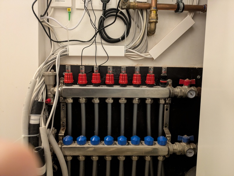

In bijlage een foto van de verdeler:
Afbeeldingslocatie: https://tweakers.net/i/cat9h35ge_HGPRftJUaKjqgLYuc=/800x/filters:strip_icc():strip_exif()/f/image/IYwB0NatldPcNrAAXF08dcM8.jpg?f=fotoalbum_large
Ik weet niet welke groep naar welke kamer vertrekt (ik heb wel een plan gekregen op A4 formaat, maar door de vele leidingen die er in de vloer liggen en zodanig klein afgeprint, kan ik niet weten wat naar waar loopt).
Iemand een idee wat ik kan doen zelf om dit op te lossen? Er is een Nibe warmtepomp op aangesloten.

Met de verwarming vol open, worden alle buizen vanaf rood dan warm? Zo nee staat er waarschijnlijk eentje dicht, of er zit lucht in. Sowieso bij nieuwe installatie even proberen te ontluchten kan geen kwaad. Kan je dat zelf? Zo nee post een foto van wat verder weg.

Ja een warmtebeeld camera huren zodat je weet of het opwarmt, welke leiding naar de kamer loopt en deze aanpassen.

Die rode dopjes hebben flowmeters en die lijken overal nog gelijk te staan?
Voel eens aan de buizen, verschil zou met de hand voelbaar moeten zij als er echt 1 kring niet zou opwarmen.

Alle buizen die vertrekken vanaf de "rode rij" worden evenwaardig warm ja.
Ik heb in bijlage nog 2 foto's gepost.Afbeeldingslocatie: https://tweakers.net/i/0iDgFyd7WG81WZMTmDYHxUdgyUk=/800x/filters:strip_icc():strip_exif()/f/image/doQgcylx9pk8u2CSus5ymVj3.jpg?f=fotoalbum_large
Afbeeldingslocatie: https://tweakers.net/i/OmI8USNiqDMYWyvwTKaJCcQ1t30=/x800/filters:strip_icc():strip_exif()/f/image/AW61Cq1GoBjE8o5iTkE43mDt.jpg?f=fotoalbum_large
De koude leidingen (blauw) kan ik wel het blauwe kapje afhalen, maar vervolgens kan ik er enkel maar aan draaien met een sleutel.

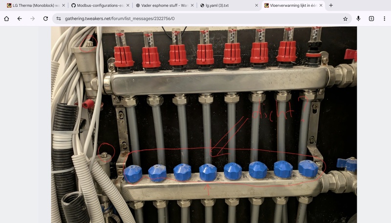

  • Joshuax8
Het lijkt wel alsof de 2e "groep" dicht staat? Ik heb even een rechte lijn bij je foto gezet zodat het duidelijker is wat ik bedoel:
Afbeeldingslocatie: https://tweakers.net/i/PO4TpSYw1zwlhY4hcJcC3IIMYXs=/800x/filters:strip_icc():strip_exif()/f/image/NxaBY3qlVyj7EIyvXY5ZZ0GL.jpg?f=fotoalbum_large

Je bedoeld nu de laatste groep naar rechts op jouw foto? Waar dat rood kapje op ontbreekt? Dat rood kapje ontbrak al van begin af aan... Dat rode kapje lijkt mij eigenlijk eerder een soort van "beveiliging" dat je niet zomaar aan die kraantjes kan draaien (wanneer ik aan andere kranen moet draaien moet ik dat er eerst afdoen, maar door het "afdoen" van die rode dopjes gebeurt er niets, buiten het feit dat ik vanaf dan aan het kraantje*kan* draaien).
Nee, 2e van links. Wat hierboven al gezegd is: zorg dat er flow is. Dan uitlezen wat elke groep aan flow doet, en zorg dat het voor elke groep ongeveer gelijk is. In elk geval niet 0.

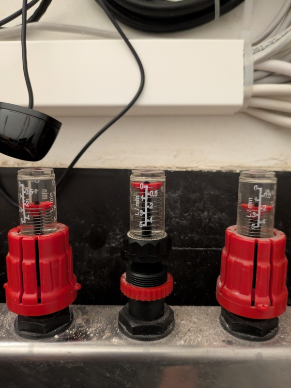

Thanks, ja ik was me er van bewust dat de pomp moet draaien om die "flow" op gang te krijgen.
Ik heb nu één van de "groepen" geidentificeerd waar precies geen flow op zit (nochtans voelt de leiding toch redelijk warm aan heb ik de indruk. Ik heb hem dan eens manueel dichtgedraaid en ook weer opengezet, toch lijkt die meter in dat glas niet te bewegen. Zie foto's:
Afbeeldingslocatie: https://tweakers.net/i/ZtGEjhH1l29tFrcly9YHoqrpAts=/x800/filters:strip_icc():strip_exif()/f/image/vHVe47pfceFmzsc3GhtUd5Xt.jpg?f=fotoalbum_large
Afbeeldingslocatie: https://tweakers.net/i/jTMbfDWPmnotCdey6RXZNfyywdI=/x800/filters:strip_icc():strip_exif()/f/image/xwHWVvWi2YXOEwJgUOCXyPnE.jpg?f=fotoalbum_large
Je ziet mijn inziens toch dat de stand compleet anders is. Toch lijkt die flow niet te "bewegen"....
Heeft het enige tijd nodig alvorens dat metertje in dat glas begint te "bewegen"?

Zou meteen moeten bewegen. Aangezien het nieuwbouw is zou er lucht in de leiding kunnen zitten. Een truuk is dan om de andere zones dicht te draaien (wel goed opschrijven wat de huidige stand is, lijkt op 2l/min?) zodat je wellicht de luchtbubbel er uit perst met 1 zone open.
[ Voor 3% gewijzigd door Microkid op 25-12-2025 22:50 ]

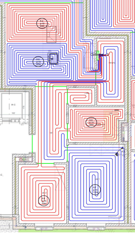

Thanks. Nog een klein vraagje. Waarom lopen er in sommige kamers "blauwe" leidingen en in andere warme leidingen? Ook op basis daarvan snap ik niet zo goed welke groep naar welke kamer loopt, de blauwe leidingen in de collector zijn toch de retour denk ik dan. Kleine snip van het legplan:
Afbeeldingslocatie: https://tweakers.net/i/iqhWed7D03eUOvePCaFlXoUp3-Y=/x800/filters:strip_exif()/f/image/ItRaUI4LoHkp6DNSWfv6JpMf.png?f=fotoalbum_large

Pharos1985 schreef op donderdag 25 december 2025 @ 22:57:
Om de aparte groepen per ruimte van elkaar te kunnen onderscheiden. Als alles rood was zie je de afzonderlijke groepen niet meer...
En zo te zien staan de groepnummers keurig op het plan, ik zie in elk geval
8.4 - woonkamer?
8.5 - woonkamer?
8.6 - slk 2
8.7 - slk 1
8.8 - badkamer
Dus met wat uitzoekwerk weet je zo welke groep waar naartoe gaat. Dan is het alleen even uitvogelen hoe de groepen op de verdeler zijn aangesloten. Je verdeler heeft 8 groepen, dus...
Afgaande op het plaatje en de groepsnamen is er inderdaad een relatie tussen de groepen en de plek op de verdeler. Groep 6 gaat naar slk2, groep 7 gaat naar slk 1 en groep 8 (meest rechts op de verdeler) gaat naar badkamer. Je kan dus zo uitzoeken of de koude ruimte aan groep 2 op de verdeler zit,
[ Voor 37% gewijzigd door Microkid op 25-12-2025 23:10 ]

En is het toevallig de ruimte waar groep 8.2 8.4 in getekend is?
Edit: groep 2 leek anders te staan, maar de foto met flow lijkt groep 4
[ Voor 41% gewijzigd door __Leon___Leon__ op 25-12-2025 23:08 ]

Misschien is mijn zicht slecht, maar ik zie geen groep 8-2 (het is echt heel klein en in een brakke PDF geleverd).
Het gaat in dat legplan snip over de kamer linksonderaan (ingetekend als rode leidingen en slk2 8-6 70meter p15). Dat is mijn kleine slaapkamer en daar blijft het ijskoud.
Er zijn 8 groepen, die niet allemaal in de snippet staan. Volgens tekening lijkt mij 8.1 links, en 8.8 rechts, op de collector te zitten.

Ik heb even een nieuwe snip geplaatst, dit is mijn volledig appartement qua legplan. Het appartement naast mij en de gemene delen heb ik geblurred voor privacy redenen van mijn buren (daarom had ik initieel eerst een snip geplaatst):
Afbeeldingslocatie: https://tweakers.net/i/FvLXXuC7INY_g7i5jf7fA3cpSLo=/x800/filters:strip_exif()/f/image/HVKl3iNONX0WsR41PuOdIKhb.png?f=fotoalbum_large
Je ziet ook aan de duidelijk dikkere muren naar mijn buren waar mijn appartement precies zit op het legplan.
Sorry, ik had het eerst te onduidelijk gepost omdat ik wat voorzichtig wou zijn wat ik op internet zet en wat niet.
Het probleem situeert zich dus helemaal linksonderaan in de snip, op de kleinste slaapkamer ingetekend als rode legplanzone.

Pharos1985 schreef op donderdag 25 december 2025 @ 23:22:
Ok, dat is groep 8.6, dat zou dan de 6e groep van links op de verdeler zijn. Dan moet je eens kijken of deze inderdaar flow heeft. En anders even kijken wat er gebeurd als je andere groepen tijdelijk even dicht draait.

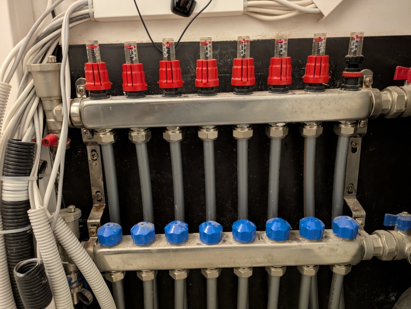

Deze 6de groep van links lijk toch flow te hebben:
Afbeeldingslocatie: https://tweakers.net/i/NrFbn42SyJqZY5mPyuVSMR8PKJo=/800x/filters:strip_icc():strip_exif()/f/image/RZDhHRM3IVTh4c7bSGPFL3DX.jpg?f=fotoalbum_large

Er lijkt maar 1 groep geen flow te hebben en dat is die waar het dopje van af is (doet ook niets als ik eraan draai). Overal in huis is het warm behalve op de kleinste slaapkamer links onderaan op het legplan.
Net nog eens gaan voelen daar: ijs en ijskoud... :-(
Zo koud zelfs dat ik er dadelijk een klein elektrisch vuurtje ga zetten.

Het kan natuurlijk altijd zijn dat ze zijn afgeweken van de tekening en dat groep 8.6 is aangesloten op verdeler uitgang #4. Gezien dat deze geen flow heeft en 8.6 koud blijft is dat een mogelijkheid.

Het vreemde is nu (en sorry voor mijn domme vragen): ik heb nu eens aan de blauwe onderste dop gedraaid van groep 4 op de verdeler en nu is daar wel flow op! Het metertje is versprongen van 0 flow naar +/- 1.8 zoals ongeveer alle andere staan. Wanneer je weer aan die blauwe dop draait, verspringt de meter bovenaan weer.
Wat is de relatie tussen die 2 dopjes?
De leiding op groep 4 (warme leiding) is na 5 minuten ook weer mooi opgewarmd (of dat de slaapkamer gaat opwarmen weet ik vermoedelijk pas morgenavond wegens de vloerverwarming en het vertraagde effect).
Bedankt allemaal, na de vakantie contacteer ik sowieso installateur, maar indien iemand me nog iets kan verduidelijken, graag!
  • Microkid
  • Laatst online: 10:13
Microkid
Smile
De rode bepaalt de flow (aanvoer) de blauwe is de afsluiter voor de groep (retour).

  • Cees-JanH
  • Laatst online: 02-09 23:01
Zie foto hieronder, alle blauwe dopjes losdraaien en losjes erop zetten. Zo ook de twee metalen dopjes op de ontluchter.

Update: er is nu flow op alle ride metertjes sinds ongeveer 36u en geen enkele verbetering in de ene kamer... Zal na 05/01 de installateur laten komen.
Wat zou dit nog kunnen zijn? Toch vreemd

voelt de vloer nog steeds ijskoud dan? Want als er flow is zou je toch wel wat warmte moeten voelen ondertussen.
  • Pharos1985
  • Registratie: November 2014
  • Laatst online: 14-09 23:08
Ik heb 2 kamers met exact dezelfde vloer liggen en de ene kamer voelt de vloer niet ijskoud aan en in de kamer waar het niet werkt en waar we hier over spreken, voelt de vloer nog steeds ijskoud.
Dit is een foto van alle rode kraantjes, overal zit flow in zoals je kan zien denk ik:
Afbeeldingslocatie: https://tweakers.net/i/4BKnhzLqHyimA2AKA_A-kld_1Wg=/800x/filters:strip_icc():strip_exif()/f/image/BUSIPU97dr33pyoHJV5vKC3z.jpg?f=fotoalbum_large
Ksnap er niets meer van en begin me af te vragen of er toch geen fout gemaakt is tijdens uitvoering van het legplan.

Concreet:
- Er was geen flow op de leidingen nadat ik dichtgedraaid heb met de blauwe draaiknop.
- Er bleef flow zitten op de leiding die ik opengelaten heb (de "getroffen groep").
- Ik heb het een 40-tal minuten laten "staan".
- Ik heb iets horen borrelen (denk ik) gedurende 20 seconden maar toen ik effectief ging luisteren aan de collector hoorde ik nietsmeer. (Kan het zodanig kort zijn, dat zoiets maar 20 seconden duurt?)
- Ik heb nu alle blauwe leidingen (na 40 minuten) terug opendraaid en nu hebben alle leidingen weer flow.
Na deze operatie heb ik 30 minuten gewacht en zonet heb ik volgende foto genomen:
Afbeeldingslocatie: https://tweakers.net/i/G4_Q5vAhEyi55T4yvi85Uz6dFbc=/800x/filters:strip_icc():strip_exif()/f/image/XRVyzc7AIoFE2KcgkQZSTdd7.jpg?f=fotoalbum_large
Lijkt me dus weer of alles in orde (maar dat was het vorige dagen ook al!) en nu weer even 36u tot 48u afwachten of mijn kleine slaapkamer gaat opwarmen ofniet zeker?
Wat ik wel merk en op alle groepen (en nogmaal sorry voor mijn vragen, ik ken er weinig van). Als je aan de rode kraantjes draait zonder dat je die onderste 'dop' verwijderd, komt er water uit! Dat doet het niet als je eerst 'dopje' ervan trekt en er dan aan draait. Dat gedrag stelt zich op alle groepen.
[ Voor 47% gewijzigd door Pharos1985 op 28-12-2025 23:36 ]
