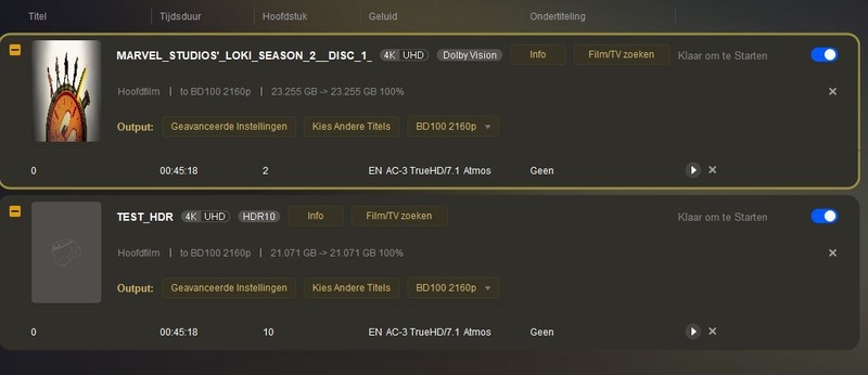

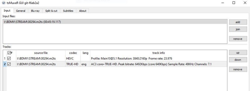

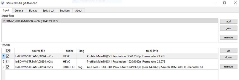

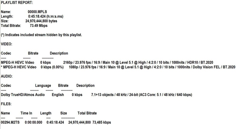

Anders de dv stream eruit halen met tsmuxer dan hou je alleen de hdr stream over. net even getest voor je en werkt prima zie screenshots.

Dat is op zich wel een handig programmaatje. Moet ik eens naar gaan zoeken. Ik heb enkele films die op een niet DV compatibel apparaat een rozig beeld geven. Dat zou te doen zijn die even door TSmuxer te halen. Bedankt voor de tip!
