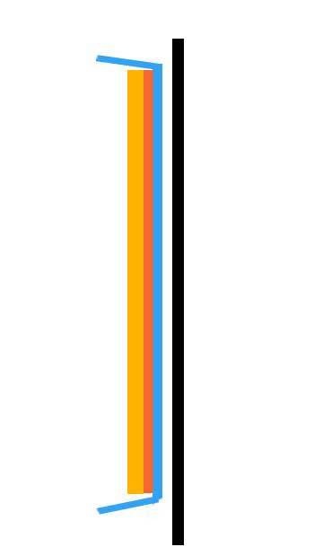

@sonina @_JGC_ Dat met die dampopen folie was inderdaad niet heel duidelijk, maar ik dacht dan dit te doen:
Afbeeldingslocatie: https://tweakers.net/i/Qh6qPC_s6hPGD5qAy_KCcP4DagI=/fit-in/4920x3264/filters:max_bytes(3145728):no_upscale():strip_icc():strip_exif()/f/image/sSy3sEqGG4vUyu689uV1lMTC.jpg?f=user_large
Geel: Underlayment - Oranje: nieuwe spouwlatten - Blauw: Dampopen folie - Zwart: Trespa buitenbekleding
Maar dit doe ik dan enkel voor het nieuwe hout voor zover het kan van binnenuit :)
