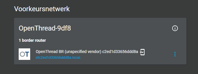

Thread integration in HA:
Afbeeldingslocatie: https://tweakers.net/i/tnJCUpTPmTBa5c0MXlGh5lU0EBI=/fit-in/4000x4000/filters:no_upscale():strip_exif()/f/image/ZqEOgA7gVEtbRotPMJxNDWqN.png?f=user_large

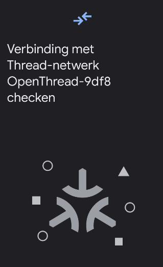

3. Verbinding met Thread-netwer checken. Daar blijft ie echter ophangen, totdat er minuten later een foutmelding komt dat verbinden mislukt is.
Afbeeldingslocatie: https://tweakers.net/i/JP_qyCdgLOwRXw8n7fXvQ7G_osM=/fit-in/4000x4000/filters:no_upscale():strip_exif()/f/image/w7XnM87tmS3dU5WEhBWk11D6.png?f=user_large
Ondanks dat ik de indruk heb dat de verschillende onderdelen succesvol draaien, wil het toevoegen van een Matter apparaat uiteindelijk dus niet lukken.

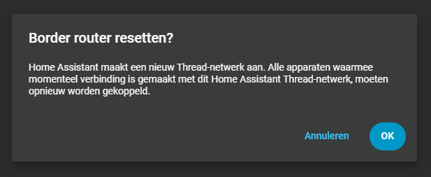

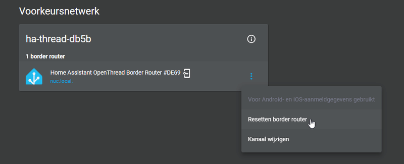

Inmiddels is het wel gelukt op basis van de ghcr.io/ownbee/hass-otbr-docker docker container (https://github.com/ownbee/hass-otbr-docker).
Eén van de verschillen tussen deze container en de openthread/border-router die ik eerder gebruikte, is het feit dat ik met ghcr.io/ownbee/hass-otbr-docker wel de OTBR web interface kan bereiken (en de port kan wijzigen met OTBR_WEB_PORT env variabele). Of de openthread/border-router uberhaupt een web interface heeft betwijfel ik inmiddels, maar sowieso kan ik deze niet bereiken op de (bljkbaar) default port 80. Een env variabele om deze te wijzigen heb ik niet kunnen vinden.
Wat ik ook nu opmerkte, is dat de HA app soms zocht naar het verkeerde Thread netwerk, ondanks de succesvolle sync van de Thread credentials of de melding dat HA en 'dit' (telefoon met HA app) apparaat al hetzelfde Thread netwerk gebruiken. Toch zocht de HA app na toevoegen Matter device naar een ander Thread netwerk dan het voorkeursnetwerk in HA. Met toegang tot de OTBR web interface is alles een stuk inzichtelijker.
Afbeeldingslocatie: https://tweakers.net/i/o7OerMkov-r7hNQF8KOED3smeJY=/fit-in/4000x4000/filters:no_upscale():strip_exif()/f/image/v8MkfqRUaUItVbfoi8vDOs7j.png?f=user_large
Mogelijk in het verlengde van bovenstaande, maar het viel me op dat soms de naam van het Thread netwerk werd aangepast, kennelijk heeft HA daar rechten toe en gebeurt dat niet enkel wanneer je kiest voor 'Resetten van Border Router'.
Afbeeldingslocatie: https://tweakers.net/i/DPfhJgluismUt9-suuzVe9fj25o=/800x/filters:strip_exif()/f/image/usrgfKEDdk7QB9HeZHxCIhAK.png?f=fotoalbum_large
Afbeeldingslocatie: https://tweakers.net/i/H4S8j1sD3RTXPlNGlnVm-DDts40=/fit-in/4000x4000/filters:no_upscale():strip_exif()/f/image/2tpxCXt5zGyszvpebyguViGv.png?f=user_large
Ik zou inmiddels durven stellen dat dit veroorzaakt wordt doordat de HA app met een onjuist Thread netwerk wil verbinden, ondanks de succesvolle sync van de Thread autorisatie.
Zojuist voegde ik een nieuw Matter device toe, en zag ik dat de HA app bij deze stap wederom naar het verkeerde Thread netwerk zocht. Geen idee waarom en hoe de app daarbij komt, maar na wederom de Thread autorisatie sync te hebben uitgevoerd, zocht de HA app wel weer naar het juiste Thread netwerk en lukt het toevoegen van het nieuwe Matter device ook.

Opnieuw een probleem de IKEA lampjes doen ineens niet meer.
Door een update ?
Heb via ha de otbr gereset,nu heb ik een andere netwerknaam.
Apparaten verwijderd, maar kan ze niet opnieuw aanmelden.
Volgens mij gaat het in 4 stappen:
1e 3 zoals in post #1, dan aanmelden in ha, en daar gaat het mis.
De lamp knippert zelfs 2x ter bevestiging dat ie in het thread netwerk zit, laatste stap: gegevens naar ha gaat mis.
Iemand enig idee?

En… de IKEA lampjes doen het weer.
Ik draai HA in een virtuele server. Die heb ik eerst afgesloten, en toen een reboot van de fysieke server.
Dat was het.
Wel vreemd dat ie soms ,bij het aanmelden, nog het oude thread netwerk zag, maar niet altijd.
Dit moet dan ergens in HA staan, maar zou niet weten waar.
