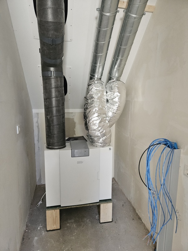

Vannacht zijn we wakker geworden van een hoop kabaal uit de ventilatiebuizen van het WtW systeem (Brink Flair 400 4/0 R).
De unit bleek enorm herrie te maken, alsof er iets in de unit/buis zat waar de fan tegenaan sloeg. Ik heb de stekker eruit getrokken en ben weer gan slapen.
Vanochtend heb ik even 1 van de buizen van de unit gehaald om te kijken wat voor item er dwars zit. Nadat ik niets kon zien heb ik de unit opgestart met de buis er nog af. Bij het opspinnen van de fan sloeg er water de unit uit door de opening. Blijkbaar staat er in de unit water wat heen en weer geslagen word door de fan. Dit is vast niet goed.
Zojuist bij thuiskomst nog eens gekeken, maar er is niets aan water weggelopen. Onder de unit zit een afvoer met een zwanenhalsje, maar de dop eronder lijkt muurvast te zitten. Straks eens een poging doen met een waterpomptang al verwacht ik niet dat er iets in de buis zal zitten.
Afbeeldingslocatie: https://tweakers.net/i/Sq6aBAWA3cU2VtiA4bD4eI4ubCA=/x800/filters:strip_icc():strip_exif()/f/image/XNvQWplL5MPWIsbEWTtIzatl.jpg?f=fotoalbum_large
Het water linkt in de linker voorste buis te zitten.
Het lijkt mij condenswater, maar waarom het niet weg wil is mij een raadsel. Iemand met iets meer ervaring een idee waar te beginnen met kijken, zonder dat ik de unit uit elkaar hoef te trekken?

voorkant eraf halen en in het ding kijken waar de condensafvoer zit, daar zit vast iets in.

Uiteraard heb ik de handleiding, maar daar staat niets in over water wat in de unit blijft zitten.
Zo te zien kan de voorkant los met 2 schroeven en zou je dan bij de condensor kunnen komen. Ik kan daar straks even een poging toe doen, kijken of er iets raars te zien is.

En maak eens een foto van de onderzijde. Hoe de afvoer aansluiting er uit ziet en of hier wel een verloop in zit zodat het water ook echt weg kan. Normaal wordt een droogsifon trouwens aangeraden. Een als deze: https://ventishop.eu/en/droogsifon-comfoair-e-q/
Voordat je de afvoer losmaakt: zorg voor wat oude handdoeken in de buurt. Er staat niet voor niets water in de unit. Dat komt er dan allemaal wel uit.

Die zwarte dop eronder wilde ik loshalen en toen kwam de hele bende eruit. Die zwarte dop is een soort stankafsluiter ding, maar toen ik die eronder vandaan had gehaald bleek dat hij verstopt zat.
Heb die afsluiter nu helemaal schoongemaakt, water loopt er nu wel doorheen.
Krijg alleen die afsluiter niet goed terug erop.
